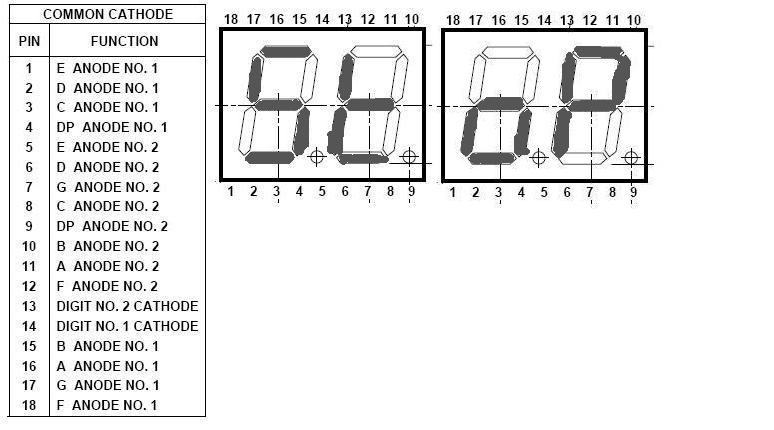

HEló!
VAn két darab 7 szegmenses led kijelkőm ezeket akarom egymás mellé rekni, és kiratni vele hogy STOP. 12v-os aksiról . Hogyan kössem be??
Hello, milyen típusú a kijelző? 7 szegmenssel csak azt tudod kiírni hogy StoP vagy StOP esetleg S7OP vagy a T-betűtr két karakterrel írod ki egy 7-es és egy fordított 7-es. Ha 2db, akkor gondolom több digites, azt multiplexelni kell, ha nincs kivezetve minden led legaláb egy lába...
van két kijelző, és mindegyiknek 8 lába van
Bocs, így nem tudok neked segíteni.
Igazából féklámpának szeretném berakni a simsonomba XD. ezért nekem csak az kell hogy kiírjam nem kell futó meg ilyesmi
JA és a kijelző duplán hét szegmenses 8.8. -at lehet vele kiírni

Így kicsit jobb, a 2 egyformával ki lehet írni azt a kisbetűs StoP feliratot. Sajnos a típuszámra nem találtam semmit, de a 8 láb kevésnek tünik nekem 7 szegmens + 2db tizedespont + 2 közös anód/katód, az legalább 9 láb és ezt csak multiplexelni lehet, mert a 2 kijelzőn ugyan az jelenik meg, ha össze vannak kötve benne páronként a szegmensek. Ki kellene mérni, melyik láb mit csinál. Fontos, hogy ne köss a lábaira elemet annélkül, hogy egy 270-470 ohmos előtétellenállást ne lenne az áramkörben. úgy ki lehet próbálgatással találni, melyik láb mit csinál. Esetleg egy fotó elölről hátulról segítene.
2db kijelzővel lehetne kiíratni ilyen módon a feliratodat:
de ezeknek sokkal több lába van mint láthatod. (utána csak sorba és párhuzamosan kell kötni a ledeket a 12v-os feszültségnek megfelelően és az előtétellenállást minden párhuzamos ágba betenni.) ![]()
Ez olyan típus amibe nincs "." csak két 8-as,és így van 8 lába. csak nem tudom melyik mit csinál. egy olyan kis szegmens az hány voltos?
Keresd meg a kijelző közös pontját. Közös katódos kijelzőnél ez negatív, közös anódosnál pozitív tápfeszültség lesz. Ezután csak a megfelelő szegmenseket kell megkeresni és egy ellenállással a másik tápfeszültségre kell kötni. Így illene minden szegmenst megkeresni és bekötni. Minden szegmensnek tegyél külön ellenállást!
((( Van egy másik "spórolós" bekötés. Ezeknél csak párhuzamosan kell kötni a megfelelő szegmenseket és egy ellenálláson keresztül feszültséget kell adni. Ez is működik, de a LED-ek párhuzamos kapcsolásában már kitárgyaltuk az ilyen kapcsolás előnyét és hátrányát. Én mindenesetre ezt nem ajánlom. Csak leírtam a teljesség kedvéért. ))) (#828503): Az olyan kijelzőt sajnos nem tudod elektronika nélkül meghajtani mert multiplexált (időosztásos) vezérlés kell neki...

Egy közeli képet feltudnál tenni a kijelzőről. Én sem találtam semmit adatot a megadott típusokra. ![]()

Én inkább ilyen alfanumerikus kijelzőt javaslok, ezzel szépen ki lehet íratni, hogy STOP. A sima 7 szegmenses kijelző erre a célra nem jó. Üdv!
