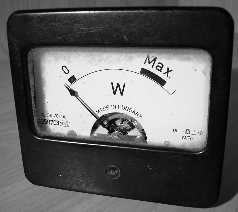

Üdv mindenkinek.
A csatolt képeken látható Wattmérő műszert szeretném felhasználni feszültségmérésre (max 15V)
és árammérésre (max 5A) egy akkutöltőbe beépítve átkapcsolóval.
Abban szeretném segítségeteket kérni, hogy hogyan lehetne ezt megvalósítani, és hogyan kell egy ilyen műszert használni és bekötni?
Hátul csak két csatlakozója van az egyken + felirattal -ennyi.

Ok, Kolléga!
Ez nem egy kereszttekercses műszer, nyert ügyed van!!!
Sima depréz rendszerű! Kell egy új skála, a többit meg mérni kell, ha gondolod készítek skiccrajzot!

(#) asi válasza Zoltan.ms hozzászólására (») Dec 11, 2008 / 4
Ha alapszinten vagy jártas, akkor ebből a diksiból megtanulhatod, szépen fel van vezetve az elején, világos és érthető, aztán vannak számítási példák is, hogy hogyan lehet alkalmazni a neked szükséges feladatra.
Ne ijedje meg, csak pár ellenállás meg kapcsoló, de nem is részletezem, mert itt van:

Van egy analóg watt mérőm 2 kivezetéses 0-200W- ig van a skála.
Fel lehetne e használni ezt valahogy pl egy erősítő kimeneti teljesítményének mérésére és ha igen akkor hogy?

A wattmérőnek legalább három kivezetésének kell lenni.
Áramtekercs, az áram, és feszültségtekercs a feszültség mérésére.
A mérőrendszerétől függ, hogy lehet-e használni. Ha lágyvasas, akkor nem, mert a frekvenciatartomány pár száz Hz, ha hődrótos, akkor igen.
