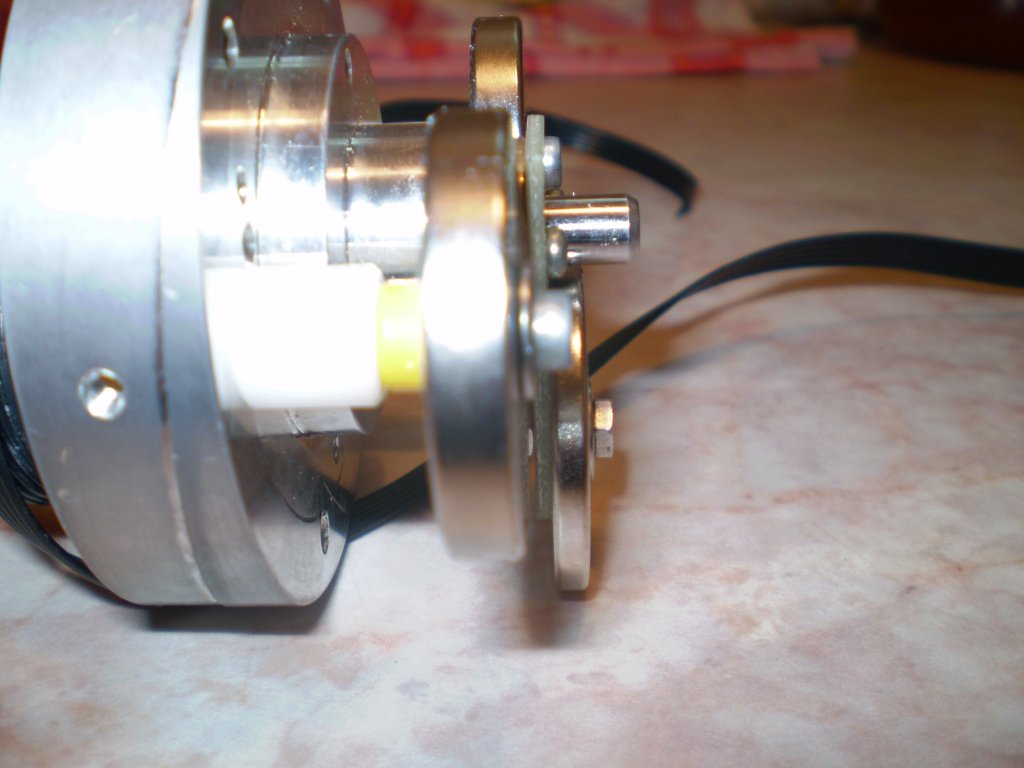

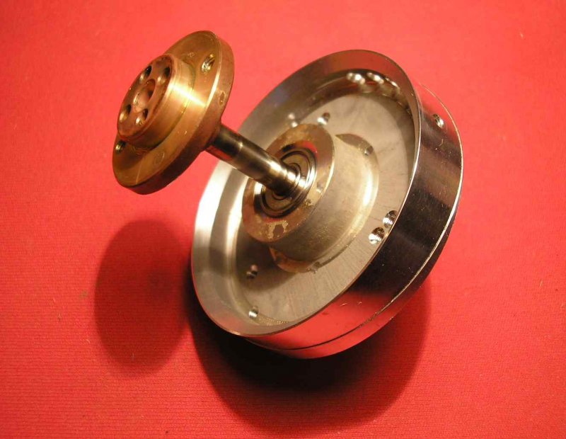

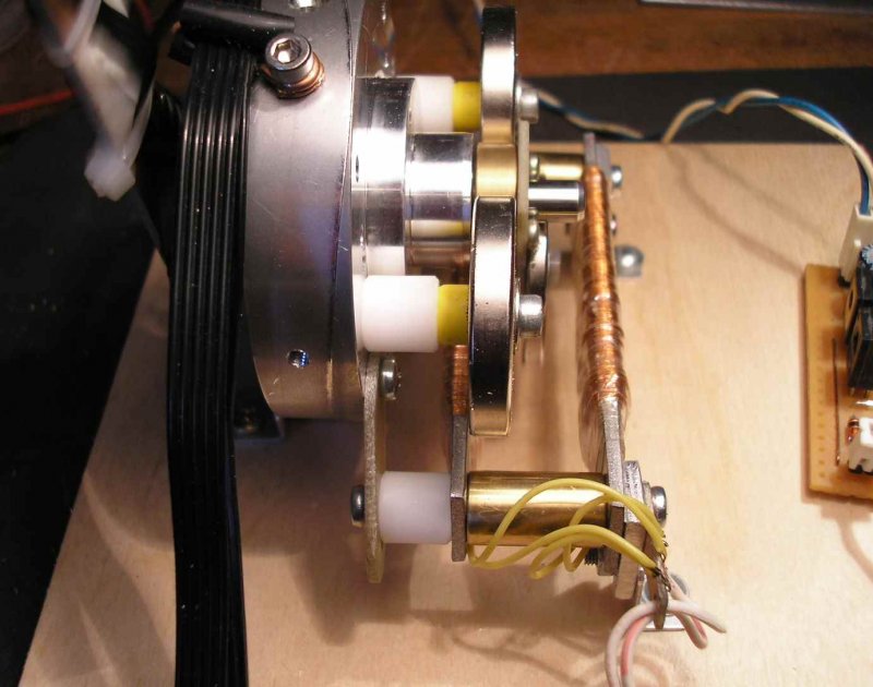

Elkezdtünk H2opokkal együtt egy újabb mágneses alapú (PIC16F886) Wand clock-ot építeni. Ez a megoldás is golyóscsapágyas fejmotor felhasználásával, átalakításával készül. A megrendelt mágnesek már mind megvannak azzal a különbséggel, hogy a lengő mágnes kisebb méretben is kipróbálásra kerül. A fékező mágnesek méretei 30mm átmérő, 5mm széles, 5.5mm furattal 2db. A lengő mágnes mérete, ebből kétféle van: 30mm átmérő, 3mm széles, 5.5mm furatattal, és egy 25mm átmérő, 2.5mm széles, 5.5mm furattal. Itt ez lesz a lengőrészre szerelve, ha beválik a működése során. Ezek a gyűrű mágnesek mind axiálisan vannak delejezve, így a felépítési mód is ugyanolyan síkbeli elrendezés lesz, mint az általam már megépített, azóta is tökéletesen működő verzió. Kezdetnek néhány kép erről a nagyon stabil csapágyházról.

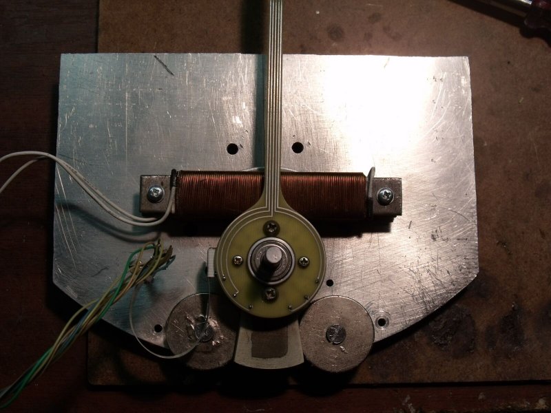

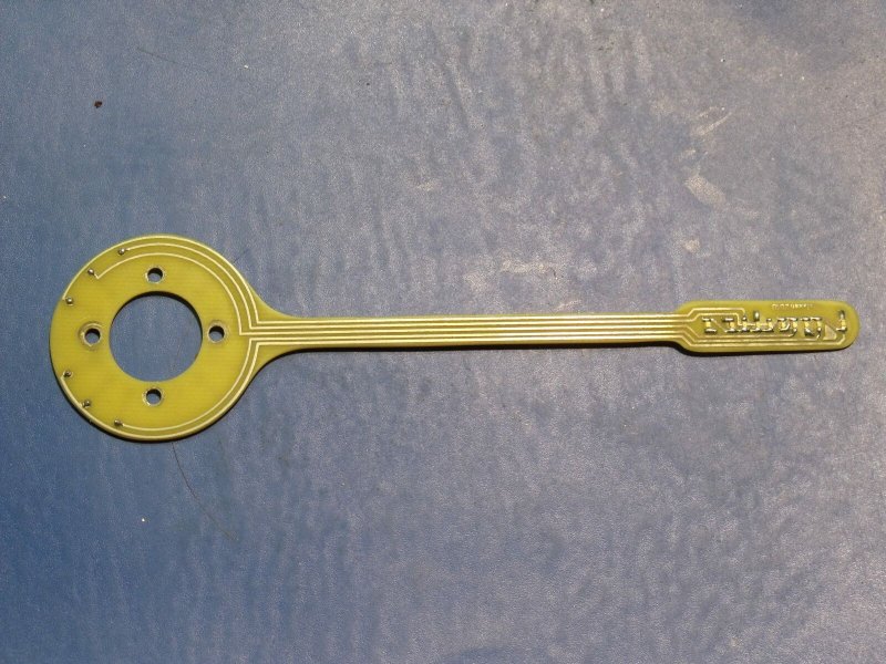

Nos kész is a Janocsi által "kitalált", és egyszerűen,stabilan működő mehanika. Sajna a wand kar rövid, ezért kellett 1 toldat. Szalagkábeles, ( a sz.kábel 1 hurokban van,így mozgás közben "elnyeli" a rezonanciát) közvetlenül a bázisra csatlakozik, kihagyva a kar alatt lévő csatlakozót. Ezt majd áttervezem 1 egyszerűbb és praktikusabb megoldásra.
És a képek.

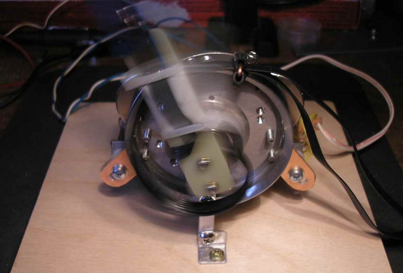

Sikerült a tekercseket is rászerelni a mágneses mechanikára, majd egy rezgésvezérlővel, (H-híd/múltivibrátor), megvizsgálni a paramétereit. A tekercsek 2*800menet 0.25mm-es CuZ huzalból készültek, 83mm*15mm*2mm-es lágyvas lemezre. Soros kapcsolásban 5V/120mA teljesítmény felvételénél már kitűnően beáll a rezgés 60-70 fokra, nincs külön berezgés, rezonálás egy 140*140*10mm rétegelt lemezre szerelve. Néhány felvételben a rezgő mechanikáról.
A rezgés stabilizálása négy kivezetéses Hall IC-vel. A két kimet közül azt az egyet kell kiválasztani, amelyel a rezgés nem csillapodik, hanem felerősödik majd. A lengőmágnes közelében úgy kell elhelyezni, hogy annak nyugalmi helyzetében ne legyen bekapcsolt állapotban. Kézzel mozgatva is meghatározható egy lehetséges rögzítési pontja. Egy kis videó erről is szemléltetésül.

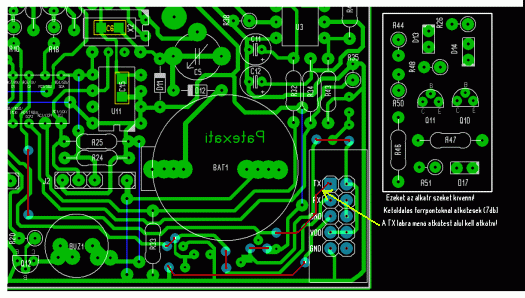

Sziasztok! A nyákon elvégeztem a módosításokat átkötésekkel,hogy a bluetooth modult tudjam vala használni! Kiválóan működik stabil ezzel is a kapcsolat!
Látom, nagyon halad a kék fogasítás... - A programban a soros vonal sebességét a felhasználni kívánt modul beállításároz (default beállításához) kell igazítani. A forrásokban a BaudRate sorok közül annak az elején ne legyen ";", amelyik megegyezik a modul sebességével, a többinél pedig legyen. Újrafordítás után a kapcsolat működni fog. Nagyon nagy átviteli sebességet nem ajánlok választani, mert a megszakítás lekezelése terheli a kontrollert, a megjelenítés közben "rángatódzásokhoz" vezethet... Az Rx vezeték (16F886 18. láb) +5V -ra való felhúzása maradjon meg a Wand kártyán - nagyobb értékre lehet cserélni. A 9600, 19200 bit/s sebességekkel kifogátalanul működik.

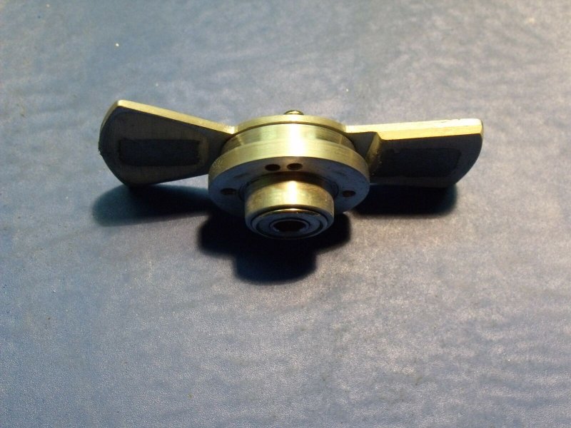

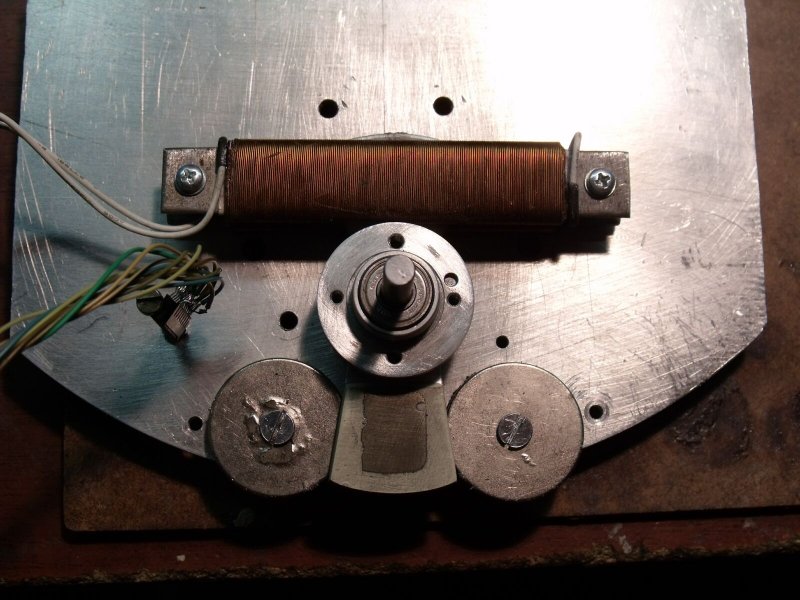

Sziasztok! Gondoltam megosztom a több mint 100 órámat igénybevevő mechanikai projectem mostani állását.. Még van megoldanivaló bőven de az út járható úgy néz ki.. Képek róla.. 40-45 foknál nem tudom jobban kihajtani mert kevés a H-Híd és a tekercs ereje.. Így 25Hz stabilan megvan..Egyirányú kijelzés nem vibrál.
Még pár.. Rengeteg alkatrészt kart ,stb elkészítettem itt csak a legjobb összeállítás látható.. Az offset jeladók,merevítések,erősebb hajtás még tesztelés kivitelezés alatt áll..

Látszik, hogy ebben is egy tökéletes megoldásra törekszel ezzel az összeállítással. A lengető egység a csapágyházzal, (azzal a ”lepke” alakú tartóelemmel, amelyben be vannak ragasztva a lengő-mágnesek), szinte örökös működést sugall. Nekem nagyon tetszik, sőt lenyűgöz ez a páratlan mechanikai megvalósítás. Kíváncsian várom, hogyan alakul tovább a projekted, de szerintem ezzel már nem lesz gond a beüzemelését is kipróbálva. Jó nagy a lengési frekvencia, itt valóban nincs már jelentősebb vibrálás sem a kijelzésben. A Wand ideális meghajtó árama 6-8V-on 120-150mA, ha ennyire le tudod szorítani ill. üzemben tartani, talán a H-híd tranzisztorai sem melegednek már egyáltalán.
Szia! A "lepkét megerősítettem még két csavarral mert volt vibráció! Az eredmény lenyűgöző! 60 fok 20Hz.. Az offset miatt nem ment rendesen már meghajtja a híd rendesen..300 mA az áram de ugye kell beletenni a nagyobb teljesítményhez kakaót.. Kisebb árammal nem tudom kihajtani a nagy fékezőerő miatt! Valami erősebb alaplap kell neki és a tengely első felét is hozzá akarom majd egy idommal szorítani,hogy a vibráció lecsökkenjen.. Tökéletes az állókép ha lefogom.. A vibráció végigfut a kijelzésen is ezért mocorog kicsit ha nem fogom le.. Az offset hall tartó is rezonál kiscsit ez okozza főleg..
