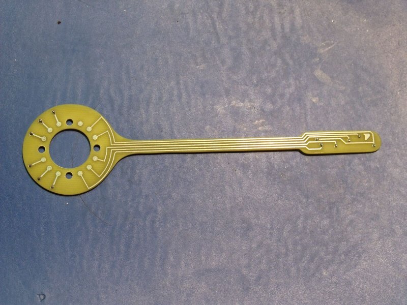

Elkezdtünk H2opokkal együtt egy újabb mágneses alapú (PIC16F886) Wand clock-ot építeni. Ez a megoldás is golyóscsapágyas fejmotor felhasználásával, átalakításával készül. A megrendelt mágnesek már mind megvannak azzal a különbséggel, hogy a lengő mágnes kisebb méretben is kipróbálásra kerül. A fékező mágnesek méretei 30mm átmérő, 5mm széles, 5.5mm furattal 2db. A lengő mágnes mérete, ebből kétféle van: 30mm átmérő, 3mm széles, 5.5mm furatattal, és egy 25mm átmérő, 2.5mm széles, 5.5mm furattal. Itt ez lesz a lengőrészre szerelve, ha beválik a működése során. Ezek a gyűrű mágnesek mind axiálisan vannak delejezve, így a felépítési mód is ugyanolyan síkbeli elrendezés lesz, mint az általam már megépített, azóta is tökéletesen működő verzió. Kezdetnek néhány kép erről a nagyon stabil csapágyházról.
(#) H2opok válasza janocsi hozzászólására (») Szept 27, 2010 /
Nos kész is a Janocsi által "kitalált", és egyszerűen,stabilan működő mehanika. Sajna a wand kar rövid, ezért kellett 1 toldat. Szalagkábeles, ( a sz.kábel 1 hurokban van,így mozgás közben "elnyeli" a rezonanciát) közvetlenül a bázisra csatlakozik, kihagyva a kar alatt lévő csatlakozót. Ezt majd áttervezem 1 egyszerűbb és praktikusabb megoldásra.

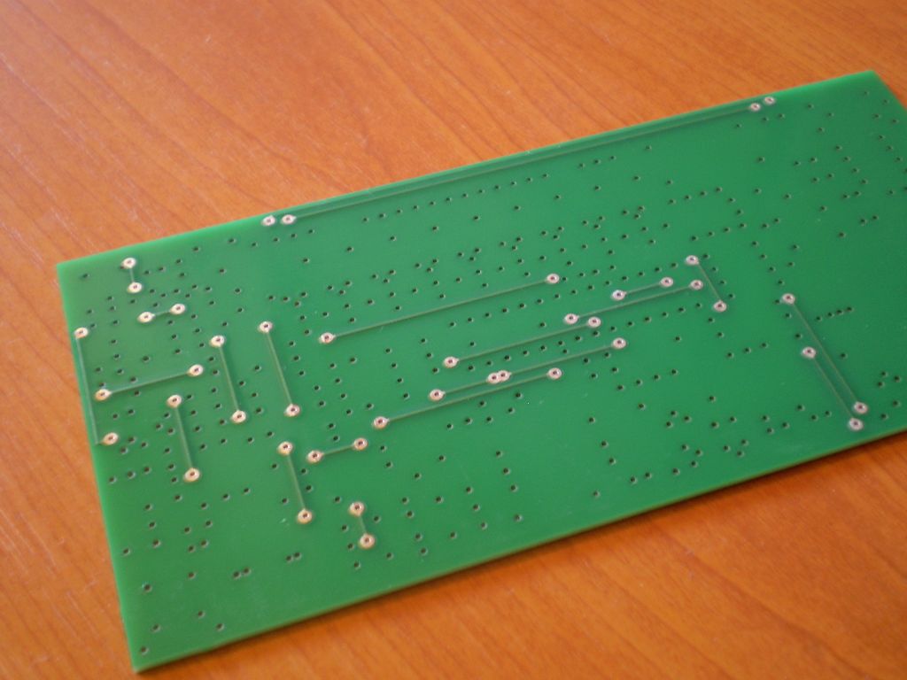

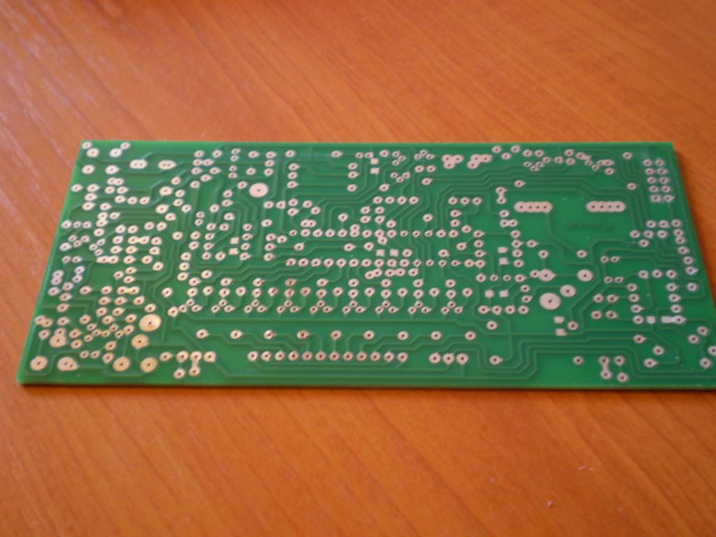

(#) patexati hozzászólása Nov 6, 2010 /
Sziasztok! A nyákon elvégeztem a módosításokat átkötésekkel,hogy a bluetooth modult tudjam vala használni! Kiválóan működik stabil ezzel is a kapcsolat!
