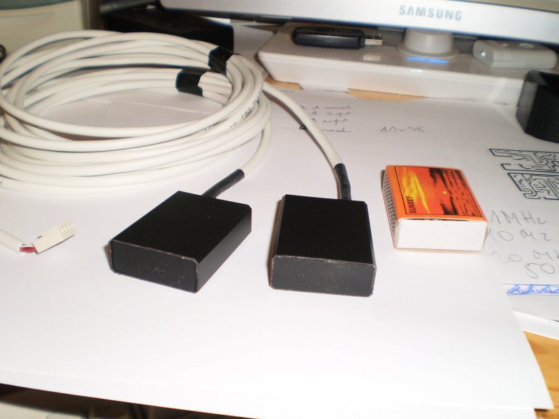

Szevasz HMJ.Kipróbáltam a novia forgalmazott ragasztót de szerintem megmarja a ledek tokozását és csökkent a fényerő is.Te tapasztaltál ehez hasonló próblémákat?
Mscbp-n keresztul. (ok a budapesti kepviselet) Mar kuldtem nekik levelet, hogy megtudjuk az arat. De meg nem valaszoltak. Talan holnap.
Fenykepet tudsz rola csinalni? Mekkora vastagsagu a kiontott muanyag es a led csucsa kozotti tavolsag?
Én is csak később jöttem rá, nem szabad csak a lencse aljáig kiönteni a ledeket, mert nem lesz fénytörése a lencsének, és szétszórja a fényt. Sajnos nekem is le kellet faragni a ledekről a műgyantát. Két oldalt vékony tárcsával bevágtam, és viszonylag egyszerű volt lepattintani. Azután csak a szépség miatt újra öntöttem de már csak a led lencséjének az aljáig.
Így van!Én nem öntöm ki inkább a dobozolást próbálom a legtutibra körbe ragasztani.Ha van vele valami gond tudom javítani, és így a doboz nem kap vízet és nem fog bepárásodni!
Kicsit félek az ár miatt!
Hat, tudasban kb annyit tud mint az ACAM GP1 vagy GP2, ugyhogy arban is kb ennyire tippelem. Mondjuk lehet, hogy azert valaszolnak lassan mert tegnap jelent meg az AT32UC3C AVR32-es szeria, es kertem egy ajanlatot a eval kitre is.
Az a baj hogy az smd-s verzióm olyan kicsi, hogy nem lehet korrekten dobozolni. Így marad a kiöntés, viszont tuti vízálló, akár a víz alatt is működik. A ledek lencséjét meg kihagyom. Mivel tökéletes a konstrukció nem kell javítani.
Én értem hogy így nem kap vízet.akkor most doboz nélkűl van az autón?
Nem ki van öntve egy tic-tac-os dobozban és a ledek elé be van ragasztva egy ir át ersztő plexi. Annyira kicsi az apertúra, hogy szinte észrevehetetlen. Majd holnap csinálok róla fényképet.
ok.Honnan tudtál venni IR áteresztő plexit?
Egy OMRON-os ismerőstől kaptam. Fényfüggönyökhöz használják. Nagyon fekete és kb 5mm vastag. Sajnos a készletek végesek, de azt mondta még megpróbál szerezni.
própáld ki a vörös plexit!3mm 51 úton dunavarsány iparipark.
Már próbáltam az is jó, ez a sötét kevésbé feltűnő.
igaz.Csak ezt lehet kapni abból meg tonnányit kell rendelni hogy behozzák az országba.
Itt van az új blokkolófej, szerintem ahhoz képest hogy ledes nem túl nagy.
szépek.az előlapot hogy ragasztottad be hogy ne párásodjon?
Körbe van ragasztva műanyag ragasztóval, de mivel ki van öntve nem árt neki a víz.
nem a víz miatt kérdeztem hanem hogy bepárásodik-e mert úgy is csökken a fényerő!
Ez még csak prototípus, nem próbáltam még hosszú távon. Nem hinném hogy bepárásodna, a műanyag ragasztó légmentesen zár, a hátsó rész pedig mint mondtam kivan öntve. Csak a ledek lencséje van szabadon.
