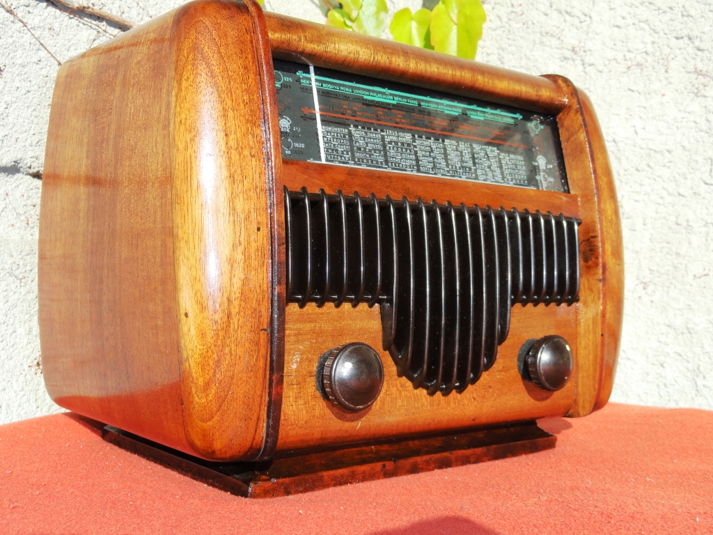

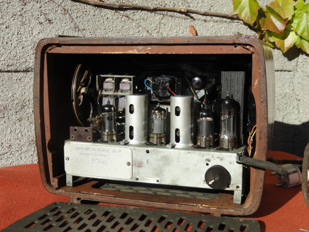

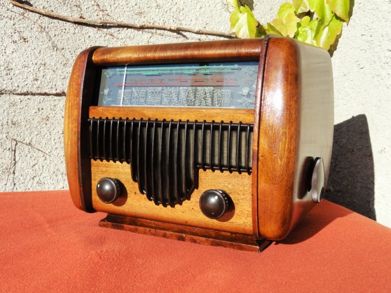

Folyt.222-es. Kész Van!! Az elmult 2 napban, mig a doboz száradt, már csak egy két apróságot kellett csinálni, kicseréltem a hanszóróvásznat, normál hasonló szinű zsákvászon került bele, nem túl kényes a dolog, mert van előtte egy sűrü bakelit rács, így alig látszik. Lefestettem a mutatót, meg a gombokba került fehér pötty, és lepucoltam a skálaüveget. Na ezt megéri részletezni: szóval az elejéről először tapétakés pengével lekapartam a koszt, majd rongyra spriccelt üvegtiszítóval "lemostam". Az eleje szép lett. Akkor jött a háta, vagyis a festett fele. Ezekről a régi üvegekről nagyon könnyen lejön a festék ezért 2 dolog kell a tisztításhoz, fültisztító pálcika (sok) meg hatalmas türelem. Miliméterről-miliméterre kell letisztítani szárazon!! nagyon vigyázva a festékre. Uttörö becsületszavamra mondom én nagyon vigyáztam, mégis sikerült egy óvatlan mozdulattal beletörölnöm a bal oldali Orion embléma tetejébe. Pont oda! Igaz alig látszik, de hát a én szemem folyton oda téved. Nejem, aki épp mellettem serte-pertélt, halkan, meg is jegyezte, hogy évtizedek óta ismer, de eddig nem tudta rólam, hogy ilyen cifrán tudok káromkodni. Aztán vágtam még filcet a gombok alá, meg a skálaüveg felerősitéséhez, és jöhetett az összerakás. Volt még egy kis kaland a hátlappal, lejövő félben volt róla az arany feliratos tábla, és ahogy alá néztem előtünt egy 3 nyelvű külföldnek szánt felirat. Némi ügyeskedéssel lebányásztam róla a felső, magyar cimkét, és most lett egy exportból visszamaradt rádióm (de legalább is a hátlapja). Aki élt a háború utáni áruszegényes világban az tudja milyen nagy szó volt ez akkor , mennyi szerencse (meg összeköttetés) kellett egy ilyen árucikk beszerzéséhez. Végül-is kész, a képeken látszik, hogy milyen lett. Szép is, jó is, én lagalább is én meg vagyok vele elégedve. Ami zavar még, az a hálózati villásdugó, de ha rakok rá egy eredetit, akkor sehova sem lehet bedugni.
Mult csütörtökön álltam neki, KB 22-23 munkaóra ment rá, nem számitva az anyagbeszerzést, meg az agyalást. További jó restaurálást mindenkinek. Üdv:

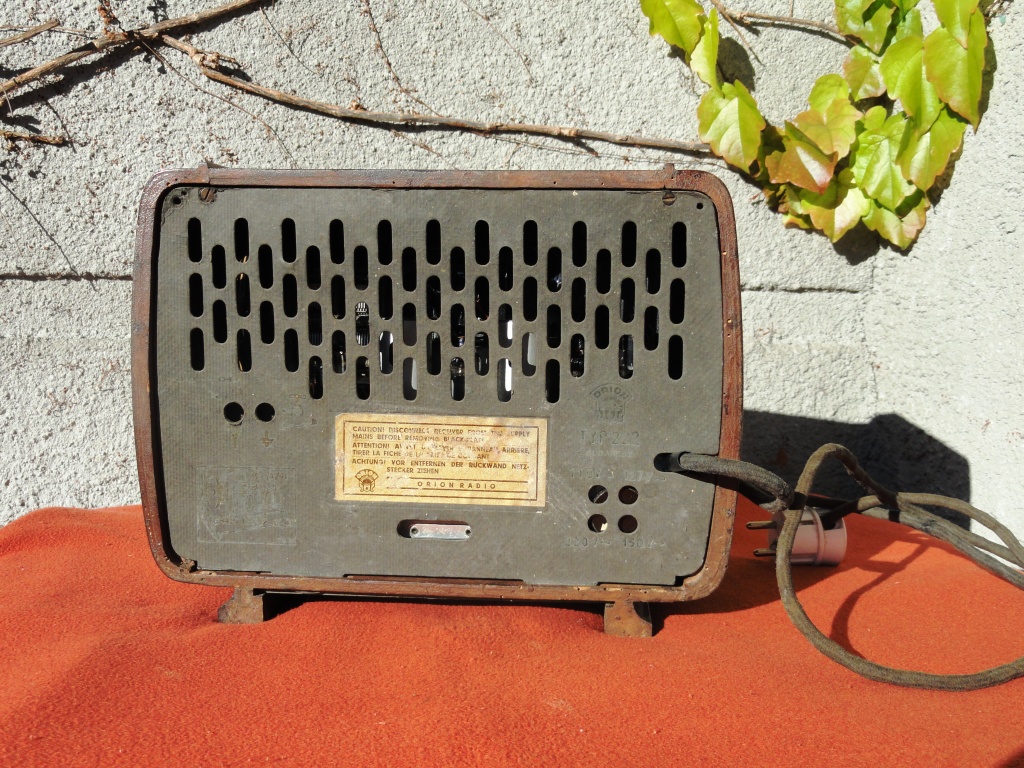

(#) Janó bácsi válasza Janó bácsi hozzászólására (») Nov 17, 2010 /
Még Képek
(#) Action2K válasza Janó bácsi hozzászólására (») Nov 17, 2010 /
Nagyon szép lett! A hálózatit én eredetire cserélném, ugyanis van földeletlen (falon kívüli) dug-alj is még, s azt összekötve egy földelttel, s kész is az adapter hozzá. Így a kecske is, meg a káposzta is...
(#) Janó bácsi válasza Action2K hozzászólására (») Nov 17, 2010 /
Az "adapter" tényleg jó ötlet, majd összerakok egyet. Kösz az ötletet.

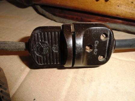

(#) Janó bácsi válasza Action2K hozzászólására (») Nov 18, 2010 /
Elkészült a hálózati toldó-adapter, került rá egy Orion dugó is, ilyen lett.
