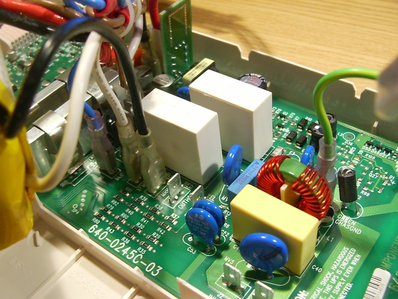

(#) Transztyuszeres válasza zoly15 hozzászólására (») Nov 26, 2010 /
Nemrég javítottam egy APC Back-UPS CS-500-ast és ugyanez volt a baja. Hát ez magától nem javul meg, elő fog jönni.
„Szóval: Van egy APC 350-esem..
Az volt a hibája hogy:
- hiába tele volt az akku és a gép sem volt akkora terhelés neki hogy túlterhelést kelet volna neki mutatni... De ő túlterhelést mutatott.. 2-3 bekapcsolás után jó lett..
- akkor mikor ilyen állapotban volt kipróbáltam hogy mekkora fogyasztóra kapcsol le már lekapcsolt kb 8-10W-ra is..
- Sőt még üresen is túlterhelést mutaott. Most már jó de nem merem használni
Mi lehetett a hiba? Valami memóriai hiba? Előre is köszönöm!”
A hiba oka a mellékelt képe(ke)n látható. (a 2db kapcsoló FET IRF3205)
Kellemes javítást Mindenkinek!

(#) levaitamas hozzászólása Dec 3, 2010 /
Üdv! A csipogás megoldódott egy cserével. Viszont ahogy már a csatolt képeken is látszik a két reléből az egyik nagyon zúg, illetve melegszik. Ezt is ki kellene cserélnem vagy valami egyéb hiba okozhatja?!

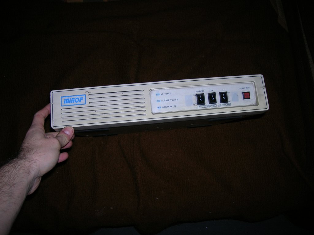

(#) 187BodyGuard hozzászólása Dec 4, 2010 /
Nemrégiben szeretem egy MINOP szünetmentes tápegységet a VATERÁN de sajna az eladó hazudott a terhelhetőséget illetően. Utána néztem és kiderült hogy maximum 150W-ot bír el ő meg beszélt nekem 300W-ok ról. A 300W-ot elbírná simán ha nem melegedne vészesen a két végfok tranzisztor és nem kapcsolná le a védelem. A teljesítmény tesztet öcsém gépén végeztem el Medal Of Honor Airborne mellett. Ez kereken 300W Terhelést jelentett. Arra gondoltam, hogy meg lehetne-e megtunningolni ezt nagyobb teljesítményűre úgy, hogy több tranzisztort teszek be ezeknek a helyére. A jelenlegi Tranzisztorok típusa: MJ11032. Ez egy 50A 300W-os példány. Arra gondoltam, hogy lehetne még 2 ilyet betenni, csak az túl sok pénz lenne mert legalább 5000Ft/db. Esetleg meglehetne-e oldani több darab szerényebb teljesítményű tranzisztorral, mert úgy olcsóbb lenne. A szünetmentest átépítettem egy régi 386-os szerverházba, mert így több aksi fér el benne és így tovább bírja a dolgot. Csináltam képeket a régi dobozáról és az újról is. Az UPS nem mai darab 1990-es gyártású még INTEL mikroproci is van benne.
Várom az ötleteket!

(#) dbase válasza 187BodyGuard hozzászólására (») Dec 5, 2010 /
A trafó is kicsi, azt is cserélni kellene.
Szerintem épísd vissza, és add el vegyél egy nagyobbat. Semmi értelme ezt tuningolni.
Add el valami kazán szivattyúra, elég sokan félnek, ha elmegy az áram fűtési szezonba nehogy felforjon a kazán. Oda bőven elég a teljesítmény.
