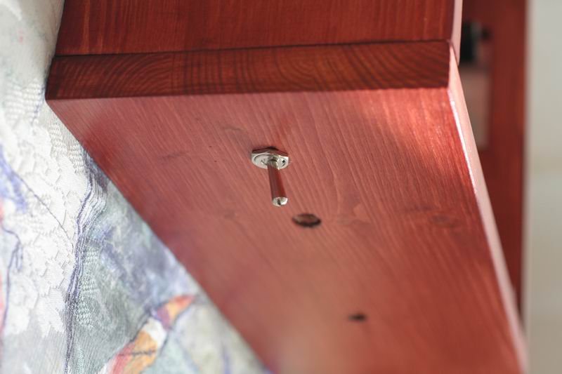

Ma megérkezett a trafó a végfokhoz. Két hete vártam már rá. Remélem semmit se számoltak el vagy ilyesmi. Felteszek pár képet ízelítőnek hátha kiváncsi valaki. Ja és egy szakmai kérdés. Egyre több helyen látom már hogy a tápegységben a graetz híd diódáival párhuzamosan kötnek 100 nanós kis kondikat, jobb a szűrése? Vagy van értelme igazán? Előre is köszi a válaszokat. Ja és a képek.
na és még egy pár kép
Az első dobozolt erősítőm. Panelokat már gyártottam ezelőtt is.
Ez jólesik tőled mint oszlopos tagtól.
Egész szép lett, hajrá, csak így tovább.
Szép! Sőt, gyönyörű!!!
