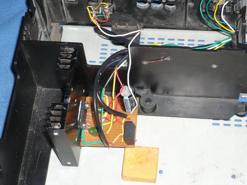

(#) golem hozzászólása Dec 16, 2010 /
Itt egy két kép a müvemről bár még nincs kész de már müködik még a hangszin szabályzónak hija van

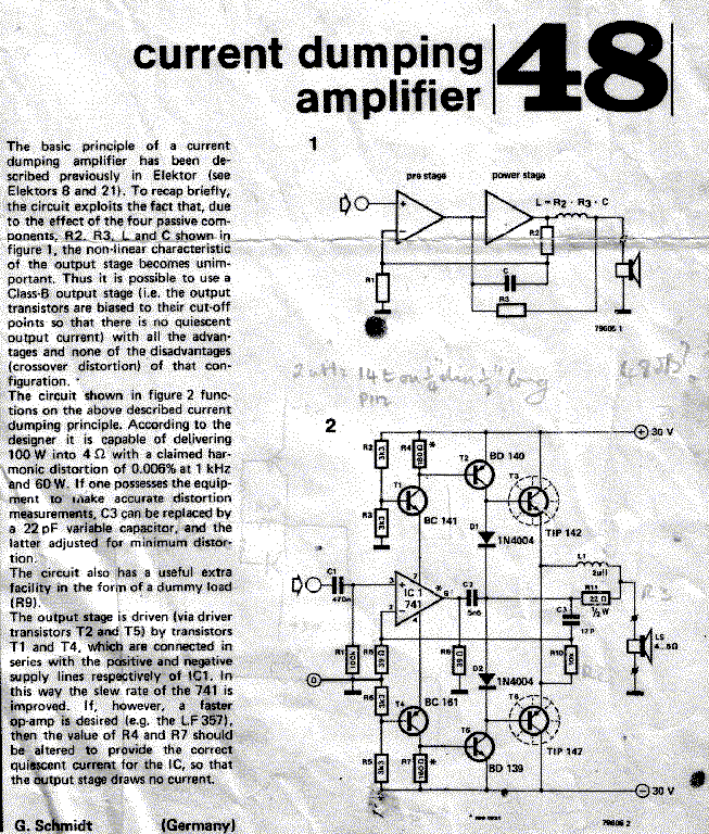

(#) agressiv válasza bereczk.jans hozzászólására (») Dec 16, 2010 /
Nekem ezzel még mindíg az a gondom, hogy nyeli az áramot mint az állat.
(#) lapose válasza agressiv hozzászólására (») Dec 16, 2010 /
Ez? B-osztályú erősítő..Current-Dumping-al kiegészítve.
(#) agressiv válasza lapose hozzászólására (») Dec 16, 2010 /
Én elhiszem, de akkor is böszme nagy nyugalmi áram van rajta.
Lehet, hogy elkötöttél valamit. Vagy ha más típusú OPA-t teszel bele, az R4-R7 változtatásával tudod utána állítani a nyugalmi áramot.
igen akkor van értelmes áramfelvétele amikor 10Ohm-ra csökkentem az R4-R7-et, de úgy nem hajlandó értelmes máködés jelét mutatni ami érthető is.

(#) bereczk.jans válasza agressiv hozzászólására (») Dec 17, 2010 /
Milyen végtranzisztorokat tettél bele? Az Elektoros rajzon feltüntetettek darlingtonok.
(#) agressiv válasza bereczk.jans hozzászólására (») Dec 17, 2010 /
Nahh, hát amit én raktam bele az nem darlington.
Akkor gyorsan rakok bele tranzisztort mert ezért zabálja ez az áramot.
Megcsinálom és írok, hogy mivan.
ÁÁ !!
(#) agressiv válasza agressiv hozzászólására (») Dec 17, 2010 /
Így most a BD139-140-et kapásból inyírja. Én végeztem ezzel

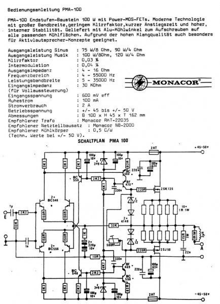

(#) soos csaba hozzászólása Dec 17, 2010 /
Sziasztok, bereck.jans fel tett egy linket ahol van egy 100W-os Mos-Fet es MONACOR erősítő ami igencsak figyelemre méltó. Nézzétek meg az adatait. Nem volna hülyeség meg építeni szerintem.
(#) Alkotó válasza soos csaba hozzászólására (») Dec 17, 2010 /
Ehhez már régen csináltam paneltervet is, illetve ennek nagyobb testvéréhez is. Még külön témája is van. Eredetileg éppen MONACOR volt a neve, de mivel eredetileg ez a CRESCENDO ezért visszaállt a cím is erre.
(#) soos csaba válasza Alkotó hozzászólására (») Dec 17, 2010 /
Szevasz, és hogy tetszett a hangja ennek a gépezetnek?. Ahogy nézem jobbak a paraméterei ennek a Monacor erősítőnek mint egy Quadnak.
A "tetszés" nehezen mérhető, túlzottan szubjektív, és nem mindig következetes.
Véleményem szerint (a dupla fetes PMA202-van nekem összerakva), nem jobb a QUAD-nál. Nekem a QUAD sokkal jobban tetszik. A MONACOR klasszikus fetes hang. Preciz, részletező, mérve az ilyenek elég jók szoktak lenni, de nincs benne semmi "emberi". Karcos, steril, "technikai hang". Viszont bika hangos, jól terhelhető, de erről Saraha tudna neked többet mondani, mert ő élesben is nyüstölte már.
