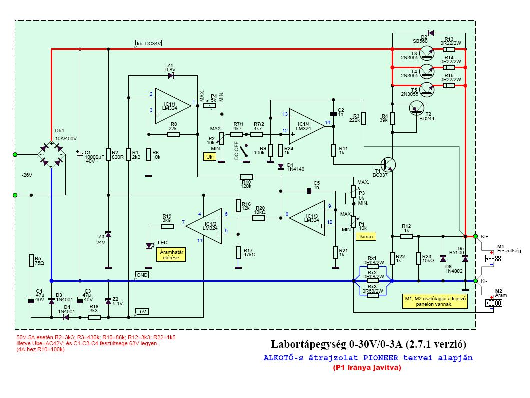

(#) Pioneer válasza pruky hozzászólására (») Dec 17, 2010 /
Pontosan úgy ahogy írtam, R23 kidobandó, R12 4,7-5,6k ohm-ra növelhető.

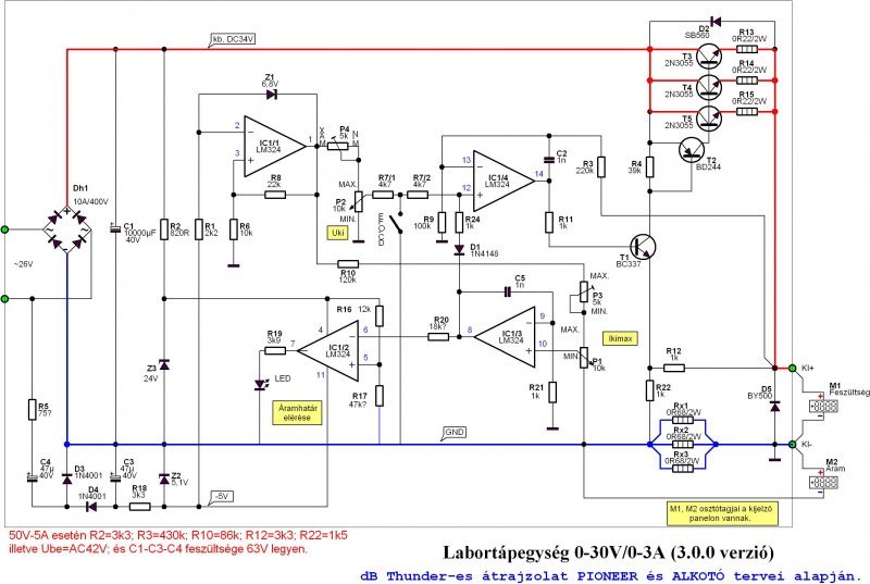

(#) proli007 válasza Alkotó hozzászólására (») Dec 18, 2010 /
Ez tévedés! Most van jó helyen, mert a rajta átfolyó áram nem a Shunt-ellenálláson keresztül folyik át. Az R12/R22 a végfokozat feszültségerősítését (T1-es közös emitteres erősítő) állítja csak be. Az erősítésre azért van szükség, hogy az IC1/4 kimenti feszültségének ne legyen szüksége a táptól-táp tartományt befutnia. (Az Rx-en eső feszültség ebből a szempontból, nem sokat oszt-szoroz.)
üdv! proli007

(#) emmzolee válasza proli007 hozzászólására (») Dec 19, 2010 /
Hello
Most akkor hogy is van ez? Beteszek 2 képet alulra az első az a Pioneer Alkotó 2.7.1 táp. Ezt építettem meg. Ehhez volt egy kis átalakítás régebben, hogy az áramkorlátját le lehessen vinni nullára. Meg csináltam rajta az átalakítást, de nem lett kisebb a beállítható áramkorlát. Mondom jó nekem ez így is.
Most meg megjelent ez a Thunder féle átalakítás. Ez miben másabb? Azt látom, hogy a shuntelé került a T1 tranyó emitter ellenállása, de mi a változás? Így az áramhatárt jobban lehet csökkenteni? Vagy csak pontosabbak lesznek a műszerek?
(#) proli007 válasza emmzolee hozzászólására (») Dec 19, 2010 /
Alapvetően az árammérés lehet pontosabb.
De az áramkorlát alsó értékét, nem ez fogja meghatározni, hanem, hogy a P1-feszültségét mennyire lehet nullára vinni. Hiszen ez hasonlítódik össze, a Shunt ellenálláson eső feszültséggel. (És persze az IC offset feszültség hibája is befolyásolhatja a dolgot.) De ha a Shunt ellenálláson "alapból is folyik áram", akkor ebből a szempontból ez jobb lehet, hiszen a tényleges áram, ehhez adódik hozzá.
Apropó! A tényleges kimeneti áramról beszélünk mint minimum, vagy amit az árammérő mutat. Mert az ugye pont ez a "parazita áram " miatt, nem mindegy..
üdv! proli007
A tényleges kimeneti áramról természetesen.
(#) Pioneer válasza emmzolee hozzászólására (») Dec 20, 2010 /
Ha az R22-őt a sönt elé rakod, nem terheli az R12+R22 feszültségosztó páros a kimenetet, így az nem fog beleszólni az árammérésbe.
Viszont az R12 értékét lehet növelni 4,7kohm-ra.
Üdv: Pioneer

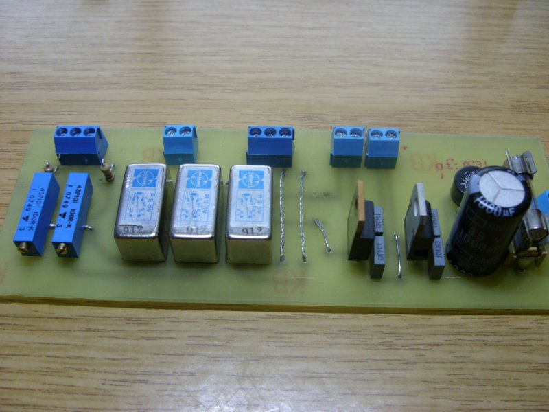

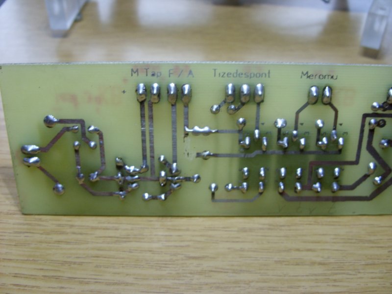

Egy kis kiegészítő áramkört csináltam Alkotós leírás alapján, pontosabban a Labortáp LM324 el 2.7.1 mérés .pdf alapján. Három relé feladata a feszültség illetve árammérés közti átváltás és a tizedespont váltása. A többi a relé illetve a mérőmű tápja, sajnos két hiba is becsúszott, az első a helitrimmer fordítva rajzolása, a második a relé polaritásának felcserélése. Azért ekkora a panel mert elfér bőven és egy darab kell csak. Remélem másnak is ad ötletet. Mivel relé beszerzési forrást nem tudok mondani (bontott) ezért nem teszem föl a nyáktervet. Felébe elfért volna, relés sem kellene, de távol a bolt, szeretem a reléket, és kevés az időm.

(#) proli007 válasza emmzolee hozzászólására (») Dec 21, 2010 /
Ha a kimenő áram nem húzható le, annak elsősorban két oka lehet.
- A kimeneti feszültség nem húzható le nullára. (Pld. szivárognak a végtranyók, ami ekkora tápfeszültség és ilyen kapcsolás mellett, már nem olyan nagy csoda.)
- Az áramszabályzó, nem húzza le a feszültségszabályzót kellő képen. (pld. ha azt vesszük, hogy az LM324 tipikus offset hibája 3mV, akkor ez a 0,68ohm/3=0,226ohm Shunt ellenálláson már 13mA-t jelent.) A Shunt-ön folyó parazita áram (minimum a feszültségosztó árama) viszont nekünk dolgozik, hiszen nulla tényleges kimeneti áram esetén is feszültséget ejt az ellenálláson.)
De a tényleges hibát, csak méregetéssel lehet kideríteni egy valós kapcsoláson. De azt is figyelembe kell venni, hogy egy 3A-es tápegység mellett, zavaró-e a minimális kimenőáram maradék, vagy nem.
Csak éppen mindenki meg van fertőzve ezzel a digitális világgal. Mert ott a 3 nem 2, de ez egy analóg kapcsolás, ahol számtalan zavaró paramétert is figyelembe kell venni! Aztán az ésszerűség - célszerűség - ráfordítás arányát is illik figyelembe venni..
üdv! proli007

(#) Pioneer válasza zoly15 hozzászólására (») Dec 22, 2010 /
Megépítheted 0,33 ohm-os ellenállásokkal is, viszont ahhoz, hogy 3A legyen a max kivehető áram, az R10 értékét kb. 86kohm-ra kell csökkentened.
Emitter ellenállásoknak elég a 2W-os, Rx ellenállásnak az 5W-os, de csak max 30V 3A-ig.
Üdv: Pioneer
(#) zoly15 válasza Pioneer hozzászólására (») Dec 22, 2010 /
Szia! Köszönöm szépen! Így meg tudom oldani Az mennyire baj hogy ha a Z1 (6V8) zéner dióda helyett 6V2 van? Vagy keressek 6V8 asat inkább helyette? Előre is köszönöm!
A referencia feszültség lesz kisebb kb. 0,8V-al, ami kismértékben befolyásolja a kimeneti feszültséget és a max áramot.

(#) zoly15 hozzászólása Dec 23, 2010 /
Sziasztok! Megépítettem a Pioneer tápegységét. De valamiért nem működik. :no: A -5V megvan, +24V megvan, referencia feszültség megvan. Igaz hogy nekem 31Vdc a feszültségem a pufferen, de attól működnie kéne. A kimeneten 0.21V van. Annyit csinál hogy ha letekerem az áram potit akkor kigyullad az áramgenerátor led. Többet nem csinál. Lehet az probléma hogy nekem az emitter ellenállások 0.1Ohm osak? Előre is köszönöm a segítséget!
