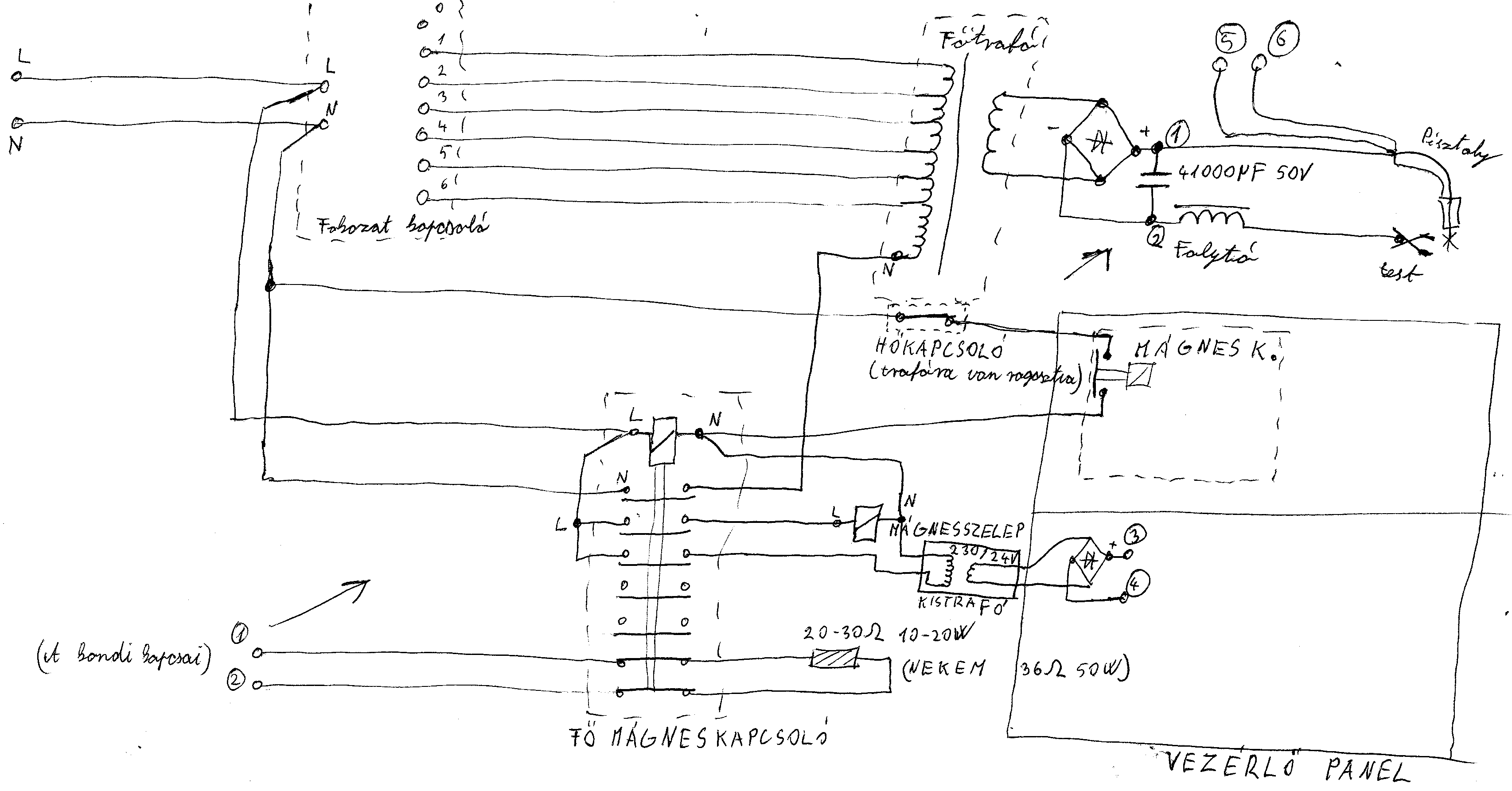

Ha jól gondolom,akkor ebben a gépben a főtrafó áramát triac kapcsolja be.
Az első dolog,amit meg kell tenni,a triac kiváltása. Ezt úgy kell csinálni,hogy a triac kimenetével kell vezérelni egy mágneskapcsolót,ami a főtrafót kapcsolgatja. A triac kiváltása miatt bizonyára néhányan felhúzzák a szemöldöküket, de hidd el,lényegesen jobb eredményeket fog a géped produkálni mágneskapcsolóval,mint triac-kal. A második dolog: Az egyenirányító után tegyél be egy 41000µF 50V-os kondit, és jó vastag(legalább 10mm2)vezetékkel kösd be az egyenirányító + és - kapcsaira. A 3.dolog: az előtolás tápfeszültségének leválasztása a hegesztőáramkörről. Egy 230V/24V-os kb.50-60VA-es trafót kell beépítened, utánakötni egy 5A-es graetz hídat,és az egyenáramot polaritáshelyesen bevezetni a szabályzó kártyára. 4.dolog: 230V-os mágnesszelep beépítése. Ennek vezérlésére a főtrafót működtető mágneskapcsoló egyik érintkezője megfelel. 5.dolog:a fixen bekötött kábelt kidobni,ha nem tartalmaz vezérlővezetéket.Két féle verzió létezik:egy szálas és kétszálas vezérlővezetékes kivitel. A kétvezetékes a nyerő, ha a tiéd ilyen,akkor nem kell kábelt cserélni,csak a markolatban levő gázszelepet kell kibelezni ,hogy a gáz folyamatosan tudjon áramlani.Az egyszálassal az a baj,hogy a másik szál maga az áramvezető. Így nem lehet függetleníteni a vezérlő áramkört a hegesztőáramtól,ez pedig elsődleges követelmény. Azt feltétlenül nézd meg,hogy a munkakábel a pozitív póluson van -e,mert már találkoztam olyan géppel,ahol a negatív volt a munkakábel. A negatív munkakábel pólus csak porbeles huzalhoz jó. Az utolsó a fojtó behangolása,de ezt csak azután csináld,hogy ha minden más átalakítási műveletet elvégeztél előtte, és minden jól működik. Erre vonatkozólag majd később kapsz instrukciót.

Kb. 1 hónapja alakítottam át ennek a gépnek a 130A-es változatát. Ha nem dobáltam el a skicceket,akkor előkeresem,és összerajzolom úgy,hogy számodra használható legyen. Annyit viszont elmondanék, én a tolásszabályzó kártyát is kicseréltem azért,hogy a mágneskapcsolónak tudjak adni némi kikapcsolás késleltetést. Ez azért fontos,hogy a huzal nem maradjon benne a varratban az előtolás kikapcsolódása után.
A mágneskapcsoló beépítése nem változtatja meg a fokozatváltás módját. Az elektronikus (fokozatnélküli)feszültségszabályozásról lebeszélnélek,mert nem fogja azt az eredményt hozni,mint amit elvárnál .A fojtónak az egyenirányító után kell kötve lennie,sorba az egyenirányító negatív kivezetése és a testkábel közé.

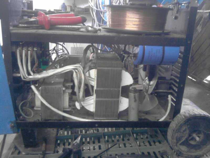

Feltettem a panelról két képet.Rajta van a relé,amit említettél.Várom,hogy mpisti találja meg a rajzokat,azután meglátom,mit teszek.Ha meglennének neked a rajzok és feltennéd,akkor Istvánnak sem kellene keresni.Én meg előbb látnám mi van a "fiókban",mi nincs! Köszi neked is a válaszokat,minden tapasztalat hasznos! Kristóf!
Na mostmár biztos hogy ugyanaz a panel van a tiédben is mint az enyémben.

Szia sikerült leskiccelnem de kicsit elszúrtam ezért íriok hozzá pár sort.
A vezérlőpanelbe kicsít belecsúsztam a grace-val. Na de ez nem olyan nagy baj. A kistrafó legyen legalább 60VA-es 230/24 voltos. A grace pedig 3-5 amperos típus. A grace kimenetét kösd arra a két vezetékre amit levágtál a hegesztő egyenirányítójáról.(polarításra figyelj) A vezérlőpanelre most neked rámegy3 vastag vezeték saruzva . Ezekből az eggyik közvetlenül a trafó tekercselő huzal varniscsőbe huzva . A fő mágneskapcsolóba ezt én közvetlenül bekötöttem. Vigyázz könnyen törik mert alu. Sok sikert tanulni nagyon jól lehet ez tipikus sz.r-ból várat projekt
Feldobok pár képet a sajátomról is.
Én még egy kicsit a ventillátort is eltoltam a trafó felé hogy jobban hütse. A diódahíd hőjét mértem és nem melegedett nagyon legnagyobb fokozaton sem . A pisztoly ajzatában lévő 2 vezérlőszálat a régi pisztoly 2 szálára kötöd. Az előtolómotort változatlanul kötöd a panelra . 2szál táp 2 szál pisztoly 2 szál tolómotor. A három vastag vezeték (eredeti kapcsolás) 1 szál jön (nulla) a főkapcsolótól a hőkapcsolón át a panelen lévő mágneskapcsolóra,1 szál a trafó huzalja varniscsőben megint a mágneskapcsolóra. És a 3.szál az pedig azt hiszem a tulterhelésjelzőn át jön a főkapcsolótól ezen kaphat áramot a kistrafó a vezérlőpanelen ha jól sejtem.
