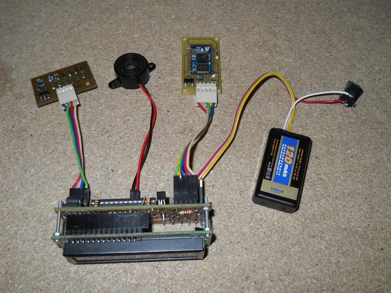

Építettem egy gyorsulásmérőt, még nincs kész teljesen, még be kell dobozolni. A szenzor (MMA 7455LT) +/-2g méréshatárra van állítva. Az adatokat memóriába menti, összesen 53percet tud menteni tizedmásodperces felbontással. 7x100mp és 1x41perc. A mentett adatokat ki lehet olvasni kijelzőről is, és Bluetooth-on (BTM-112) is át tudja küldeni PC-re. Még a programon van mit finomítani, de már működik. Több kép itt: Bővebben: Link Boldog Karácsonyt!
Csak hobbicélra használom majd, motorozni szoktunk haverokkal, most majd gyorsulgatunk is
