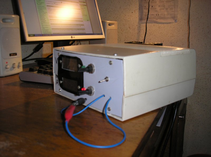

Ilyen lett anno az én labortápom, áramkorlátos 1,5 A ig, kimenő fesze 25 v ig állítható .Különlegessége hogy egy félbe vágott C64 floppy meghajtó házába lett beépítve, és a belső helye annyira ki lett használva hogy most már, egy ezer mikrós kondi se férne el nagyon benne. Kapott egy 2A áram mérőt és 20V os feszmérőt is.

(#) borvendeg válasza mindenes hozzászólására (») Dec 25, 2010 /
Jól néz ki! Főleg ha a belseje is rendben van. Esetleg tehetnél fel képet arról is. A feliratozáshoz javaslom hogy öntapadós papírra kinyomtatod a feliratokat felragasztod majd fóliát ragasztasz elé hogy ne kopjon. Ez a munka megérdemelné.

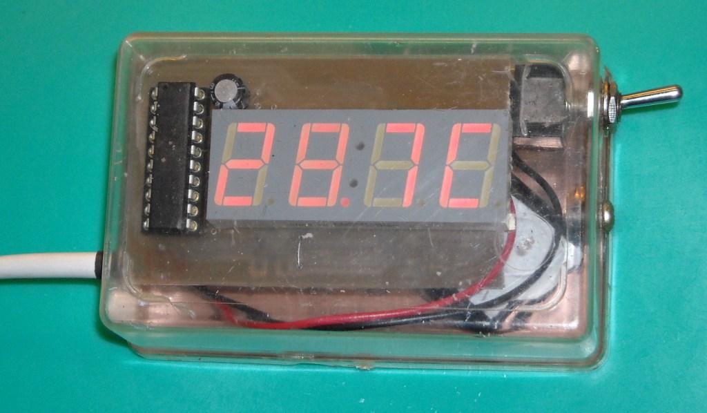

(#) vicsys hozzászólása Dec 25, 2010 /
Én is túl vagyok egy nagyon gyors dobozoláson, hogy apunak a fa alá tudjam tenni a hőmérőjét...

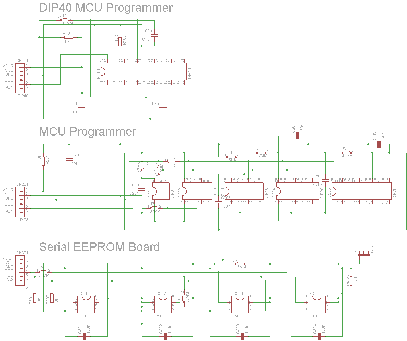

(#) AMD válasza DanyyX hozzászólására (») Dec 26, 2010 /
Szia! Nem akarok beleszólni de úgy látom, hogy a DIP18-nál a 3. lábon van az MCLR a 4. láb helyett. Javítsatok ki ha rosszul tudom.

(#) DanyyX válasza AMD hozzászólására (») Dec 26, 2010 /
Igazad van, ezt sikerült jól elrontanom. Itt a javított sch és a nyákterv és elnézést a hibáért mindenkitől.

(#) vilmosd válasza DanyyX hozzászólására (») Dec 26, 2010 /
Hali
Csak Ugy meg kerdezem, hogy tudod-e a 8, 14, es a 20 labas PIC-ek tap, MCLR, es programozo labai ugyanarra a pontra vannak kihozva. Tehat eleg egy 20 labas DIP foglalat, es abban tudod programoaxni mindet. A 28 es a 40 labas hasonloan.
(#) DanyyX válasza vilmosd hozzászólására (») Dec 26, 2010 /
Igen tudom, de így elég kicsi az esélye, hogy az ember félredugja (főleg aki részegen is éget pic-et). A 40 lábas wdip-be meg elég nehezen megy bele a 28 lábas tok.
Hali
En ugy csinaltam, hogy ket 40 labas DIP tokot kettevagtam, majd harom oszlopba beforrasztottam. Programozo foglalat PK2. En ezt epitettem, es mar nagyon sok PIC-et programoztam vele. Nem ZIP foglaltos. A 10Fxx kivetelevel minden labas PIC belemegy. Csa Vili
Hmm, ez ötletes, tetszik Az enyám már így marad, az MCLR-t a 18pines foglalaton gyorsan átpatcheltem a 4-es lábra Le lehetett volna spórolni a dip8 meg a dip14 foglalatot, de az én észjárásomnak így volt logikus, gyorsan felszórtam egymás mellé az 5 foglalatot, összedrótoztam, aztán már dobtam is a savba a felvasalt nyákot.

(#) vilmosd válasza (Felhasználó 15355) hozzászólására (») Dec 26, 2010 /
Az enyem ilyen. Be lehet dugni az altalam tervezett programozo adapterbe. Csinaltam ugyanilyet a 24Cxx EEPROM-hoz is.
(#) vicsys válasza yohnsee hozzászólására (») Dec 26, 2010 /
Ez egy diákat tároló doboz alja. Ez volt kéznél...
Az alja egy darab nyáklap, amire 2 fület forrasztottam (szintén nyákból), hogy fel tudjam csavarozni mint takaró lapot.
