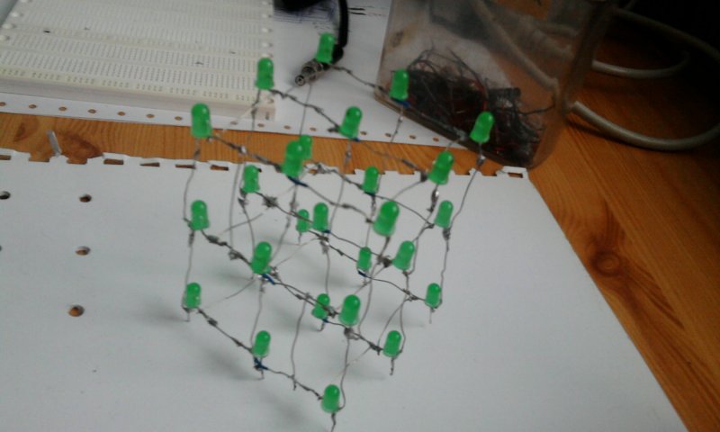

Hellosztok én csináltam egy 3x3x3 Led cubot igaz csak félig van kész de nagyon jó munka vele dolgozni! ha kell infó csak írjatok!

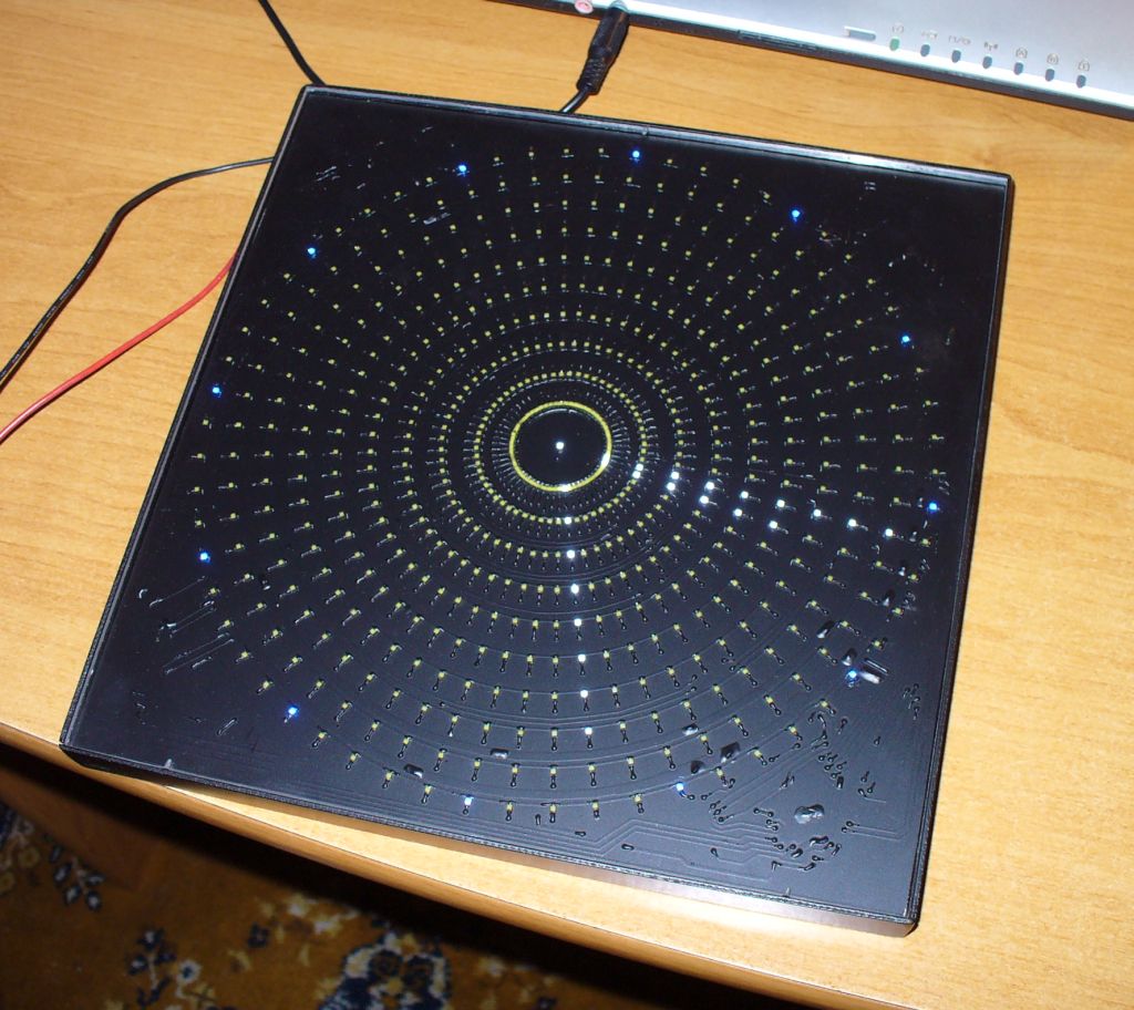

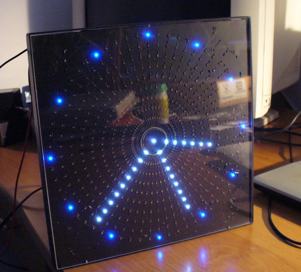

Nemrég készültem el a digitális-analóg órámmal. Van benne 601darab SMD0805-ös LED, ATmega16-os AVR, egy marék shift regiszter. A LED-eket multiplexeli körgyűrűnként, kb 75Hz-es frissítéssel. Van benne hely elemnek így tápfesz kimaradás esetére tovább jár az RTC, kijelzés nélkül.
A nyák kétoldalas szélesebb mint egy A4-es lap, házilag készült, és rengeteget kellett forrasztani rajta (kb 800darab via-t) A LED-ek beforrasztása után mindegyiket le kellett takarni egy kb 1.5x1.5mm-es ragasztószalag darabbal hogy később le tudjam festeni. (Így lett forrasztásgátló maszk rajta ).
A doboza is NYÁK-ból készült, az elején plexi borítás van, amit majd később sötétítettre akarok cserélni.
A nyákot Eagleval terveztem úgy, hogy közben egy C-ben írt progival generáltam hozzá a scriptet, amivel a LEDeket pozícionáltam, forgattam, és huzaloztam.
Itt van róla videó, a kijelzési módokról, persze még nem tökéletes, mert elég sok értelmetlen mód is van.
Remélem vicsysnek tetszik

Hűűű az anyját! Te sem vesztegeted az időt! Minden elismerésem mester! Ezt értelmezhetjük forgás nélküli propeller clocknak?
(#) CIROKL válasza MaSTeRFoXX hozzászólására (») Jan 1, 2011 /
Ez több mint félelmetes ! Gratulációm a remekműhöz és nem utolsó sorban a kitartásodhoz még ezt összehoztad.

(#) vicsys válasza MaSTeRFoXX hozzászólására (») Jan 1, 2011 /
Ez eléggé "uhh, bammeg!" kategória.
Nem kispályázol, az már biztos. De,
Nem látom a digitális kijelzést, csak az analógot. DCF lesz rajta...? :hide:
Gratula, nagyon komoly kis ékszer!
(#) zolika60 válasza MaSTeRFoXX hozzászólására (») Jan 1, 2011 /
Ez igen! Volt vele munka, az is látszik. Gratulálok!
Sötétített plexivel még szebb lesz. :yes:
(#) MaSTeRFoXX válasza vicsys hozzászólására (») Jan 1, 2011 /
DCF az elején bele volt kalkulálva, csak aztán arra jutottam, hogy lehet hogy csak tetőantennával lehetne venni, és nem akartam plusz kábelt, így is csúnyán néz ki jelenlegi a tápkábel.
A digitális-analóg az inkább a felépítésre szól mint kijelzésre, de egyszer lehet hogy az is lesz benne :yes:
Ami hiányzik belőle a fényerő szabályozás, azt tényleg kifelejtettem, éjszaka nagyon világít.
zoly15: Igen, mindig is tetszettek a propelleres órák, csak zavar, hogy suhognak és kopó alkatrész van benne, ezért nem építettem sose.

Milyen módszerrel gyártottál le egy ekkora NYÁK-ot?

(#) MaSTeRFoXX válasza bbatka hozzászólására (») Jan 1, 2011 /
Itt is a LED volt a legdrágább. Ebayen olyan 12Ft-ért sikerült szerezni. Persze nem ment olyan gyorsan, az egyik NYÁK-on látszik hogy októberben készült, de csak december közepére lett összerakva.
Az volt a probléma a rendelt 1000db LED-ből csak 219 darab működött.... Kína Nesze neked jó üzlet. Leveleztem egy ideig velük mire elküldtek még 800darabot, mert nem volt kedvem visszaküldeni nekik, és még egy hónapig várjak.
Eredetileg olyan kiflis zacskó minőségű zacskóban jöttek, utána meg már normális szalagban. Az eladó persze semmiről sem tudott...
Sajnos az utánaépíthetőség rovására ment a LEDek mennyisége. Magyarországon nagyon drága lett volna beszerezni.
Router: Több A4-es fóliára kellett kinyomtatni az ábrát, és össze kellett ollózni és celluxozni. Persze csak a HQ-ban tudtam ekkora kétoldalas nyákot beszerezni, mert mindenhol A4esek vannak csak.
