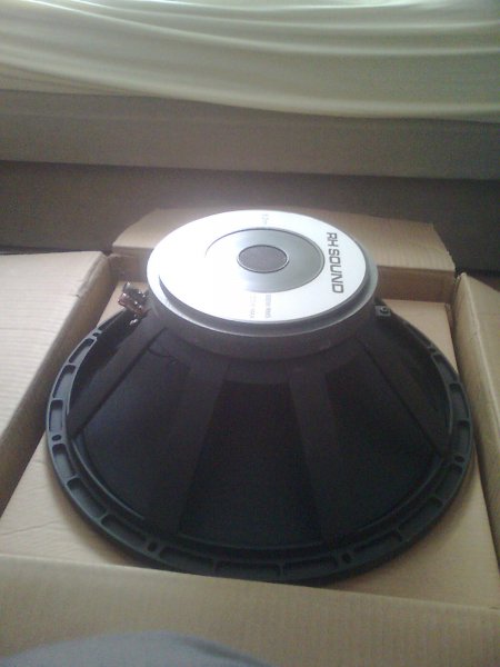

Bocsi hogy csak így beírok ide, de láttam hogy beszéllgetnek itt az RH soundrol és nem nagyon talállnak adatokat, hát én találltam RH-18125 PRO-rol
( fs) [Hz] 50,6
[Ohm] 5,6
Qms 18,5
Qes 0,9215
Qts 0,878
Vas [l] 207,15
Cms [mm/N] 0,1085
Rms [kg/s] 1,5685
Mm [kg] 0,0913
Sd [cm2] 1159
Bl [Tm] 13,475
SPL [dB 1W@1m] 96,625
elméletileg ezek...
na most ezeket tekintve szerintetek bandpass vagy tölcsér vagy esetleg hybrid? előre is köszönöm! ja igen és 300w-ott folyamatosan bírja, az biztos, mert kipróbáltam doboz nélkül egy Eletronics MPA 608-as végfokkal kicsit clip alatt :yes: és nagyon szólt akárcsak a szomszédok.. csak az a fránya akusztikai zárlat

(#) shalafi.66 válasza codcka hozzászólására (») Jan 8, 2011 1 /
Elég pocsék, már majdnem SAL szint. Ki mérte?

(#) codcka válasza CsizmaKo hozzászólására (») Jan 8, 2011 1 /
Hát ha megnézzük Rh sound 18125 pro egy speakonos csatlakozoval, 1m 2,25-ös kábellal és egy proel állványhüvellyel, na meg a szállítással nem kerül annyiba mint a SAL PA 50100 önmagába, és az RH paraméterei egy kivételével jobbak!
Akkor sajnos ezeket is kb. annyira lehet komolyan venni, mint a Somogyi-féle adatokat, a valóság ott is általában sokkal rosszabb, mint amit ígérnek.

(#) codcka válasza CsizmaKo hozzászólására (») Jan 8, 2011 /
Nem akarok semmit sugallni, csak szeretnék egy ládát építeni, meg még rajtam kívül egy páran ahogy néztem, de nem tudták a paramétereit a hangszórónak.
Na de még egyszer megkérdezem, milyen dobozt csinálljak neki? bandpass, horn, hybrid, zárt, reflex?
Ez lenne a kérdés!
(#) shalafi.66 válasza codcka hozzászólására (») Jan 8, 2011 /
A kérdés ilyenkor inkább az, hogy mire, hol, és mivel szeretnéd használni.
(#) shalafi.66 válasza CsizmaKo hozzászólására (») Jan 8, 2011 /
Írtam, h. b-refelx doboz 100 és 120 liter között, 30Hz-re hangolva. Ebben az esetben a forma lényegtelen, nem használod olyan tartományban, ahol számítana.
A mély előtti aluláteresztő szűrő meredekségét az határozza meg, hogy mi szól keresztezés fölötti frekvencián, vagyis a szélessávú dobozok mélytartománybeli esése. De lehet egy univerzális állítgatható verzióval is próbálkozni, ha jól rémlik, van is erre megfelelő téma a fórumon.
(#) codcka válasza shalafi.66 hozzászólására (») Jan 8, 2011 /
Kültér és beltér egyaránt, bár inkább beltér. Én személy szerint egy 1850-es horn-ra gondoltam, de X1-et is nézegetem.
