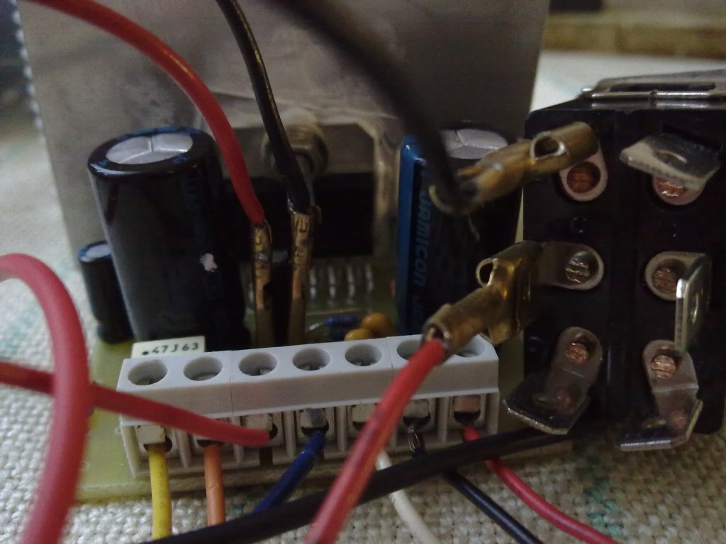

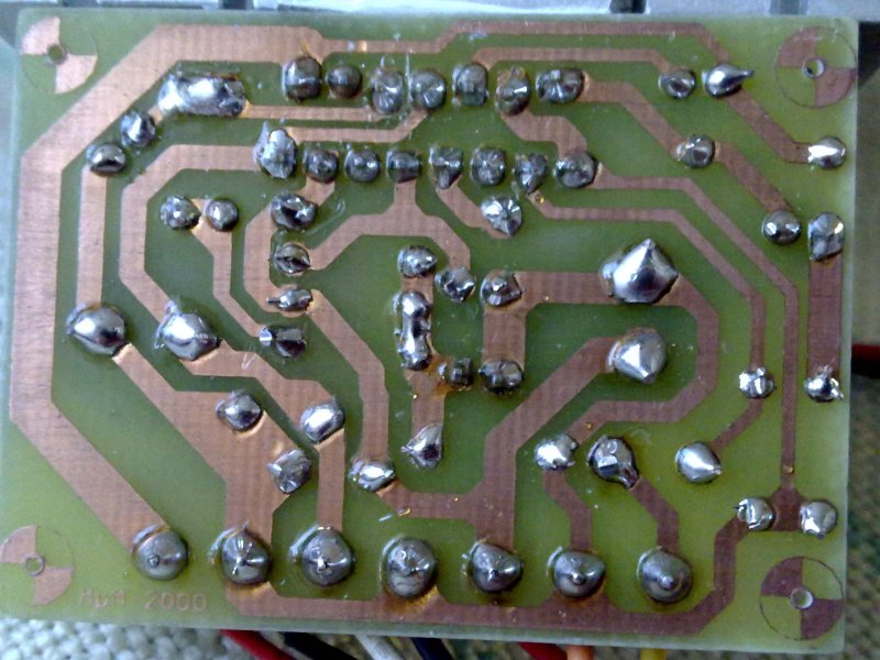

Múltkori sikertelen próbálkozás után nekiugrottam újra projektnek! Újra megépítettem de ugyanaz a végeredmény a nagy semmi! Még búgás sem hallható! Felteszek pár képet hátha meglehet állapítani így képről is hogy hol hibáztam! Mellesleg semmi sem melegszik! Az lehetséges hogy a némítás funkció szívat állandóan?
És még néhány kép!
Ugye nem erről a trafóról próbálod használni? Mert ez a trafó egy jó nagy nulla, tökéletesen elégtelen ide.
Természetesen nem csak még nem érkezett meg a hozzá való! Nem szeretném ezzel hajtani csak tesztelésre kell hogy működik-e a panel! Nem szerettem volna nagy kivezérlést csak hogy szól-e a panel!
