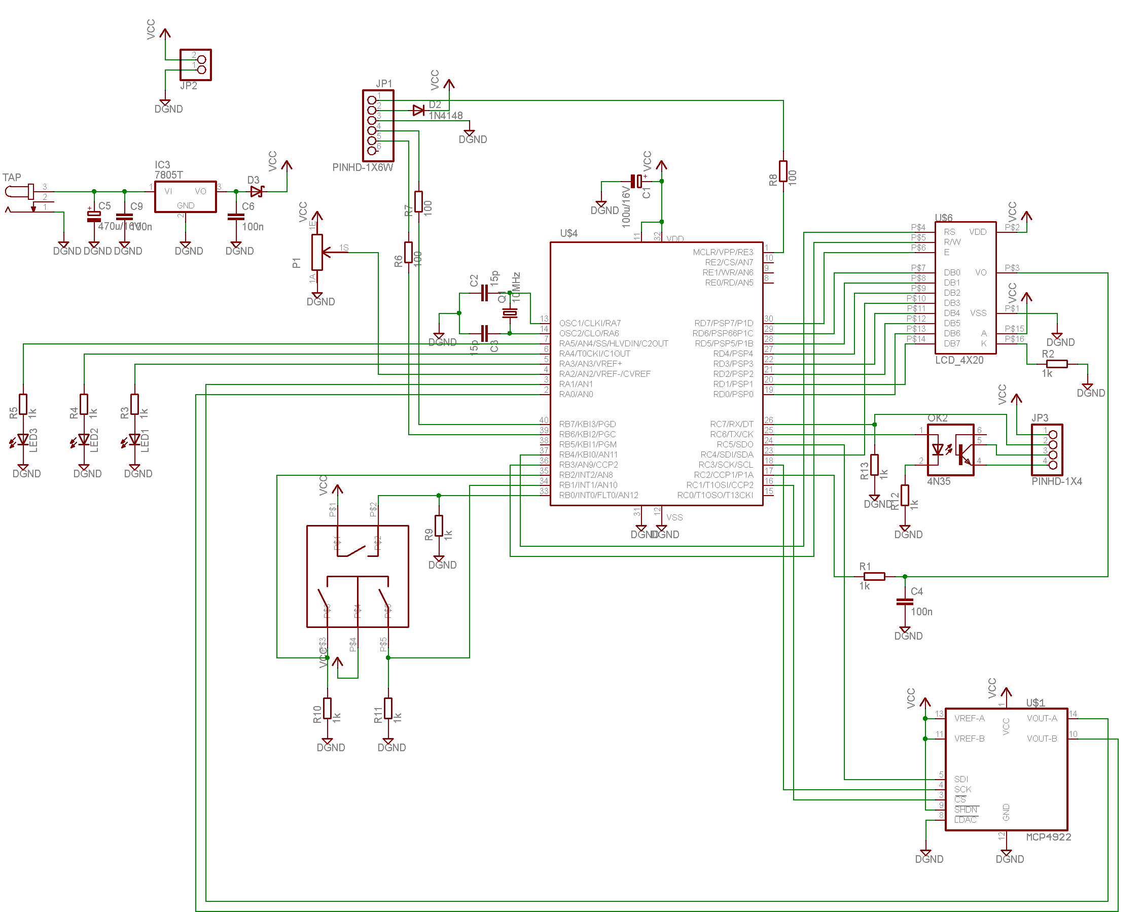

(#) Attila86 hozzászólása Jan 21, 2011 /
A HLVD modulnál a HLVDCON regiszter IRVST nevű bitje mire való?
(#) icserny válasza Attila86 hozzászólására (») Jan 21, 2011 /
Az adatlap szerint azt jelzi, hogy a belső referencia beállt-e már. A HLDEN bit bebillentése után eltart egy ideig, amíg a bekapcsolt áramkör stabilizálódik. Ezalatt az IRVST bit nulla, és a HLDEN egység nem generál interruptot.
(#) Attila86 válasza icserny hozzászólására (») Jan 21, 2011 /
Köszönöm a választ!
Elvileg megírtam hogy a tápfesz megszűnésekor keletkezzen megszakítás és abban elmentek négy bájtot az EEPROM-ba. Vagyis el szeretnék menteni, de nem mentődik. :no:
A probléma az, hogy ezt nem igazán tudom debuggolni hogy mi a hiba, történik-e megszakítás és ha igen akkor ott tényleg az történik-e amit szeretnék. Nincs rá valami ötletetek hogy hogyan lehetne ezt kideríteni?
(#) watt válasza Attila86 hozzászólására (») Jan 21, 2011 /
Nincs elég idő elmenteni. Tegyél nagyobb kondit, vagy akkut, elemet...
(#) vicsys válasza Attila86 hozzászólására (») Jan 21, 2011 /
Itt van az én félig hardveres megoldásom:
Bővebben: Link Hátha ihletet ad a hibakereséshez.
(#) trudnai válasza Attila86 hozzászólására (») Jan 21, 2011 /
Az, hogy tortenik-e megszakitas meg tudod nezni - kell egy masik aramkor (pl PIC-kel) ami erzekeli, hogy egy jel magasra valt, utana szamolja az eltelt idot, amig egy masik magasra nem valt, majd nezi ezek mikor valtanak alacsonyra. Namost az eredeti PIC-ed az elso jelet akkor teszik magasra mikor megszakitas bekovetkezik, a masodikat mikor vegeztel az eeprom irassal... Eltelt idobol kovetkeztetni lehet sokmindenre -- egyaltalan megtortenik-e... Mikor vegkepp kifigyott a kondibol az aram akkor alacsonyra valtanak a vezetekek, tehat azt is merheted utana meg mennyi ido maradt hatra (mekkora tartalekod van).
Magat az EEPROM irast es egyeb dolgokat normal tap mellett teszteld le normalis uton-modon ahogy eddig is szoktad. Azt a teszteleskor azonban vedd figyelembe, hogy az eeprom irasnak vannak elektronikai kovetelmenyei. Bizonyos tapfesz alatt nem tudod megcsinalni, noha a PIC meg megy. Ha nincsen DC-DC stepup convertered akkor az idozitest is ugy kell terezni, hogy az irasi folyamat meg ennek a kuszob szintnek az elerese elott meg kell tortennie. Ezt a szintet a masik PIC-kel szinten tudod figyeltetni a comparator segitsegevel es merni az idot...
Kulso aramori elemeket aramkimaradas eseten erdemes lekapcsolni, hogy azok ne szippanthassak le a kondit. A masik, hogy azon is erdemes elfizolni, hogy nem erdemesebb-e egy gombelemet bele tenni, es csupan altatni a PIC-et (es lekapcsolni a kulso aramkori elemeket) mikor aramimaradas van. Igy 1-2 evet is ki tud huzni a PIC-ed...
(#) El_Pinyo válasza Attila86 hozzászólására (») Jan 21, 2011 /
Túl sokat nem árultál el az áramkörről, így igazán érdemben nehéz segíteni. A Brown Out Reset mekkora feszültségküszöbre van állítva? Esetleg nem lehet, hogy előbb szólal meg a BOR, mint a Low Voltage Detection?

(#) Attila86 válasza El_Pinyo hozzászólására (») Jan 22, 2011 /
A Brown Out Reset nem tudom mire van állítva, igazából azt se tudom mi az (de mindjárt utánaolvasok). A HLVD modult viszont így állítottam be:
  1. movlw   b'00011110'
  2.         movwf   HLVDCON
  3.         bsf             IPR2, HLVDIP
  4.         bsf             PIE2, HLVDIE
A megszakítás kezelése pedig így néz ki:
  1. hi_isr
  2.         MOVWF   W_TEMP                  ;W REGISZTER ELTÁROLÁSA
  3.         SWAPF   STATUS,W
  4.         MOVWF   STATUS_TEMP             ;STATUS REGISZTER ELTÁROLÁSA
  5.
  6.         btfsc   INTCON, T0IF    ;TMR0 megszakítás ellenőrzése
  7.         bra             Mintakijelzés
  8.         btfsc   INTCON, INT0IF
  9.         bra             Megszak_enkóder_Z
  10.         btfsc   INTCON3, INT1IF
  11.         bra             Megszak_enkóder_A
  12.         btfsc   INTCON3, INT2IF
  13.         bra             Megszak_DConoff
  14.         btfsc   PIR2, HLVDIF
  15.         bra             Megszak_alacsony_tapfesz
  16.         btfsc   PIE1, RCIF              ;USART vétel megszakítás ellenőrzése
  17.         bra             USART_vétel
  18.         goto    megszakitas_kilepes
  19.
  20. Megszak_alacsony_tapfesz
  21.         bcf             PIR2, HLVDIF
  22.
  23.         movff   BEÁLLÍTOTT_FESZÜLTSÉG, EEDATA
  24.         movlw   d'6'
  25.         movwf   EEADR
  26.         call    EEPROM_írás
  27.         movff   BEÁLLÍTOTT_FESZÜLTSÉG+1, EEDATA
  28.         movlw   d'7'
  29.         movwf   EEADR
  30.         call    EEPROM_írás
  31.         movff   BEÁLLÍTOTT_ÁRAM, EEDATA
  32.         movlw   d'8'
  33.         movwf   EEADR
  34.         call    EEPROM_írás
  35.         movff   BEÁLLÍTOTT_ÁRAM+1, EEDATA
  36.         movlw   d'9'
  37.         movwf   EEADR
  38.         call    EEPROM_írás
  39.
  40.         goto    megszakitas_kilepes
Megmértem debuggerben, 16ms kell a megszakítás-vektorra ugrástól az utolsó bájt elmentéséig. Azzal hogy a HLVDCON regiszter HLVDL3:HLVDL0 bitjeit 1110-ra állítottam be, elvileg tipikusan 4,59V-nál kell a HLVD modulnak megszakítást generálnia. A PIC pedig ha jól olvastam 4,2V-ig hajlandó működni. Tehát a 16ms alatt maximum 0,39V-ot csökkenhet a tápfeszültség. A PIC-en 100µF-os kondi van, a terhelés pedig nem tudom mennyi, de a 4x20-as LCD háttárvilágításának áramához a többi elenyésző. Lehet be kellene tennem egy schottky diófát a PIC tápja elé.

(#) El_Pinyo válasza Attila86 hozzászólására (») Jan 22, 2011 /
Elég problémás a dolog szerintem. 10 mA-es terhelést feltételezve "worst case" becslésem szerint 4 ms elteltével már 4,2V alatt van a táp 100 µF mellett. Próbaképpen tegyél be 1000 µF-t, így kb. 40 ms idő lesz az írásra. Egyébként 4 ms alatt csak valószínű, hogy megír egy byte- ot, de inkább 5 ms-t szokás ráhagyni. Egyébként ennél a megoldásnál (közvetlenül Vcc-t mérve) egy sokkal jobb lehetőség, ha a fesz stab IC előtti puffer kondenzátor feszültségét mérjük meg. Feszültség osztó + Zener (biztonság kedvéért) + parallel kondi (Zener feléledési ideje miatt) és a már leosztott feszültséget mérjük a HLVDIN bemenet segítségével (Hasonlóan oldottam már meg táp kimaradás figyelését, bár az 8051 alapú kontroller volt, nem PIC). Ez azért előnyösebb, mert már akkor tudunk a feszültség kimaradásról, amikor a stabilizátor még bőven leadja névleges feszültségét. Ezt persze nem kötelező megfogadni, csak egy lehetőség. A másik, amit még szokás intézni ilyen esetben, hogy a nagyobb fogyasztású, a működés szempontjából nem létfontosságú egységek (pl. LCD) tápját lekapcsoljuk.
Mivel hardverileg is problémás a dolog, ezért a kódodat nem nagyon elemeztem.
Brown Out Reset: Egy olyan reset lehetősége a mikrovezérlőnek, hogy ha a beállított küszöb alatt van a vezérlő tápfeszültsége, akkor resetben tartja a mikrokontrollert. Alapesetben ez 2 V körül van megadva, ha nem babráltad, akkor ez az alapértelmezett.
