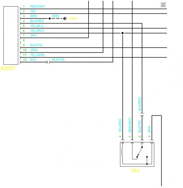

Nekem az, de te azt mondtad, vágjam el a rajz szerint a vezérlő és kompresszor közti zöld/kék szálat, másik fórumon meg azt irták, hogy csatlakozzak a nyitás/zárás 2 vezetékére. (A második lehetőség nem sima elektromos zárra vonatkozhat, mert akkor értem a dolgot!)
Találtam egy programot, amiben benne van a passat elektromos rajza, de itt nem találok zöld kék szálat...
Rajz alapján szerintetek melyik szálat vágjam el és csatlakozzak rá?

Na szia. Nézd meg az ajtó átvezetésnél milyen színű kábelek mennek keresztül. Azt írtad hogy nincs elektromosablak,így csak 3 vezetéknek kell oda mennie, persze ha más elektronikai bekötés (tükör, stb.) nincs. Ha van multimétered akkor rá tudsz mérni és lenni kell egy testnek, egy+12v-nak, illetve a vezérlő szálnak ami azt hiszem ilyenko test, de már nem emlékszem pontosan. Amúgy nekem is vákumos a záram és csak 3 szál megy, 1-es test, 2-es vezérlő, 3-as +12v, ha jó ez a rajz, akkor szerintem a 2-es lesz a befutó, de nem vagyok elektronikai guru, ezért én ki kérném más véleményét is. Ajánlom Inhouse-t és akos70-t, ők vágják ezt a témát. Legelső dolog, le kell szedni a bal ajtó kárpitot és megnézni pontosan hogy is van. Ez a rajz úgy néz ki mintha egy relé lenne, de nem tudom melyik vezetéken milyen fesz van. A barna az szerintem test, amelyikben piros van az valszeg gyújtás +12V . De nem lehet, hogy ez az elektromos kp. zár rajza??? Nem láttam még gyári elektromos kp.zárat, de elméletem szerint valami ilyesmi lenne. Holnap leszek úgyhogy kereshetsz bátran, ha tudok segítek. Üdv.

A program a vákuumos zárra adta be ezt a rajzot.
Én is a 2-es szálra voksolok.
Tehát ami a zárnál 2-es jelzésű, a hosszúcsatis vezérlőnél pedig 4-es.
Nagy baj nem lehet ha nem jó helyre kötöm a 3 közül?
Max nem/rosszul működik?

Mondom,én nem vagyok elektronikában jártas csak a személyes tapasztalataimat tudom veled megosztani. Találtam egy oldalt, ahol hát nem részletesen, de valamennyi le van írva . Ezt nem igazán értem, de meg kelle nézned mielőtt bármit is elvágsz.itt
(#) akyy87 válasza mazsi258 hozzászólására (») Jan 23, 2011 /
A 2-es szálra kellett kötni.
Csak mire kisakkoztam....
Fekete/piros szálat kellett megszakitani...
Köszi a segitséget!
(#) mazsi258 válasza akyy87 hozzászólására (») Jan 23, 2011 /
Hát örülök neki. Akkor csak jól gondoltam a 2-es szálat.
