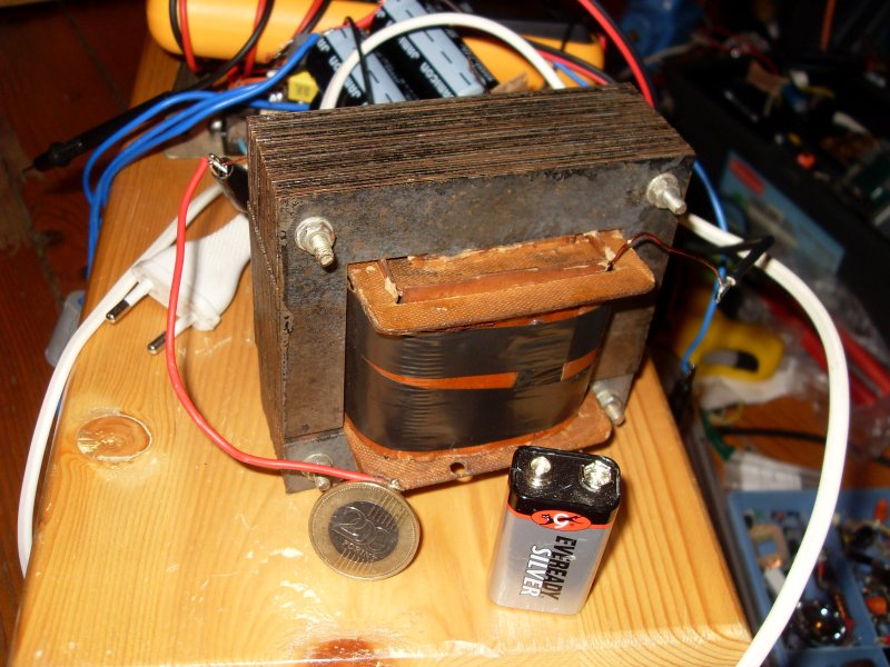

Sziasztok! Visszajutott hozzám egy trafó, amit még én tekertem anno. 2x25V egyenirányítva. Viszont nem vagyok nagy mester a trafótekerésben, és ez a trafó nagyon elvetemült... Max 250 wattot nézek ki belőle. Egyébként El vasas. Amikor bekapcsolom elég hangosan búg. Ezenkívül melegszik a vasmag. Ez mitől lehet? Gondolom túl van gerjesztve.
Erősítőt hajtanék vele, viszont így nem akarom betenni egy erősítő mellé a dobozba... Még a kombinált fogót is magához rántja.
Ezt hogyan lehetne megszüntetni? Kéne tekerni a primerre? Vagy lenne egyszerűbb módja is? Nem szeretném szétszedni, és letekerni az egész szekundert.
Előre is köszönöm.
Az erősítő szépen megy róla, de még így is hallom azt a búgást... Pedig 200 watt megy róla...
(#) szendi001 válasza Gyozo92 hozzászólására (») Jan 26, 2011 /
Hát én szívesen szétszedem neked
Ha túl van gerjesztve mindenképpen szét kell szedni. Érdemes újraszámolni a szükséges meneteket, meg a szigetelésnek sem ártana megütni a szabványt. A búgás ellen ettől függetlenül lehet védekezni mechanikai feszítéssel pl acél keret. Természetesen lehetne vákuum impregnálni, de nincs értelem addig amíg melegszik...
A mechanikai összeszorítás és az impregnálás együtt segít amúgy.
Tegyél fel képet
(#) Gyozo92 válasza szendi001 hozzászólására (») Jan 26, 2011 /
Itt egy kép az áldozatról. Mi a véleményed róla?
(#) Szebence válasza Gyozo92 hozzászólására (») Jan 26, 2011 /
Így méretek nélkül, saccra én olyan 170W-ot mondanék rá maximum. Ájra kell tekerned pontos menetszámmal és nagyon szorosan kell egymás mellé feltekerned a zománcozott huzalt, ha laza akkor is búg.

(#) szendi001 válasza Gyozo92 hozzászólására (») Jan 27, 2011 /
Szia! Kellene a tetejének a szélessége és a pakett vastagság. Ez alapján fel tudjuk méretezni, amiben segítek.
Őszinte véleményem szerint ebben az állapotban életveszélyes a szigetelések hiánya miatt a kivezetéseken, valamint a szigetelő szalag gyenge hőálló képessége miatt.
A búgás oka valószínűleg az, hogy kevés vaslemez darabszáma az eredetihez képest, nincs keret a két oldalán, valamint esetleg a kettős szigetelés miatt lafog a külső tekercs a mechanikában. Mindhárom együtt valószínű a kép alapján, de a hangja sok mindent elárul.
Érdemes lenne csinálni hozzá egy új csévét, és beszerezni a hozzávalókat a pl Kistarcsán a Villértben.
Röviden: varnis cső való a huzal végére, prespán szigetelés rétegenként, és bő szigetelő lakk a békesség kedvéért. A vasat mindez után érdemes impregnálni, és utána még frissen összehúzni a csavarok és a keret segítségével.
Saccra, de lehet hogy tévedek: a primer vezeték vastagnak tűnik.
Kitartás, meg lehet c sinálni, bár az anyagok ára összemérhető egy esetleges új toroidéval....
(#) szendi001 válasza Szebence hozzászólására (») Jan 27, 2011 /
Saccra nagyon nehéz... függ a sámli méretétől ,amiből csak az Ikeában van három méret. Referencia kellene aképen pl egy centi, vagy esetleg egy cigis doboz, bár az is 20 százalék hiba teljesítményben egy ilyen esetben.
Mindenképpen a pakettvastagság és a lemez típus kell hogy mérvadó legyen ilyen esetben szerintem. Amúgy uganez a bajom a huzam vastagságának megállapításánál. Üdv Joe
(#) Szebence válasza szendi001 hozzászólására (») Jan 27, 2011 /
Én abból indultam ki illetve mertem saccolni, hogy a csavar, ami összetartja a magot az M4 de inkább M5-ös méretű.
De egyébként tényleg pontos adatok kellenének és kilehetne számolni a teljesítményét.

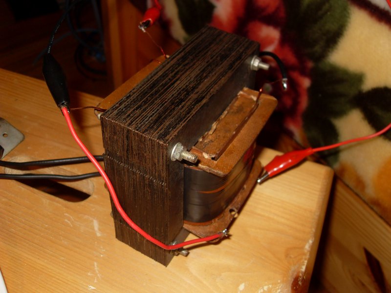

(#) Gyozo92 hozzászólása Jan 27, 2011 /
A primer vezeték az vékony, az nem látszik a képen. Oda a két fekete vezeték csatlakozik.
4 egyforma szekunder van rajta. Mindjárt megpróbálok méricskézni. Egyébként ennyi vaslemezt is alig bírtam bekalapálni a csévetestbe.
Szóval 10,5 cm magas és 3,5 cm széles a vasmag. Itt egy kép, viszonyításnak.
