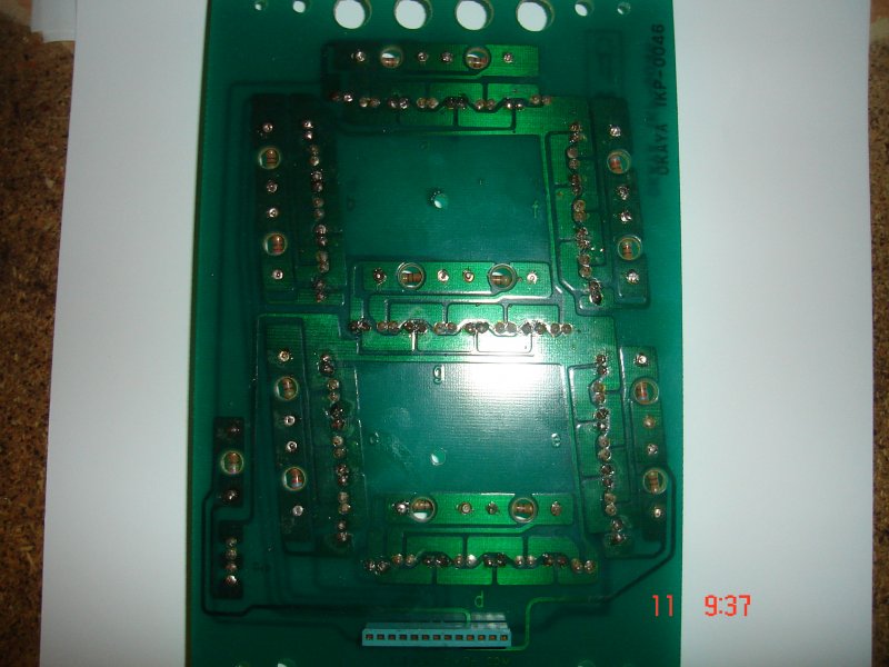

(#) hacsi66 válasza janocsi hozzászólására (») Máj 17, 2011 /
Szia janocsi
Engem is érdekel ez a kapcsolás de nekem nagyon nagy kijelzőim vennek és egy szegmens 12Voltal megy az áram felvétele 23mA egy szegmensé nem tudom tudnál e abban segiteni hogyan tudnám illeszetni az én kijelzőimet ehez az áramkörhöz..
(#) whalaky válasza hacsi66 hozzászólására (») Máj 17, 2011 /
Ha valóban beéri szegmensenként 23 mA-el tulajdonképpen nem hiszem hogy igényelne bármilyen átalakítást a dolog.
A 7406 30-40 mA terhelhetőséget adnak a kimeneten, ennek gond nélkül el kéne hogy vigye a 23 mA szegmens áramot. (Az R1-R8 ra figyelj!)
A digit meghajtás sem okozhat nagy fejtörést, mert a BC327 500 mA-e elég kéne hogy legyen a kb 170-180 mA-re (gondolom a pont áramfelvétele azért kisebb mint 23 mA).

(#) hacsi66 válasza janocsi hozzászólására (») Máj 20, 2011 /
Szia Janocsi
Már csak egy kérdésem volna az álltalad áttervezett panelhoz hogy mind a két ULN NPN es kivitel tehát a 2003 és a 2004 es is viszont a tranzisztorok a szegmens vezérlők NPN esek a közös Anód vezérlők meg PNP sek szóval akkor ezt most nem értem hogyan fodja vezérelni a transzisztor mező a közös anódokat???
(#) janocsi válasza hacsi66 hozzászólására (») Máj 20, 2011 /
Szia Hacsi66!
Már csak egy ULN2003 van a kapcsolástechnikában. Ezt hajtja a CD4543. Az ULN a szegmenseket teszi GND-re, (a CD4543 tehermentesítése), egy-egy munkaellenálláson keresztül. Az anódokra a +6.2V-12V-os tápfeszt a BC327-es tranzisztorok kapcsolgatják, ha jobban átnézed a rajzot/nyáktervet, érhetőbb is lesz a vezérlés lényege. Így a közös anódos kijelzőket amelyek 6.2V fölötti tápfeszültséget igényelnek, már nem lehet probléma működtetni ezzel a kapcsolástechnikával. Ezután a tápfeszültség ismeretében már csak a munkaellenállásokat célszerű a szükséges meghajtó áramokhoz beállítani.
Szia Hacsi66!
Egy dolog amiről még nem írtam. A CD4543 áramköre úgy van kialakítva, hogy a "PH" (6. láb!) kacsolójával át lehet fordítani a kimeneti logikai szinteket. (Alul a nyákon ezt a portot a +5V-ról egyszerűen a GND-re kell áthelyezni, és máris logikailag "fordítva" működik.) Így lehetőségünk lett/van egyszerűsíteni az áramkörünket, nem kell még egy sereg tranzisztor a CD4543 és az ULN közé is, ha erre gondoltál.
