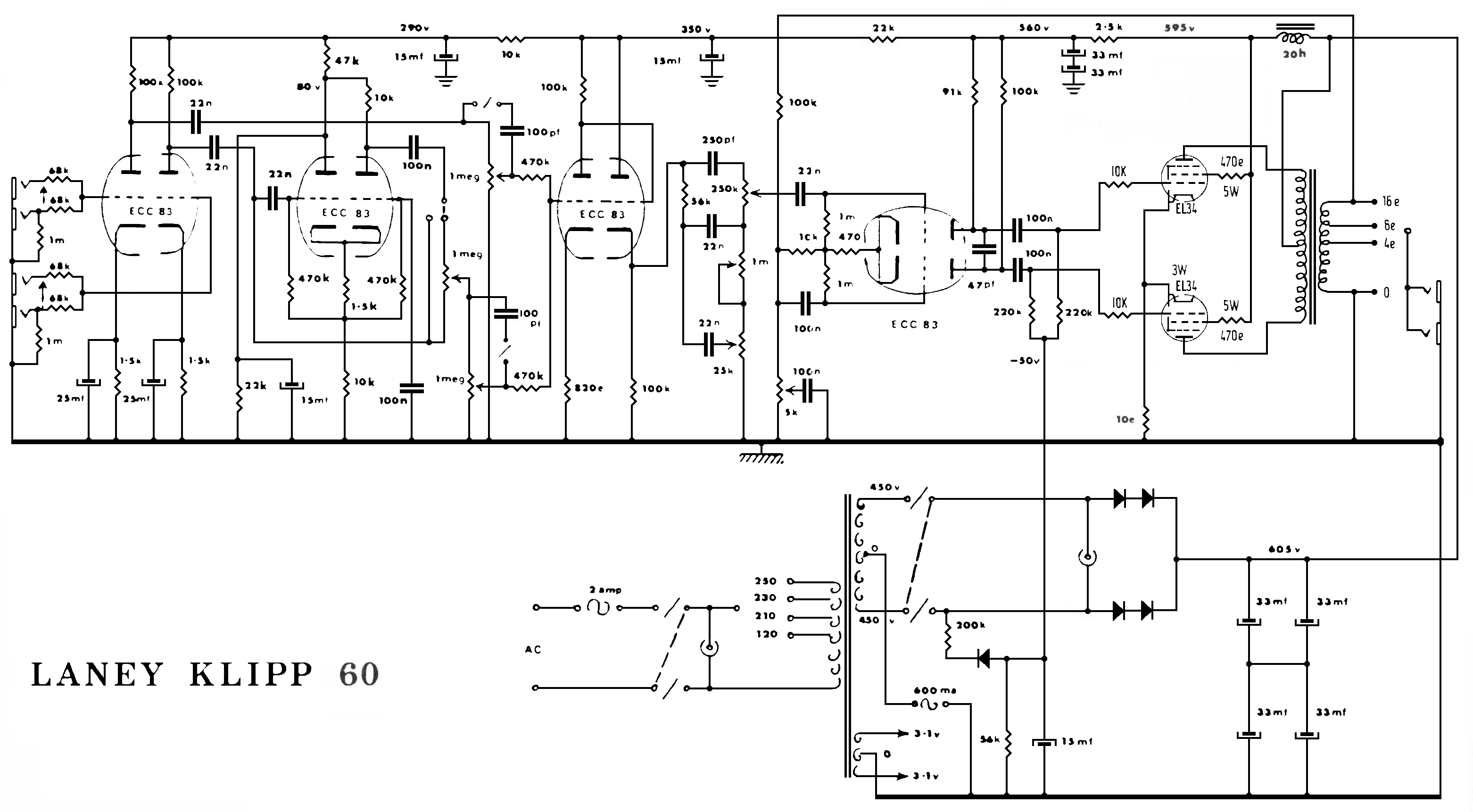

Sziasztok segítséget szeretnék kérni egy laney l60-as csöves erősitő kapcsolási rajzában.Ehezz kellene nekem kapcsolási rajz.Köszönöm előre is nektek.
(#) Sebi válasza djlaliboy hozzászólására (») Feb 12, 2011 /
Ez melyik? A klipp-Laney 2xEL34-el?

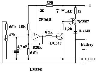

NI-CD és NI-MH akkutöltőt szeretnék építeni többféle akkupakkokhoz, ami működik is.

(#) gerenk válasza djgabi_8 hozzászólására (») Feb 13, 2011 /
Szia !
Ez egy jól működő kapcsolás, használom 9v nimh
akku töltésére, automata.
A 47 k poti állitja a töltési végfesz.-t, a 12 ohm
a konstans töltőáramot állija be, változtatható.
Nagyobb töltőáram esetén a BC557 cserélendő nagyobb teljesítményű példányra.Akkupakk esetén a végfesz
cellaszám X 1,45V-ra állitandó nimh esetén.
(#) djgabi_8 válasza gerenk hozzászólására (») Feb 13, 2011 /
köszi
Lehet-e vele tölteni NI-CD akksit is?
