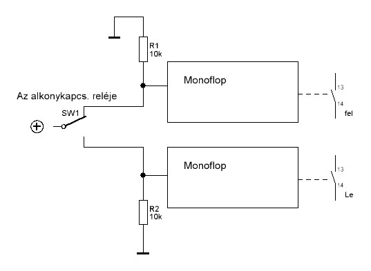

Házunk déli oldalán szeretném megoldani hogy a 3 db motoros redőny (Somfy) napsütéskor felhuzódjon majd ha már nem süt lemenjen, a napenergiat szeretnémn ezzel a fűtés támogatására ellopni. Előre is köszönöm a segitséget.
Szervusz! Alkonykapcsolónak hívnák az ezt vezérlő elektronikát, amiből ki lehetne indulni. Lehet kapni is, de módosítani kell ugye, mert fordítva kell, hogy működjön. Ez nem gond, mert váltóérintkezők vannak a relében. Az érzékelő referenciájával is kell kisérletezni, hogy csak akor váltson, amikor rátűz a nap...jól gondolom, ez a feladat?
itt pl...kezdetnek... Ám milyen a motormeghajtó elektronika? (gondolom van valamilyen) Egy indító impulzust vár? Akkor ezt ki kellegészíteni egy fel ill. lefutó élre indított monofloppal.
Szervusz, a feladat megértése tökéletes, köszönöm a választ. Jelenleg egy (jobban mondva 4) Somfy kapcsoló van beépitve aminek van egy fel meg egy lefele impulzusa illetve egy üres állása. Somfy azt mondtra szivesen ad rajzot a kapcsolóról. Az alkonykapcsoló nekem is beugrott bár nem tudom hogy kellene buherálni hogy csak a tüző napra indítson és ne az egyszerü kivilágosodásra. le is kéne aztán ereszteni amikor ujra nem süt a nap. Az összeset egyszereel gobndolom relékkle meg lehet oldani, és ezt a relét kellene vezérelje a "napfénykapcsoló", gondolom én??

fényérzékelő+ s.trigger+ kettős időzítő. működés: a beállított fény intnzitás esetén indítha időzitő 1-et. Ez azért kell, hogy a fény érzékelő ne 'rángassa' fel-le a redőnyt, ha pl felhőátvonulások vannak. időzítő1 indítja időzítő2-t ami x ideig vezérli a redőnyt, azután lekapcsol. lefelé ugyan ez csak fordítva. megépítettem egy próba verziót, de nekem túl nagynak tűnik ( LM324+2X556+ rc-k +táp ~10#15-ös panel) így inkább 1 pic kellene, abban meg van minden, de azzal csak most ismerkedem. Ja, meg jó lenne egy 230-as vagy (OR) kapu is , hogy manuális vezérlés esetén ne dolgozzon... (na ez sem kicsi nálam) off: tegnap javítottam egy mozgás érzékelőt... hát az sem kisebb mint az enyém és kb. ugyan az van benne (lm324), csak CD4011--el időzít.... ![]() ![]() Ötlet: Le kell takarni az alkonykapcsoló szemét, hogy a napsütést lássa derengésnek. Igy nem kell operálni. Itt egy elképzelés a mellékletben, ami lehet egyszerűbb, ha a motor vezérlése lehetővé teszi. Nem tudom, hogyan reagál, pl. ha a gomb nyomva marad. Lehet, hogy elhagyhatóak a monoflop áramkörök. Ha a vezérlés "rövid" gombnyomásra is reagál, akkor a monoflop helyett elég lehet egy nagyobb kondi is....kisérletezni kell, egy a lényeg, világos: relé behúz, sötét: elenged (vagy fordítva) Ui.: Nem lesz zavaró, hogy ha jönnek-mennek a felhők 2 percenként, és a redőny mindezt lereagálja?

A kitakarást elkezdem titralni metr ezt látom a legegyszerübbnek. A felhő kérdés husba vág, azon még nem mertem elgondolkodni előbb legyen meg az alapkoncepció. A jelenlegi gombok egyébként nem nyomogombok hanem fixek, magyarán nem kell ott állni merllette folyamatosan, a kikapcsolást a redőnyön a végállás kapcsoló végzi, vagy kézzel félúton. Azt hiszem egy kapcsolót is érdemes szétszednem. kösz, és üdv, meg boldog ünnepeket.
