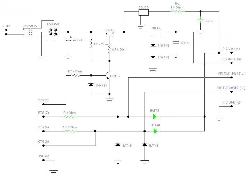

Sziasztok, még kezdő vagyok a PIC-ezésben, s így akadt is egy problémám.
Készítettem egy PIC égetőt (a kapcsolást csatoltam), írtam egy programot (picsimulatorban) és hiba nélkül fel is programozta (icprog-al), de mikor a második programot égettem be az ellenörzésnél hibát észlel a 0x00005-ös címen, az lehet a gond, hogy egy változót véletlenül a 0x10-es címen foglaltam le? (ezt sajnos csak az égetés után vettem észre ) Szerintetek meghalt a PIC? (16F628A) Előre is köszönöm a választ!
Az ilyen programozóktól sok jót nem lehet várni. Bővebben: Link

mclr lábbal még megtudtam oldani csak féltem neme rontja el a programozótt esetleg ha próbálkozok. amúgy gyári icd2vel se lehet vagyis inkább semmi féle körülmény között nincs ilyenre lehetőség?
Az ilyen égetőktől túl sok jót nem várunk. Azért azt még megpróbálhatod, ha van külön opció a programozó programban a "chip erase" vagy valami hasonló néven illetett teljes törlésre, akkor azt a programozás előtt add ki.
Debug közben a PIC-kel a PGD és PGC lábakon keresztül kommunikál a PC, így azokat a lábakat ilyenkor nem tudod semmire használni. A rájuk definiált funkciót át kell pakolnod másik lábakra a debug idejére (akár feltételes fordítási direktívákkal is lehet, hogy csak DEBUG módban legyen máshol), mást nem tudsz tenni.

![]() Már próbáltam úgy törölni, és azt írta ki, hogy a törlés sikeres, de ha utána kiolvastam a PIC tartalmát akkor azt olvasta ki belőle amit utoljára beprogramoztam ![]() az nem lehet gond, hogy a 10h címre foglaltam le egy változót véletlenül?

Nem, az nem lehet gond, mert teljesen lényegtelen ebből a szempontból. Próbáld ki, hogy az MCLR-en levő 100nF kondenzátor helyett 5-10nF-ot teszel be. De igazából jobb lenne egy korrektebb égetőt építeni. Ha van LPT port a gépeden, akkor az Oshon égető a legjobb választás.

Rendben, megpróbálom, hol találom meg azt a bizonyos Oshon kapcsolást?, ugyanis van LPT is a gépen
