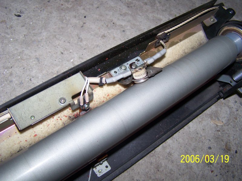

Láthatnánk róla egykét képet ? Nálam még csak olyan hengerek voltak ahol egy fém-és egy gumihenger volt . a fémhengeren az érzékelő , két érzékelőssel még nem találkoztam
Ezen is egy fém és egy szilikongumi henger van. Mindjárt csinálok pár képet.
Ime. Húú a dátum...

A nagyobbik az csak "hőkorlátozó " un pattanóbimetál
azt én leszereltem és csak a kicsi érzékelőt használom a nagy bimetál a túlfűtést akadályozza meg de a nyákkészítéshez túl alacsony hőmérsékleten kapcsol ki . A próbák során többféle bimetállal próbáltam de ,nálam egyik sem vált be . Lehet hogy sikerülhet olyat vásárolni ami jó a nyák lamináláshoz de akkor pontosan kéne tudni mindenkinek a saját tonerfestékének az olvadáspontját
A kép001-en látszik a gumihengeren középtájt a második érzékelő is. Két érzékelő és egy klixon.

A fűtő hengerben jól látom, hogy kettő darab halogén van?
Szerintem jó. Az enyémben is kettő van. Van egy 280W-os meg egy 1150W-os. Én úgy gondolom, hogy elég volna kisebb teljesítmény is. Azért, mert a fénymásolóban gyorsan közlekedik a papír. Nekünk az a sebesség nagyon gyors. Félő, hogyha a nagyobb teljesítményt használjuk és lassan forgatjuk a hengereket valami károsodni fog. Kaqkk szerintem többet tudna írni erről.

Lehet hogy kisebb nyákokra elég a kicsi fűtőcső ,
de felfűtés után a nagy is kb 10 sec után kapcsol be újra . Ha a kicsit használod (a nagyobb nyákoknál ) lehet hogy nem tud majd teljesen felfűteni És tapasztalatom szerint , ha a tecskós laminátor motorját haszáljuk minden további áttétel nélkül akár közvetlenül a henger fogaskerekét meghajtva , pont jó a sebesség bármekkora nyákhoz . A fémhenger hőtehetetlensége pedig optimális ha jól van beállítva a hőfok .
