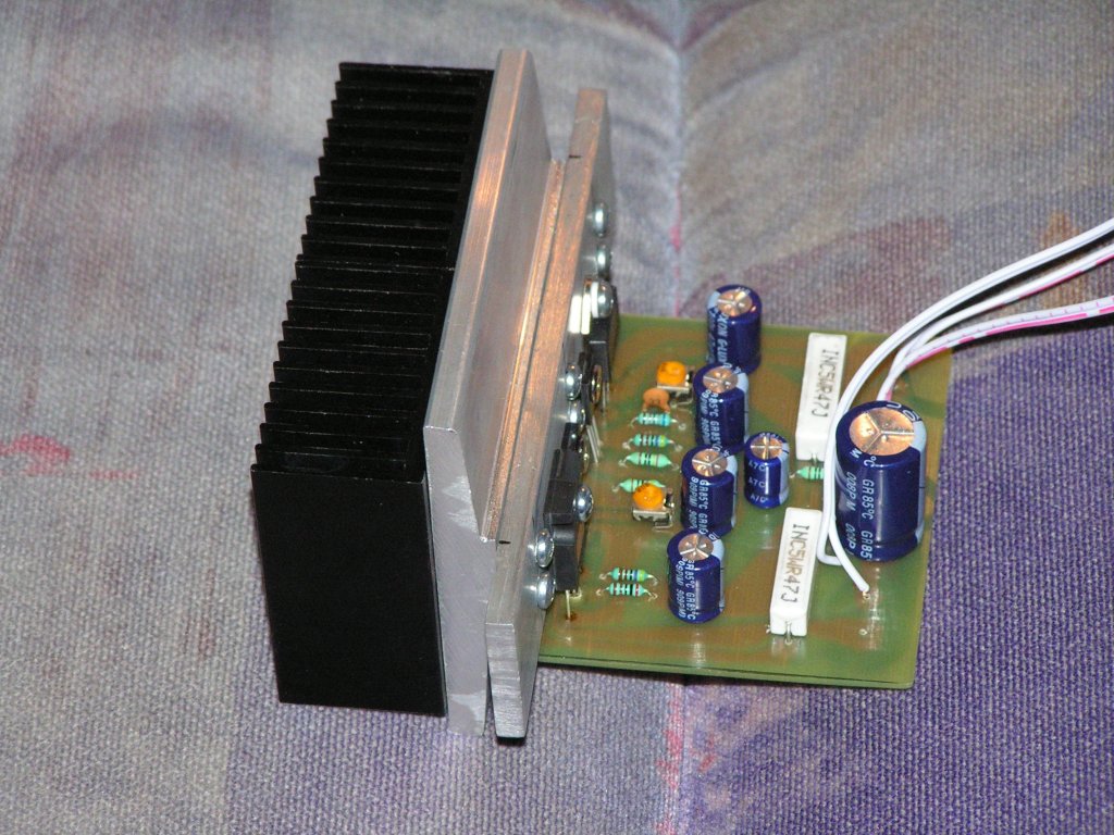

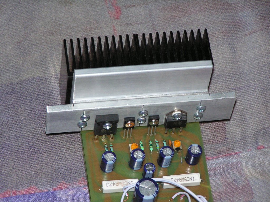

Megcsináltam az Nmos 200-at, éppen most teszteltem.
+/-37,4V tápfesz mellett csak 40,5W tiszta szinuszt adott le 8 Ohm-ra. Remélem magasabb táppal jobb lesz.
1 pár IRF 640 -et raktam bele egyenlőre, 30mA a nyugalmi áram. Nem gerjed, zaja nincs. Az eredeti nyákot egy kicsit átterveztem, 3 pár végfet megy majd bele.

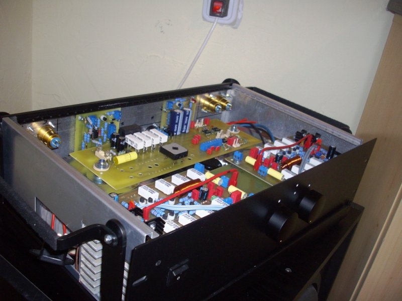

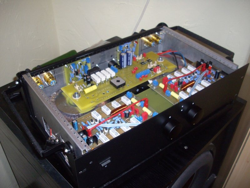

(#) emersys hozzászólása Feb 28, 2011 /
Lassan elkészül az erősítő "alaplapja is" bár fele cucc még hiányzik róla sajnos, de majd a héten majd pótolom a hiányosságait.. Terveztem bele egy extra hőfok védelmet is a hőfok szab venti hűtés mellé, ami 85 c nál visszaveszi az előfok kivezérlési szintjét amíg le nem esik ez a hőfok 75C ra!
Az előfokhoz nem is gondoltam volna hogy ilyen nehéz lex majd opa-t szereznem, de a hq-nál hála ég volt
Idehaza van TL071 em. Egy próbát majd lehet ejtek azért vele mire belekerülne az opa. Szerintetek?
Lábkiosztásnak azért még utánna járok a TL071-nél.

(#) skero válasza Bassmester hozzászólására (») Feb 28, 2011 /
És mi lett a VAS tranzisztor? Maradtál az eredetinél?
(#) Bassmester válasza skero hozzászólására (») Feb 28, 2011 /
Nem az eredeti szerint csináltam, BD 139-et tettem helyette. Holnap kipróbálom 3 pár fettel és nagyobb nyugalmi árammal. Ha érdekelnek a módosításaim, akkor felrakom a LAY-t.
