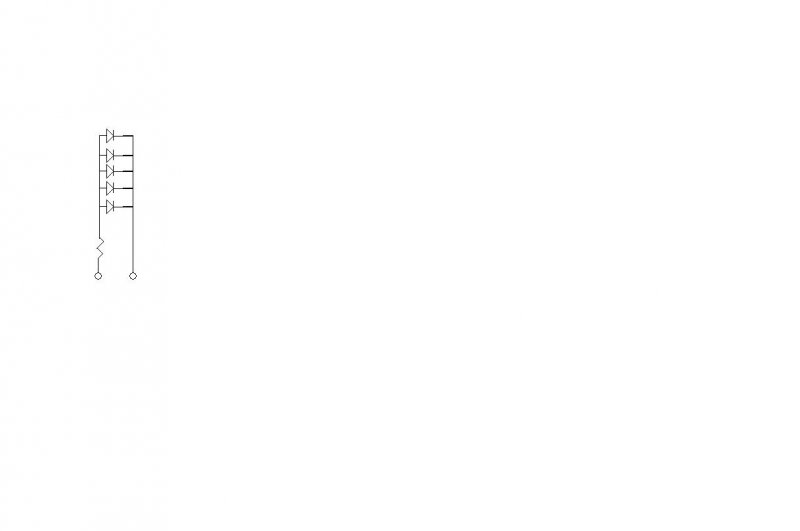

(#) koncsik03 hozzászólása Márc 3, 2011 /
Bocsássatok meg hogy ide írok de valaki nem tudna adni nekem egy ledes lámpa kapcsolási rajzot.Én 6-8 leddel akarom mecsinálni és 4,5 vagy 9 v-os elemről táplálni.
Köszi előre is.

(#) Balaa16 válasza koncsik03 hozzászólására (») Márc 3, 2011 /
Itt ki tudod számolni, hogy mekkora előtét ellenállás kell a LED-nek. A LED hosszabbik lába a pozitív.
Üdv: Balázs
(#) koncsik03 válasza Balaa16 hozzászólására (») Márc 3, 2011 /
Köszi nem gondoltam volna ilyen egyszerűnek.
Egyébként a leden átfolyó áramra mennyit írjak?
(#) fantom45 válasza koncsik03 hozzászólására (») Márc 3, 2011 /
Kb. 20mA-t.
(#) koncsik03 válasza fantom45 hozzászólására (») Márc 3, 2011 /
Számított ellenállás:
50 Ohm
Szabvány ellenállás:
56 Ohm
Ellenállás min. teljesítmény:
806.4 mW
Szerinted?
Hány volt így a tápfeszültség? Hány darab a LED?

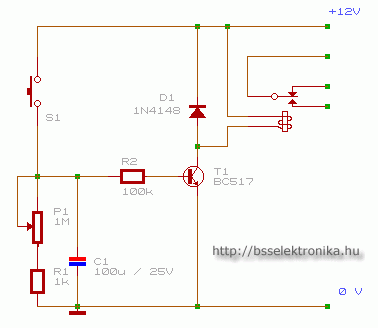

Udv ! Mar regebbmegcsinaltam ezt a kapcsolast es gondoltam most hirtelenjiben osszerakom es nem mondom hogy kezdo vagyok mondjam ugy haladofelben hat mielott mindent kicsereltem volna benn ami eleg nehez mert erossen osszesuritettem es ezert gondoltammegkerdem hogy szerintetek mert nem lehet kb 20 s re allitani mert max 1 s et tartsa barhogy van a trimmer es a kodit mergemben kicsereltem 10000 µF ree de akkor sem birta tobbet tehat nem ott van a baj kb hol lehet a baj?Ugye ez a kep kikapcsolasi keslelteto tehet hogy a gomb lenyomasa utan allithato ideig tartsa a rellet ?
