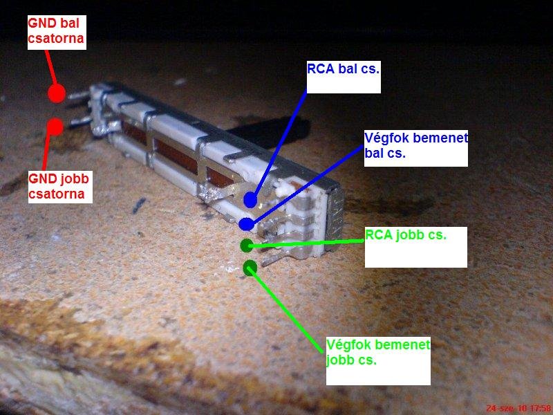

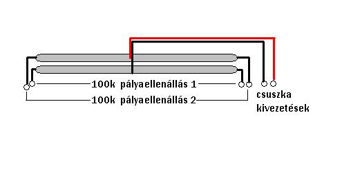

Van egy ilyen tolópotméterem 100KOhm. Használhatom ezt hangerőszabályzónak egy végfokhoz? Hogy kell bekötni? Előre is köszi a válaszokat!
Használhatod. Van multimétered? Mert azzal kellene kimérned a potit.
Köszi a gyors választ! Igen van de mit hogy kéne mérnem? Bocsi de amatőr vagyok a témában.

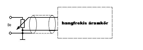

Bocsi lehet, hogy hülyeséget kérdezek, de gitáros vagyok nem technikus. Nos, van egy Fender erőlködőm, ez nem is baj, csak az a gond hogy nincs benne végerő szabályozó, és szobában gyakorolni brutál hangos, ha terhelem az előfokot. Már azután utánajártam, hogy a végnél a beérkező jelet kellene szabályozni. Nem akarom kifúratni a cuccot, és laikusan arra gondoltam, hogy egy külső dobozba a pre out és a postin közé tehetnék-e egy jack ki be menet közé egy hangerő poti. Ha igen tudjátok- é hogy kössem be, illetve kell e még bele valami.
Tehát ha jól értettem akkor így jó lenne a bekötés?
Így talán könnyebben megérted a működési elvét.
A gitárhoz meg én vagyok zizzencs.
![]() Mi az a postin? (régen volt olyan "orvosság" hogy postinor) Az előerősítő kimenetére (pre out ) lehet tenni egy 10kOhm-os potit. Így kell bekötni.
Értem én a működési elvét csak azt nem tudom hogy kössem be.
Ha érted, akkor ki is tudod mérni, és ennek megfelelően, be is tudod kötni. :yes:

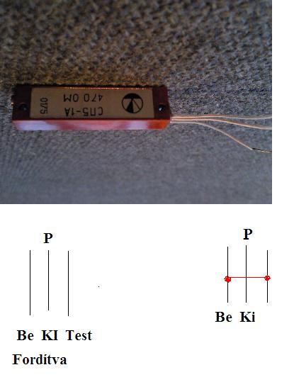

Lenne egy kis gondom, remélem érthetően le tudom majd írni. Vettem 8 potmétert, mellékelem a képet az egyikről, 4db 470 ohm, és 4db 1,5kohm-osat (csak ezek voltak). 8V-ról kellene meghajtanom kb 200 db ledet, de ezek 2 felé van szedve, tehát 100-100 db led 1-1 potméterrel kéne szabályoznom a fényerejét. (100-párhuzamosan kötve, és a másik száz is) Az a bajom mind a kettőnek külön külön kéne állítanom a fényerejét. Próbáltam minden féle módon összekötni, kikísérletezni (mértem ,előtét ellenállással próbáltam befolyásolni stb.) de semmi haszna, a kísérleti led kiégett minden alkalommal. Olvasgattam a forumon, nézegettem a google-t, de semmi jót nem találtam. - Amit eddig tudok- 3V-t a ledek nyitófesz, 20 mA, tehát 5V/ 0.02= 250 ohm-os előtét-ellenállás kellene alap esetben ha csak simán világítania kellene. A potmétert egyik szélső lába +be , középső +ki (állított), utolsó - ága. De egy másik oldalon olvastam olyat is, két szélső lábát összekötni, és a középső a megcsapolás. Viszont megcsináltam mind a kettőt, és mikor levettem teljesen a fényerőt kiégett a led. Szóval az lenne a kérdésem hogy kéne megoldanom a poti bekötését, hogy jó legyen , mert már egy kicsit kiborított. Szerintetek? Lehet hogy a potik rosszak, vagy még plusz ellenállás kell? Passz! ![]()
Ha leveszed az áramot, a potival, akkor megkapja a teljes nyolc voltot a led. Tehát ha nem folyik áram akkor nem tudja szabályozni a feszültséget. A helyedbe bekötnék a ledekkel párhuzamosan egy zennerdiódát, ami kicsivel három volt felett megfogja a feszültséget. DE szólok, ez még mindig elég susztermódszer, a ledeket áramgenerátorral illene hajtani, nem így össze vissza, viszont egy ideig így is eldöcög.

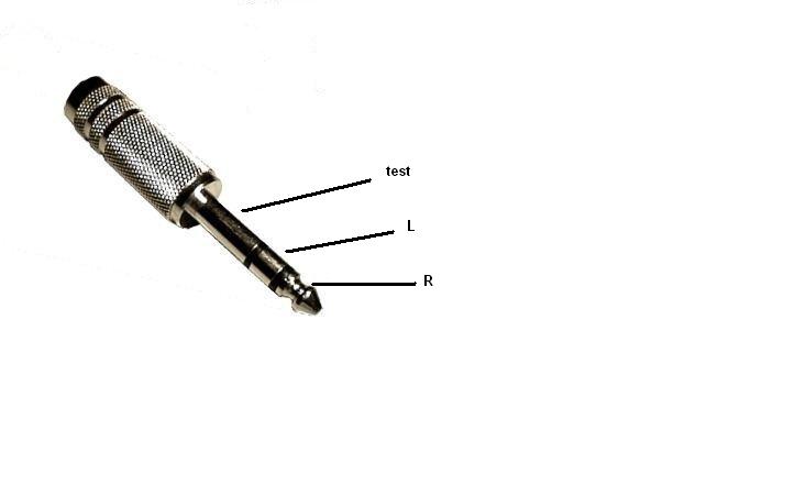

Neki álltam egy régi típusú (LEVIS 218) fejhallgató szétszerelésének, mert kilyukadtak benne a hangszórók. Tettem bele újakat, és kiszedtem a mono/stereo kapcsolót. Viszont most a hangerőszabályzóval szenvedek. Bekötöttem mindent, de nem akarnak hangosan szólni, csak a halkulást lehet állítani. Először azt hittem, hogy csak a hangszórók bírnak ennyit (8 Ohm, 0.5Watt) de miután kicseréltem őket, rájöttem, hogy nem ez a baj, hanem gondolom a Jack dugó kábeleit nem kötöttem jó helyre. Tudna vki küldeni nekem egy rajzot, hogy melyiket hova kössem??? A hangerőszabályzó 3 lábú, a Jack-dugóban, pedig; piros, fekete és fehér kábel van.
Ezeket én is értem, hogy mi-micsoda, csak azt nem, hogy hogyan kell bekötni.
Ha a rajzokat/képeket érted, akkor mi nem világos?
