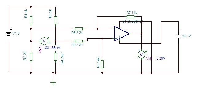

Tisztelt Szakik!
A segítségeteket szeretném kérni. A problémám a következő: a rajzoz R4 egy olajnyomás jeladó, aminek az ellenállása 24-260 Ohm-ig változik. A rajta eső feszültség 1K-val 5V-ra felhúzva 120mV-1,08V-ig változik. Ezt a jelet kellene invertálva felerősíteni, hogy a kimeneten arányosan 0-5V legyen a feszültség. Mit szúrtam el, hogy nem úgy működik ahogy szeretném. ![]()
Emlékeim szerint egy tápfeszültséggel a 741 biztosan nem fog még csak nullához közeli kimenőjelet sem produkálni.
Próbáld ki pl. +/- 12 Voltról.
Közben mértem még párat és valóban nem 1,8 és 2,8V között szabályoz csak. Próbáltam TL071-el de nem sokkal jobb a helyzet. Érdekes mert ha a bemenetet lezárom földre akkor 4,5V a kimenet ami elfogatható lenne.
Egy 741-nek még talán a +/- 5 V is kevés lenne. Ha nulláról akarsz indulni, akkor mindenképpen kell a negatív táp is. Próbáld ki +/- 12 V-ról.
Nem tudom mert szűkös a hely max akkufeszről tudna menni.
Így nehéz lesz. Nem hiszem, hogy meg tudod kerülni a negatív tápot. Talán egy rail-to-rail, 5 Voltos IC-vel, ha a kimenetét lehúzod egy ellennálásal GND-re.
Még ekkor is kérdéses, hogy milyen pontosságot érsz el a 0...300 mV tartományban.
Esetlek a tápból csinálnék egy feszosztóval földet úgy talán működne?

LM358 esetleg mukodne, de igy ahogy rajzoltad biztosan nem. A mellekelt rajz kb az amit elkepzelsz, de a muveleti erositot legalabb 9 voltrol kell jaratni, mert a maximalis kimenofesz a VCC-2 volt. A nulla felol van kb 50 mV kimeneti fesz. Lenyeges a R1-R4 hid stabil 5 voltrol jaratasa, mert maskepp nem lesz stabil a kimenofesz. Ebben a kapcsolasban a R4 az erzekelo. Termeszetesen 24 ohm erteknel a kimenet 0 volt korul lesz.
Köszönöm a rajzot, ha hazaértem gyorsan összedobom. Az alsó értéknek az 50mV bőven elég és az 5,29V még talán sok is de majd kipróbálom.

Levegőben összedobtam a kapcsolást, de kicsit változtattam rajta a 14KΩ helyett 10KΩ és a 2,2KΩ helyett 1,5KΩ lett. A 240Ω-ot is cseréltem 200Ω-ra mert sajnos 5V kimenet már sok volt. Így tökéletesen működik. ![]() Köszönöm még egyszer a segítséget.
