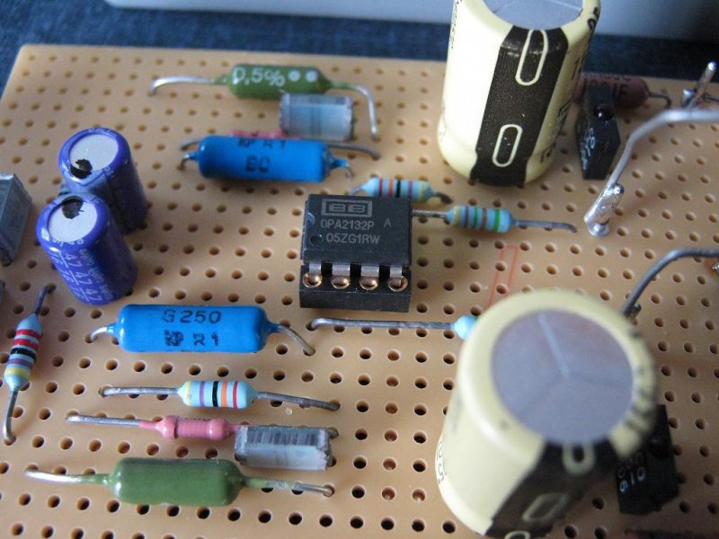

(#) (Felhasználó 1947) hozzászólása Márc 27, 2011 /
Nemrég épitettem ezt az egyszerű kis RIAA-t.
A primitiv felépités ellenére elég kellemes hangja van.
A tápra érzékeny, ezért egy gyári 2x15V-os lineár táppal hajtom.
OPA 2132 a "lelke".
