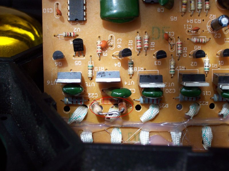

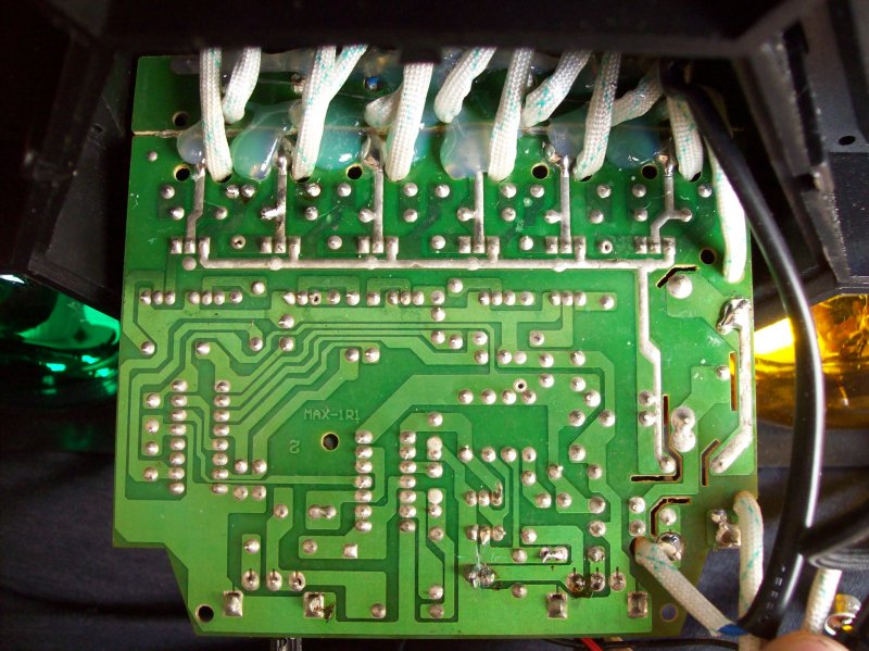

Van egy klasszikus gyári 6 lámpás fényorgonám. A gondom az, hogy nemrég a készülék elvesztette az érzékenységét, nem reagál a hangra, néha meg össze-vissza villog. Szétkaptam, és szemet szúrt, hogy az egyik BT136 600E tipusú Triac mögött szét van égve egy ellenállás. Mivel a mellette lévők mind 220 Ohmosok voltak, ezért betettem ennek a helyére egy szintén 220 Ohmosat. Bekapcsoltam a gépet, és 5 másodperc múlva felforrósodott, majd elkezdett füstölni ez az ellenállás is. Lehetséges, hogy a Triac halt meg, vagy itt más gond van? Egyáltalán van ennek köze ahhoz, hogy érzéketlen? :S Köszönöm előre is a segítséget! |
