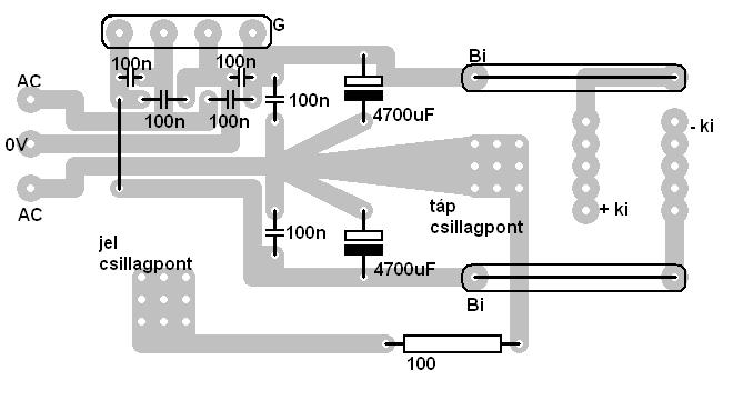

Készítettem egy erősítő tápjához nyákrajzot, arra lennék kíváncsi, hogy ez így megfelelő-e? Ránézésre nincsen-e benne valami hiba, ami esetleg zúgást eredményezne?

AC megy a földre?
Elko-kat rövidebben, a hozzávaló 100 nF-dal úgy, mint egy létra fokait. . ---+---+--- . = = . ---+---+---
