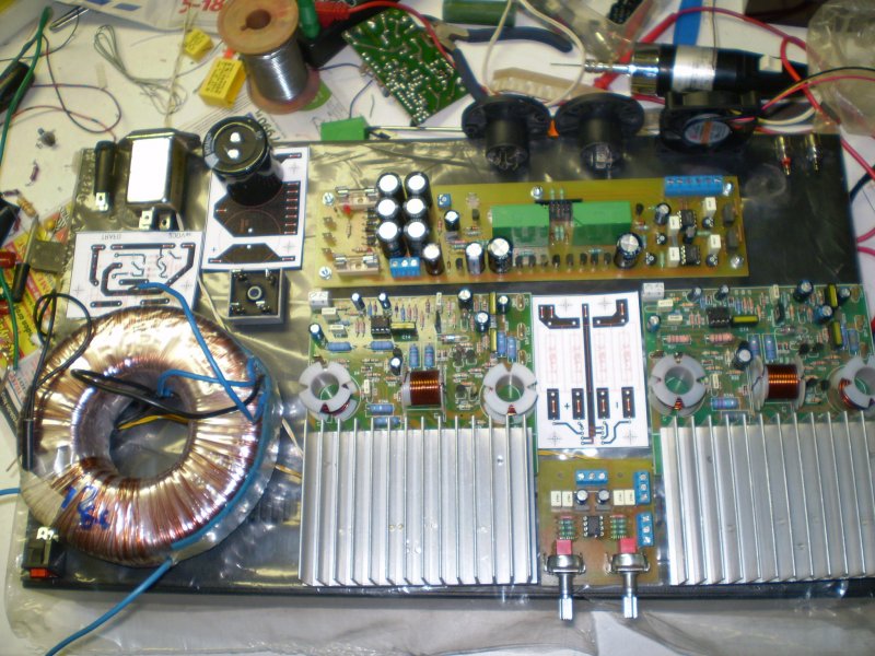

Értem hát akkor ezen még egy kicsit gondolkozok...

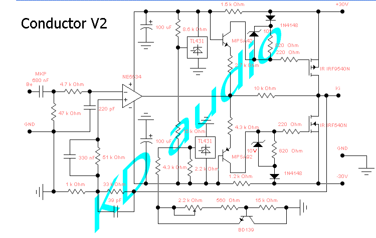

reloop: a TDA7294 mire megoldás nekem? Építettem már belőle végfokot, néha-néha még használom is... vannak nagyobb hangfalaim és azzal egészen szép hangja van, de ha rárakok valami igényesebb angol hangfalpárt akkor azzal hát... nem valami fényes mindenesetre ahhoz képest, hogy IC -s erősítő nagyon jó hangja van...
Nem ragaszkodok amúgy a FET -hez... nem erről van szó, ezért is linkeltem azt a vidi végfokot is... nekem annyi lenne a lényeg, hogy olyan kapcsolást szeretnék ami 4Ohm -ra le tud adni 50W körül, (nagyobb nem kell mert mint mondtam ekkora trafó van ebbe az orosz masinába amibe végfokot akarok cserélni és a kinézetét a doboznak nem szeretném megváltoztatni, csak valami értelmes hangot akarok belőle kihozni)...tehát valami relatív kis teljesítményű végfok kellene aminek mondhatni nagyon szép hangja van.. és a dracula -t találtam meg először, mivel ott a fejlesztő így említi, hogy ez belépő lehet a high-end minőségbe... (bár itt én kis túlzást érzékelek, ezért is lennék kíváncsi a véleményekre...), aztán találtam azt a vidi végfokot... az annyiban lenne jobb, hogy jóval kevesebbe kerülne és még csak rendelnem se kellene hozzá semmit sem, mert ezeket mind lehet kapni az itteni boltokba is.. a draculához meg még csak FET sincs itt Szegeden...

Nem csináltam meg, ezért a hangjáról nem tudok nyilatkozni. De helyette hagy írjam le az érzéseimet:
- Ha az IC +/- 25V-ról megy, akkor a végtranyóknak minek +/-35V? Ilyen kapcsolásban éppen az lenne az értelmes, ha 3-4V-al magasabb lenne az IC tápfeszültsége, mint a FET-eké. (tehát, ha az IC-é +/-25V akkor a FET-é +/- 22V).
- A nyugalmi áram beállító referencia feszültség IC--nek gyakorlatilag nincs hőfokfüggése. Márpedig ide éppen az kellene!
- Ha az erősítő +/- tápról megy, akkor minek a kemenetére kondenzátor? Pláne a 470n?!
- a kimeneten nincs Zobel tag. Miért?
- nincs a kimeneten túláram védelem.
- (Ránézésre az OPA552 nem indokolt bele. De zt zárójelbe teszem.)
(#) r3pl4y válasza elektrorudi hozzászólására (») Ápr 21, 2011 /
Hát a kimeneti kondit én se értettem merthát szimmetrikus a tápellátás, de annyit írtak oda, hogy nem muszáj, de aki tervezte annak így tetszett a hangja... de mostmár le is mondtam szerintem erről a draculáról... megnéztem ezt a conductor -t: Bővebben: Link
Ez nekem jó is lenne... főleg, hogy mindent lehet hozzá venni és a táppal együtt kijön cca. max 5.000 -ből... és akokr úgy képzeltem el, hogy 2-2db 4700µF puffer.. vagy 2db 10000µF -os...
Ehhez annyi lenne a kérdésem, hogy gondolom a bemeneten lévő 680nF és 330nF -os az valami jó minőségű kellene... mondjuk valami MKS... a többi pedig lehet kerámia? Az elkok meg egyértelmű... bár azt nem látom, hogy hány V -s -ek kellenek belőlük...azokból a 100µF -sokból...bár gondolom 50V -s kell abból is a táp miatt...
Úgy olvastam, hogy ha 10k -s potit tennék hangerőszabályzónak akkor nem kell semmit a bemeneti RC tagon változtatni hanem jó úgy ahogy van... ez így van?

(#) petemazi válasza r3pl4y hozzászólására (») Ápr 21, 2011 /
Igen, 10K kell elé. (de ha már minőségben gondolkodsz akkor felejtősek a potik ALPS szintig..)
A csatolókondi az legyen jó minőségű, ha jól emlékszem a 220pF-en kívül minden fólia. Bár ha a 39pF-et be tudod szerezni fóliában.. Régi remix fóliák között akad 39pF, de nekem kerámia van benne. A 100µF az IC tápját szűri, akár 25V is elég lenne oda, de 50V alatt szerintem nem is adnak már ilyen kicsi értékű kondit. Becsatolónak én akár remix c223-at is betennék, jó a hangja.
JA! Majdnem elfelejtettem a legfontosabbat! NE5534 nem ér semmit, valami jobb minőségűt szerezz majd bele. Nem tudom, milyen az ízlésed, de nekem most OPA606 van benne, és nagyon jól muzsikál.

Na megépítettem az egyik végfokot (conductor)... 80mA -s nyugalmi áramot állítva... egyenlőre labortápról megy +-30V -vel... csak gyorsan rácsaptam, hogy meghallgassam... hát nem rossz ez egyáltalán... sőt eléggé tetszik egyenlőre a hangja... ahhoz az oroszhoz képest ami eddig benne volt ebbe az erősítőbe, kétségtelen, hogy 1000x jobb nem bántam én ezt meg, hogy megépítettem... cca. 4500ft -ból kint van az egész tápostól mindenestől kivétel a trafó... nagyon nem vezéreltem még ki, mert már ilyenkor a szomszédok nem élveznék, de majd holnap... ... ez a kapcsolás amúgy most 4Ohm -ra tudna 80W -t? +-30V -s tápfesszel?
Szerintetek a nyugalmi a maradhat 80mA -en majd?
Sajnos holnap még vissza kell mennem a boltba mert én idióta csak egy 2k5 -ös potit vettem
(#) r3pl4y hozzászólása Ápr 21, 2011 /
Mégis kicsit meghajtottam... hát nem tudom kicsit érdekes, mert nem nagyon tudja kihajtani a rákötött 150W -s 4Ohm -os hangfalakat... szól szól... de a hanglak ennél többet tudnak... CD -ről hajtom vezérelhető kimenetről, de kb. fél hangerőn már elkezd torzítani... ez normálisnak számít ennél?
A táp biztosan nem fogy el, mert mint mondtam +-30V van rajta ami tápáganként elbír 5A -t... azaz 5-5 ampert le tudna adni a táp, szóval tuti nem az fogy el, meg még a korlát közelébe sincs amikor már torzítani kezd...
Szerintetek mi lehet a bibi? Mert 4Ohm -os 150W-s hangfalat 80W -al igencsak meg kellene tudni hajtania...

+-30V-os tápfesz mellett nem nagyon kell csodálkozni. Ha valóban 150W-os a hangfal akkor még elviselne egy kis teljesítményt.Ha nem tűnik hangosnak akkor egyszerűen érzéketlen a hangfal, de az nem az erősítő hinája.
(#) steelbird válasza agressiv hozzászólására (») Ápr 22, 2011 /
Szerintem meg inkább az a gond, hogy a labortáp nem bírja a terhelést.
4 Ohmos hangszórónál maximális kivezérlésnél kb. 7A csúcsáram kell a végfoknak.
(#) r3pl4y válasza steelbird hozzászólására (») Ápr 22, 2011 /
Hát... igen a hangfal érzéketlensége itt a probléma... most már amúgy ráraktam a végeleges tápjára próbaképpen... itt +-37V van... és mostmár azért eléggé meghajtja a cuccot jó lesz ez... a labortápból meg érdekes lenne ha áganként akarna 7A -t felvenni az picit sok lenne... a táp áganként 5-5 ampert tud leadni.
