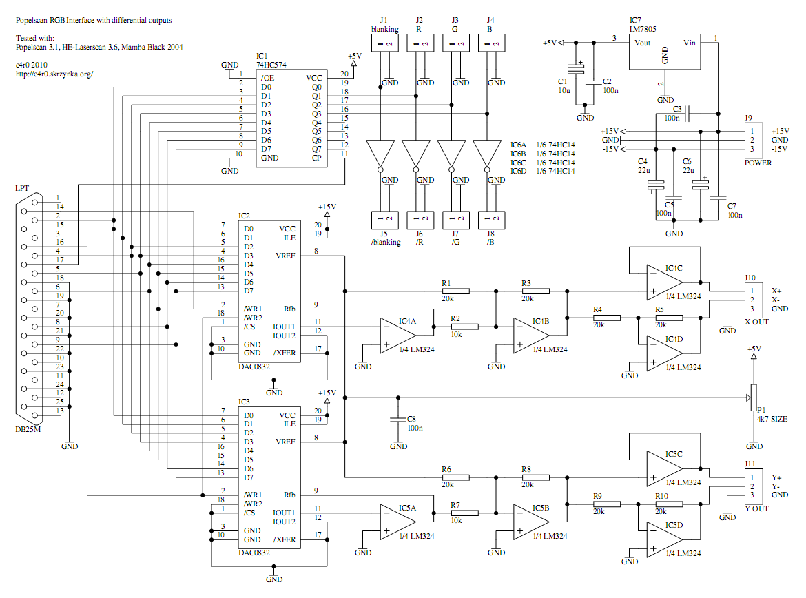

(#) szlaci001 válasza p.attila hozzászólására (») Ápr 23, 2011 /
Közben megkerestem neked, ez a működő dac terve, amit szebence kolega épített! Bővebben: Link
(#) Szebence válasza szlaci001 hozzászólására (») Ápr 23, 2011 /
Közben én is olvasgatom a hozzászólásokat, mindjárt megnézem, hogy a jó nyák van-e fent, mert feltöltöttem mind a két nyákot, a rosszat is (először helyesnek vélt) utána rájöttünk, hogy az nem jó és a későbbiekben feltöltöttem a végleges, működő nyáktervet is és a hibásat töröltettem.
kb 4-5 helyen kellett drótozni a legelső verzióban és vezetősávokat is meg kellett szakítani.
Megnéztem, amit p.attila csatolt... Sajnos el kell, hogy keserítselek Ez nem jó verzió. Valószínű akkor mentetted le, amikor még fent volt. Utána töröltettem is és egy újabb hozzászólásba (Bővebben: Link) felraktam a jó nyáktervet.
(#) szlaci001 válasza Szebence hozzászólására (») Ápr 23, 2011 /
Szia! Akkor megnyugodtam, ha már te is megerősítettél benne, hogy nem beszélek félre, és sajnos tényleg a nem jót építette meg.
(#) Szebence válasza p.attila hozzászólására (») Ápr 23, 2011 /
Amit te csináltál meg, az még a régi, hibás verziójú dac volt. Először én is megépítettem azt, utána átalakítottam, hogy az is működjön. Itt van 2 kép az átalakított verzióról, hogy mit hova kell kötni, illetve figyelni kell, mert vezetősávok is vannak vágva.

(#) epyn hozzászólása Ápr 23, 2011 /
Jó lenne már egy teljesen működőképes nyákot feltenni,ami minden szempontból jó,legyen akár egyszinű kimenetes,szimmetrikus vagy nem szimmetrikus kimenetű,vagy RGB képes.
A többit pedig tényleg töröltetni,mert az újonan csatlakozott,vagy most nekikezdő kollegák csak összezavarodnak a sok rajz,nyák és hozzászólásokban.
Meglepett, engem is, hisz akkor beszéltük, hogy törölteted. De emberek vagyunk, és csak az hibázik aki dolgozik Mi is ők is. Az a lényeg, hogy most már kiküszöbölve. Nincs, és nem kell rajta rágódni!
(#) szlaci001 válasza epyn hozzászólására (») Ápr 23, 2011 /
Csatlakozom!! Át kellene néznünk közösen, és töröltetni ami nem jó. Nem kis meló, de megoldható.
(#) epyn válasza szlaci001 hozzászólására (») Ápr 23, 2011 /
Részemről a c4r0 nyákot,kapcsolási rajzot preferálom,ez "mindenes" rajz.
Ami még hiányzik róla,egy esetleges külső táp fogadása és az OPA táp előállitása.
Sajnos,ami negativum,hogy az NLS programmal rosszul,vagy nem teljesen működik együtt,ami abban nyilvánul meg legfőképp,hogy a kék kimentet nehéz beállitani.Ez az én tapasztalatom.
Ezeket valahogy megoldva és az smd ic-ket áttervezve "lábasra" egy jó nyák és DAC egység lehetne.

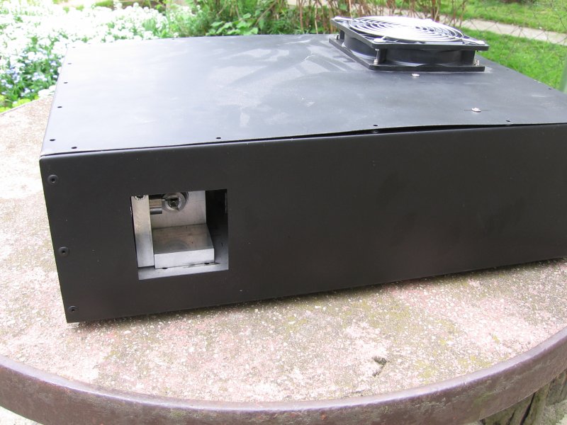

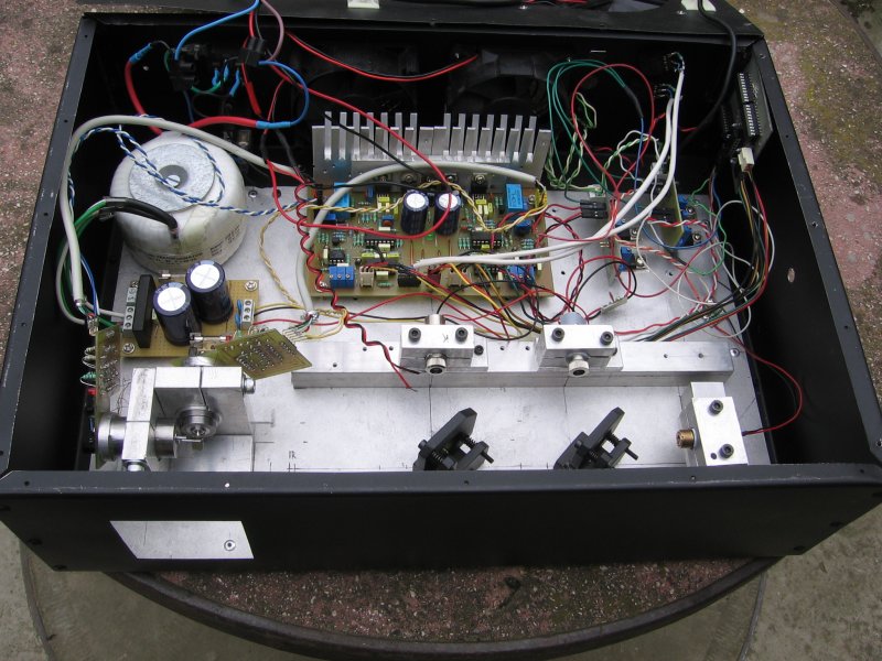

(#) Noo hozzászólása Ápr 24, 2011 /
Pár kép a dobozolásról. Néhány kábel még cserére szorul. Meg el kell rendezgetni őket hogy szépen nézzen ki.
(#) Szebence válasza Noo hozzászólására (») Ápr 24, 2011 /
Jó lesz nagyon! Bár csak én is itt tartanék már...
