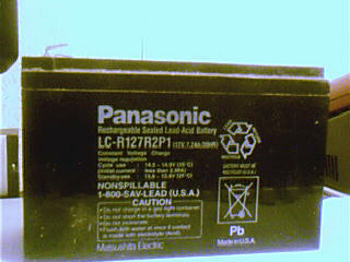

ki tudna felvilágositani a képen látható akkumlátor milyen tipus és hogyan lehet tölteni? ha nem látszana a paraméter LC-R127R2P1 12 V 7.2 A Kérem aki tud segítsen. tisztelettel dava
Ez szerintem egy "zárt ólom-savas akku" =zselés akku, ha rákeresel, emlékeim szerint talán itt a kapcsolások között is van zselés akku töltő, mivel ez 7,2V-os, ennek megfelelő feszültségű töltő kell hozzá
Szia, max. 2,8A-rel töltheted, a töltési végfeszültség pedig 13,6-13,8V között kell, hogy legyen. Én 1A-nál nagyobb árammal nem tölteném...

Ja tényleg most látom 7,2Ah, csak a h lemaradt én meg figyelmetlen voltam szóval ez egy sima 12V-os zselés ólomakku, a kérdező remélem akkor megtalálta már a megfelelő kapcsolást hozzá így! Talán vicsys oldalán láttam ilyesmiket, és mintha az ő valamelyik kapcsolása lenne itt is fenn... de ez nem tuti!
