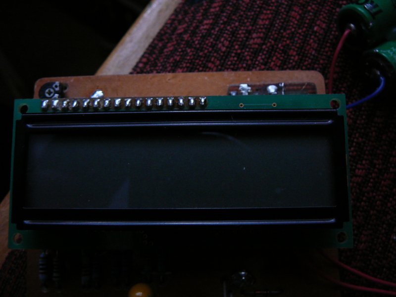

Megépítettem a műszert. A gondom az hogy az r11 ellenállás melegszik elég rendesen. Ezt az lcd-t tettem bele. Másik gond a pic megírása.megépítettem a watt féle ttl-es égetőt amire kapásból fordítva kötöttem a 12 és az 5v-ot igy az ic meg is halt. Kicseréltem de igy sem akarta felprogramozni. Ekkor észrevettem hogy van egy zárlat a műszer panelon. A pic 1-es és 10es lába ért össze egy hibás forrasztás miatt és így próbáltam programozni. Meghalhatott esetleg? A program látja de hibásan írja meg.
Mérd meg a háttérvilágítás áramfelvételét és számolj. A 39 ohm 0,6W elég kell hogy legyen.
Még egyszer: A kapcsolások megépítése után, de az aktív elemek, főleg a soklábú, drága elemek (kontrollerek, LCD stb.) beépítése, beültetése előtt célszerő az áramkört megmégni: - A tápfeszültség az előírásoknak megfelel, azokon a lábakon jelenik csak meg, ahol a terv szerint meg kell jelenjen, de azokon valóban mérhető. - A föld vezetékek is csak az előírt helyekre csatlakozik, de minden helyre eljut. - A további kivezetéseken nem lehet a tápnál magasabb és a földnél alacsonyabb feszültség. - A kontroller bemeneti jelein próbáljunk meg jelváltást előidézni ideiglenes tápra / földre húzással. A jel forrásánál végezzük, ellenőrizzük le, hogy a változás csak arra a bemenetre hat, amire kell hatnia. - A kontroller kimeneti jeleit egy alkalmasan választott (470 ohm - 2k) ellenállással húzzuk tápra, ellenőrizzük, hogy a kivezetés feszültsége megközelíti a tápfeszültség értékét. - A konrtoller kimeneti jeleit egy alkalmasan választott (470 ohm - 2k) ellenállással húzzuk földre, ellenőrizzük, hogy a kivezetés feszültsége megközelíti a 0V -ot. -A nagyobb áramot igénylő kimeneteknél válasszunk kisebb ellenállást (pl. relé vezérlő kimenet). Ha már látjuk, hogy a jel jó helyre megy, de a szint nem tud kialakulni, a direkt tápra / földre húzást is kipróbálhatjuk. - A kimenetek egyesével történő vezérlésének hatását is mérjük meg. Pl. visszajelzés, stb. - ICSP lehetőségnél ellenőrizzük le, hogy a (pic esetén a MCLR / Vpp jelen megjelenő magasabb feszültség nem jut más pontokra. Ha ezeket rendben találjuk vagy kijavítottuk és újra ellenőrzéskor rendben találtuk, a (nehezen beszerzett, előre felprogramozott) kontrollerünk is jól fogja érezni magát az áramkörben, (és a pénztárcánk is vastagabb marad).
Ha a program felismeri a csatlakoztatott PIC-et, akkor már csak beállítási problémák lehetnek, az égetős topikban leírtam nekem hogy lett jó. Arra is figyelni kell ha a Vpp-t nem a program kapcsolja hanem te kézzel.

Utánna olvastam amit írtál az égető témában. Az lpt portot átállítottam ecp-re mert spp-n volt és a Watt féle v1.30 program simán megírta hiba nélkül az épített watt féle égetővel. Köszönöm a segítséget ez volt az első pic amit égettem. Még egy fontos dolog amit ezelőtt is írtam hogy a 39ohm nagyon melegszik. Ezt lehet esetleg növelni?
Nyugodtan növelheted! 100-200 ohmig a DC táp feszültségének függvényében.
