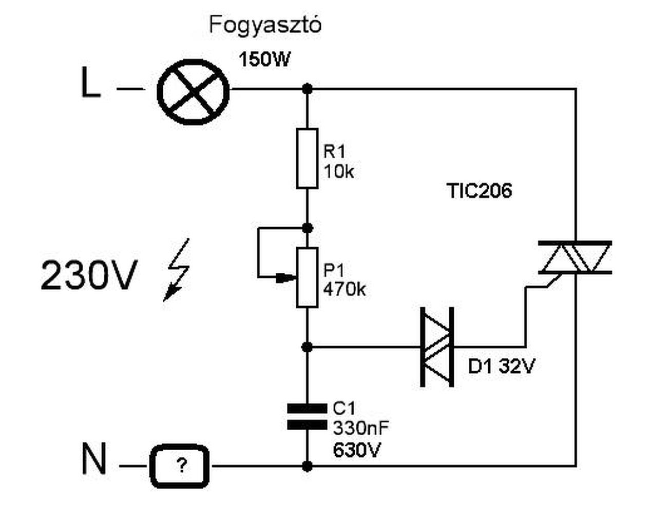

Sziasztok! Ezzel a kapcsolással villogtatni nem lehet az égőt ha az R1 vagy C1 értékét növelem? Mit kellene tennem,hogy ezt is tudja?
Ezzel legfeljebb csak egy félperiódus (10 ms) idejére lehet felvillantani az izzót leghosszabban, ha beteszel egy 1N4007 diódát az ellenállásokkal sorba és az ellenállásokat sok-sok megohmra növeled, hogy meggátold az egy periódusidő alatti C1-feltöltődést a diac gyújtófeszültségére. Többet így nem lehet kihozni belőle, ha ennyire egyszerű megoldásra gondoltál. Az a 10 ms égésidő is csak ritkán fog összejönni, mert nem mindig fog beletalálni a diac gyújtása a félperiódus kezdetébe.

![]() Azt szeretném elérni,hogy egy futófény vezérléssel kombinált vényerő szabályozóm legyen.Jó lenne úgy villogtatni az égőket,hogy közben beállítható legyen az égők ereje külön is. ![]()

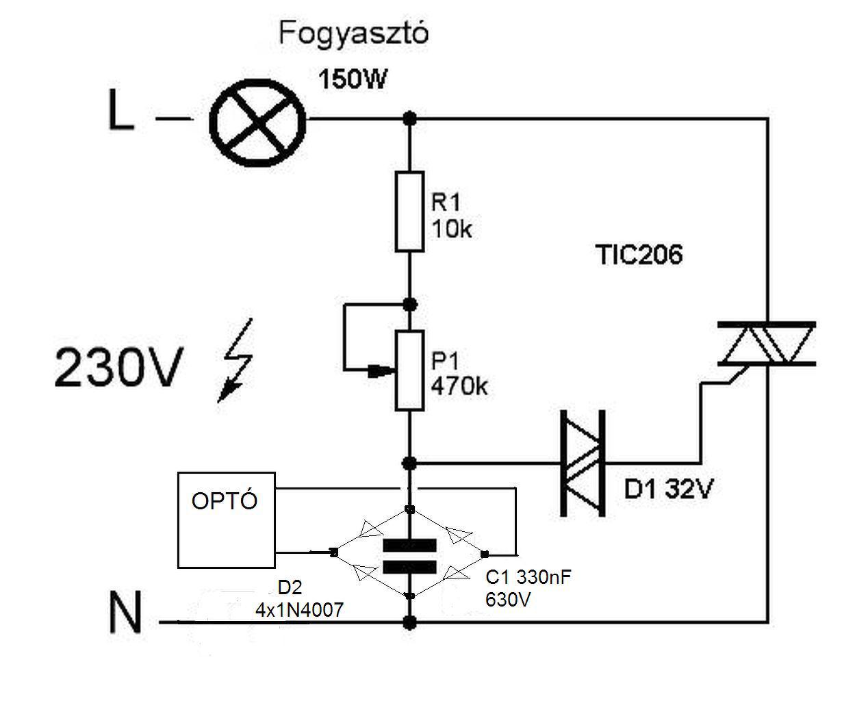

Hello! Az még elképzelhető, hogy megtartod ezt a kapcsolást, a 330nF-ra egy egyenirányító hidat teszel és annak DC kimenetére egy optocsatoló tranzisztorát. Ha az opto be van kapcsolva, akkor az söntöli a 330nF-ot, és nem tud gyújtani a diac-triac. Tehát annyi az egész, hogy fordítva fog működni. Ha az opto Led világít, akkor lesz a lámpa sötét. A mikor meg nem világít a Led, a lámpa a beállított fényerővel világít. A futófénnyel az opto Led-et vezéreled.
Relével is meg lehet oldani, de nem lenen hosszú életű a relé. A hozzászólás módosítva: Márc 25, 2015
Szia!Erre gondolsz?
Vagy ez a jó megoldás?
Nyilván az első.. "330nF-ra" nem azt írtam, hogy sorba.. Az optónak célszerű nagyobb CTR értékűt választani, vagy is amiben darlington van. De a puding próbája az evés..

Az opto tranyóval lehet hogy sorba kell tenni egy pár száz ohm-os ellenállást, nehogy a 330nF "beakasszon" neki. De ez CTR kérdés is.

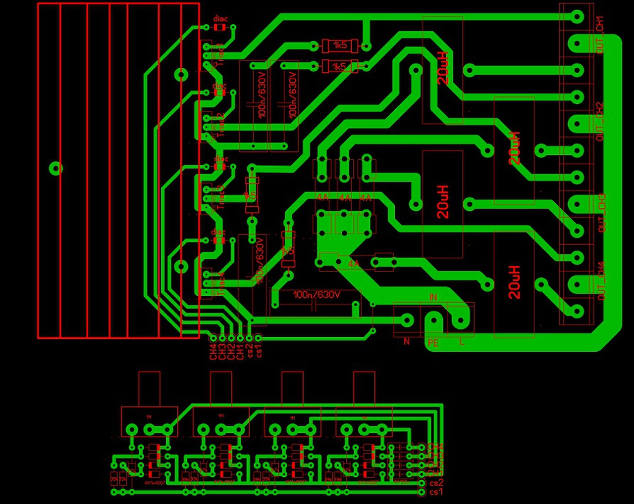

Néhány észrevétel: Jó lenne, ha a hálózati feszültségen lévő pontok között 5mm-es kúszó utat tartanál. Bár elvileg elég a 2 raszteres sorkapocs, de ha megteheted inkább használj 3 rasztereset. Elég nagy áramok fognak folyni, nem kellene a nagy áramú részeket olyan hosszan vezetni. Jobbról barra haladva; az jó lehet, hogy ott vannak a nagy áramú sorkapocsok. Legyenek a közelükben az RC tagok, a tiakkok a hűtővel. A panel bal szélére a vezérlő elektronikát és a a potméterek sorkapcsait. A C1, diak, triak gate kört a lehetőségekhez képest minél kisebb hurokkal, a minél nagyobb di/dt kedvéért
