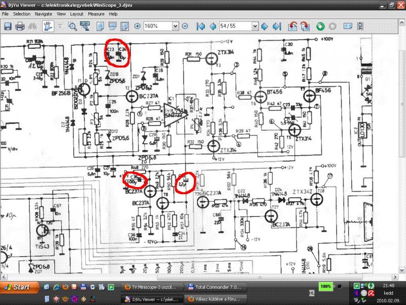

(#) Syn7h37ic hozzászólása Feb 9, 2010 /
Sziasztok. Nekem is van egy miniszkópom, és érdekes hibája van.
Sajnos frekvenciafüggő a kijelzése, minél kisebb a freki, annál kevésbé tér ki az Y tengelyen a sugár. Kb. 4-5kHz-től felfelé kezd el dolgozni rendesen.
Hol keressem a hibát? eléggé fontos lenne az alacsony frekis mérés is, de így nem lehet vele dolgozni.
(#) Solac válasza Syn7h37ic hozzászólására (») Feb 9, 2010 /
Kiszáradt elkó az Y-erősítőben!
Nagy valószínűséggel ez okozza a hibát.
Üdv:Laci.
(#) Syn7h37ic válasza Solac hozzászólására (») Feb 9, 2010 /
A bekarikázott kondikat nézzem meg?
Mást nem találtam a rajzon, a többi nF nagyságú

(#) Syn7h37ic válasza Syn7h37ic hozzászólására (») Feb 10, 2010 /
Úgy tűnik, hogy a bemeneti fokozat rossz, az osztó panelen.
A 733-as lábaira rámászva, teljesen jó a frekimenet, és az amplitúdó.
A BF256, és a BC237 által megvalósított erősítő/képpont toló résznél van a hiba.
Lehet, hogy a C25-ös 100nF kondi lehet rossz?
Vagy simán kinyiffant a BF tranyó...

(#) asd123 válasza Syn7h37ic hozzászólására (») Feb 10, 2010 /
Szia !
R21 nem szakadt-e jó-e a forrasztás a környékén, D3 jó-e. A C25 csak a szinteltoló feszt szűri, ha az kapac szegény max hullámos a vonal.
Ha R21 nem jó ill forrasztási hiba van a 120 pF már az alacsony frekit eléggé vágja.
(#) Syn7h37ic válasza asd123 hozzászólására (») Feb 10, 2010 /
A D3 2.2 voltos zenert helyettesíthetem 4 db sima 4148-al?
Az R21 ha szakadt lenne, az erős lenne, 5 wattos. de rámértem, az jó.
(#) kadarist válasza Syn7h37ic hozzászólására (») Feb 10, 2010 / 1
Építs be egy piros LED-et abba a pozícióba. Tökéletes kisvoltos "zener".
(#) Syn7h37ic válasza kadarist hozzászólására (») Feb 10, 2010 /
ok. megpróbálom...
Bevált köszi szépen. Ez volt a gond
