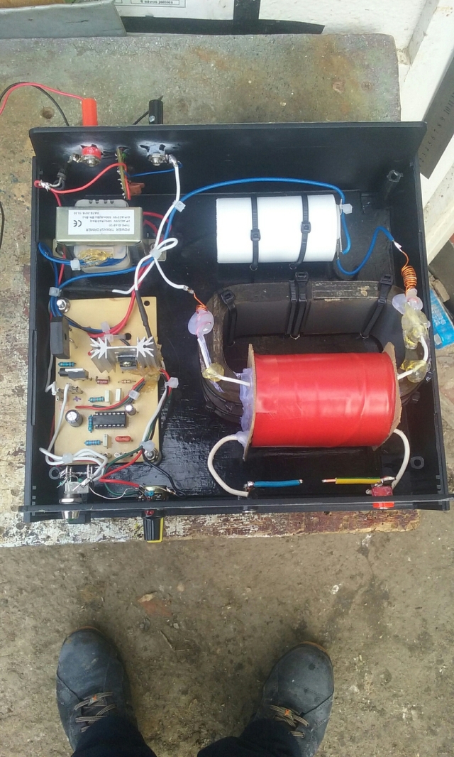

(#) deak francis válasza deak francis hozzászólására (») Feb 11, 2018 /
Ez a pásztor.

(#) deak francis válasza erdgab hozzászólására (») Feb 11, 2018 /
Ugyan arra a karámra tettem egy autógy.bobinával elkészített pásztort,mondhatom hogy "elvesztődőtt "rajta. A kiskutya vidáman sétált a derótok között....megse hess!
Ez a "brutális" egy méhek védelmére rendelték ,gondolom hogy meg fog felelni.

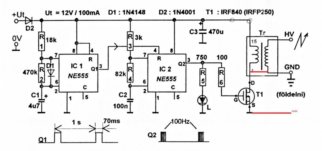

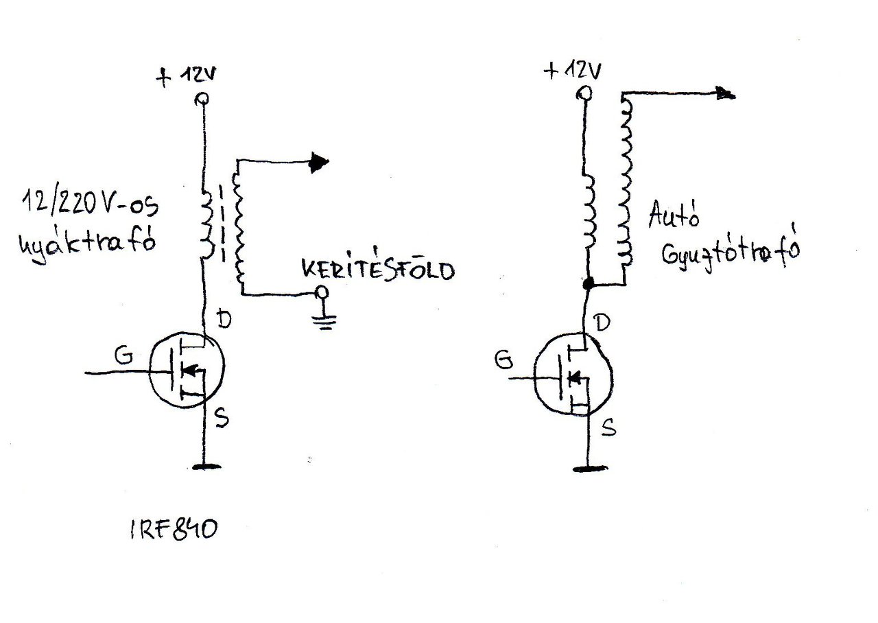

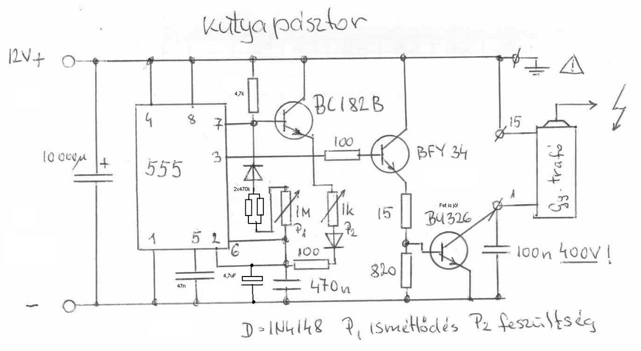

Helló! Van egy kis teljesítményű gyári villanypásztorom, melyben egy egyszerű nyáktranszformátor (12V/220v, 1,8VA) van a kimeneten. Ez a trafó már kétszer tönkrement 2-3 napi működés után. Valószínűleg azért, mert csak 10m-es kerítésem van és belül áthúz. Most beszereztem egy régi orosz autóstrafót, hátha ez jobban bírja. A kérdésem talán nagyon primitív, de nem tudom: Mi legyen a kerítés földelése? A teljesítményfet Drain, vagy Source pontja?
(#) erdgab válasza csumpilla hozzászólására (») Feb 12, 2018 /
Az S,ami egyébként a készülék test pontja.
(#) tibibalogh520 válasza csumpilla hozzászólására (») Feb 12, 2018 / 1
A Drain legyen földelve.
Ha a "S"-t földeled, a fet át üt a nagyfesztől.

(#) erdgab válasza tibibalogh520 hozzászólására (») Feb 13, 2018 /
Dehogy üt át.
(#) tibibalogh520 válasza erdgab hozzászólására (») Feb 13, 2018 /
Lehet, hogy kibírja, de ha megfigyeled, a "kutyapásztor" rajzon sem a negatív ág van földelve, hanem a pozitív, amelyik közvetlen kapcsolatban van a trafóval. Még egy felkiáltó jel is van ott a rajzon egy háromszögben! Gondolom, nem véletlen?!
Szerintem semmi esetre sem célszerű a fet-re bízni, hogy rajta keresztül záródjon a nagyfesz kör.
Már pedig ha Te az "S"-ra (GND) kötöd a pásztor üzemi földelését, akkor a nagyfesz a fet-en keresztül záródik.
Én ezért javasoltam, hogy a Drain-ra kösse.

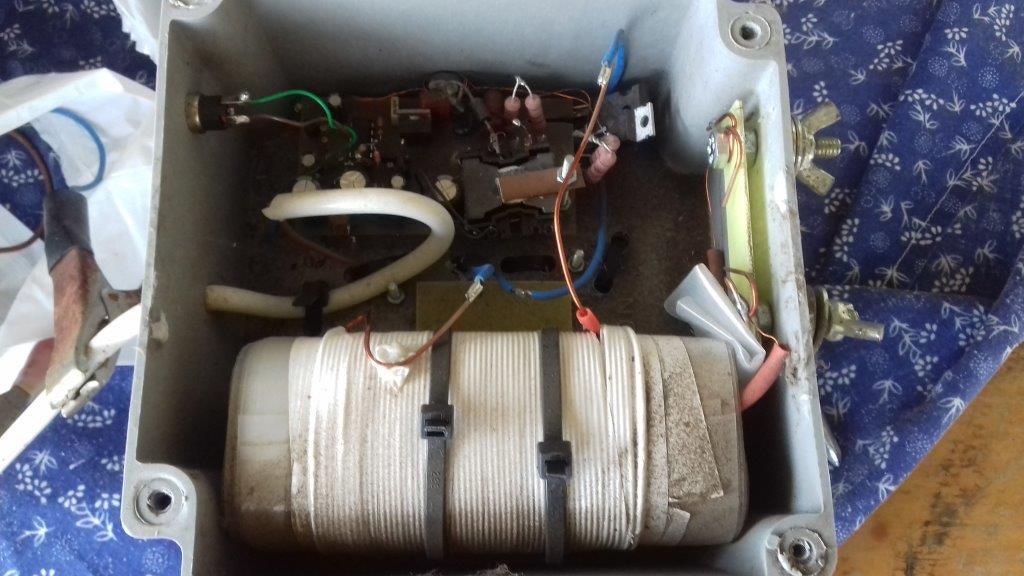

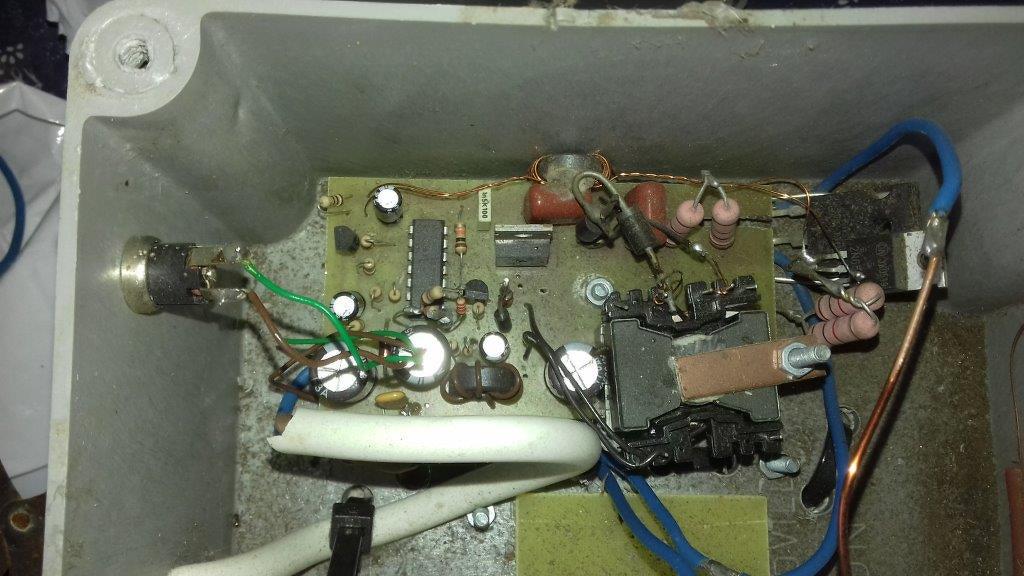

(#) Remci hozzászólása Feb 22, 2018 /
Találkozott már valaki ezzel a fajta villanypásztorral? Hoztak hozzám kettőt is javítani. A lelke egy 556, saját tekerésű inverter trafóval és nagyfesz trafóval. Esetleg nincs valakinek rajza hozzá? Ha másképp nem megy, akkor vissza rajzolom, csak kicsit kusza a sok légszerelt alkatrész miatt.
(#) Swedhart válasza Remci hozzászólására (») Feb 23, 2018 /
Szia van nálam is javításon de szét van égve,nagyon durva hibák vannak benne.
(#) Remci válasza Swedhart hozzászólására (») Feb 23, 2018 /
Azon gondolkodtam hogy hagyom a panelt a fenébe, kipróbálom az itt fent lévő panellel hogy mit produkál.
Igen a panel kuka és szerintem a trafót is cseréld le ez tapasztalat .
Ez a maszek trafó rövid életű dolog.
