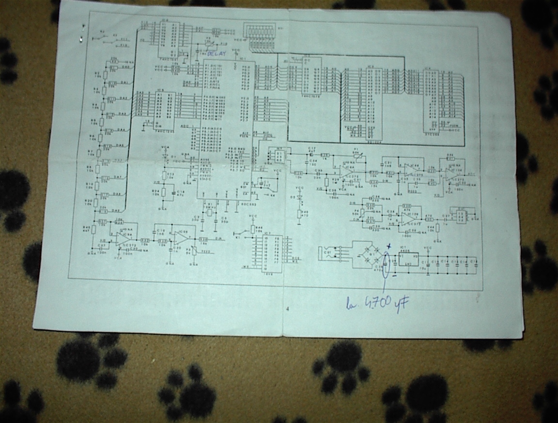

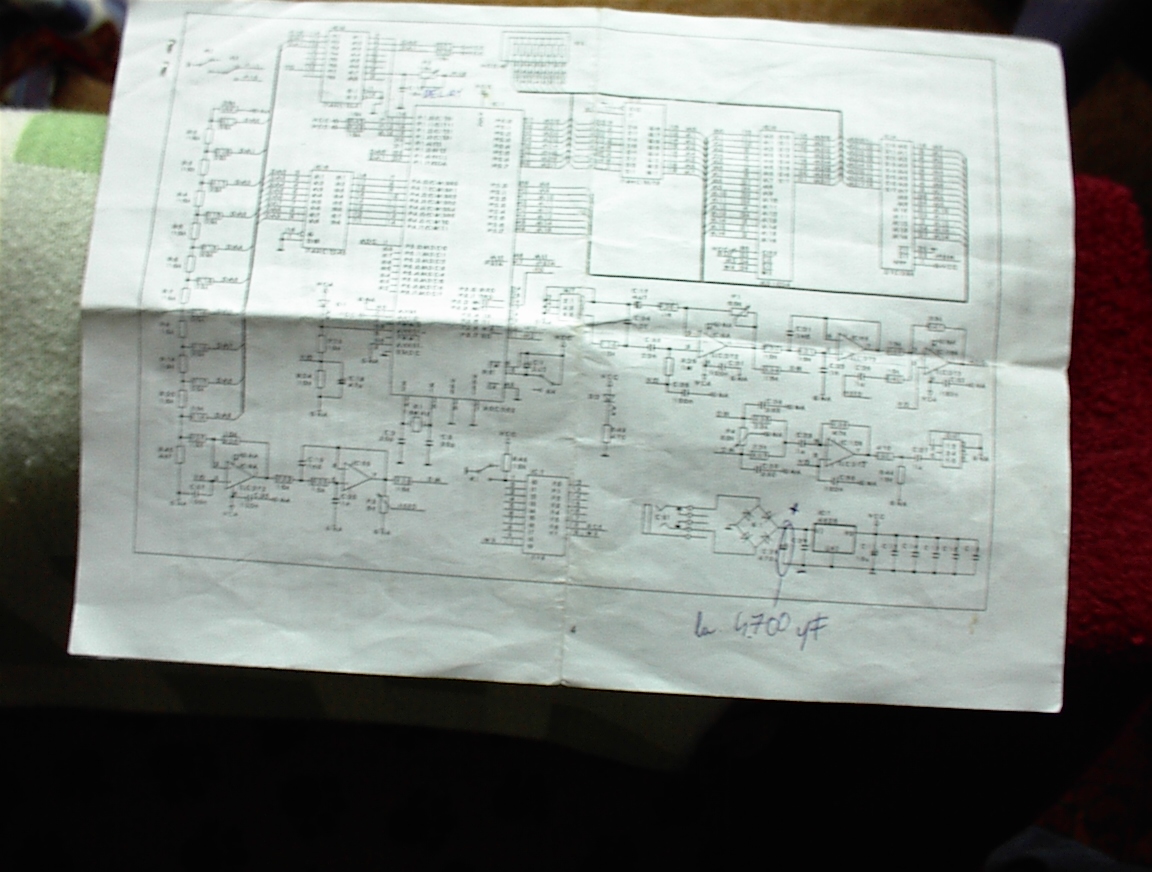

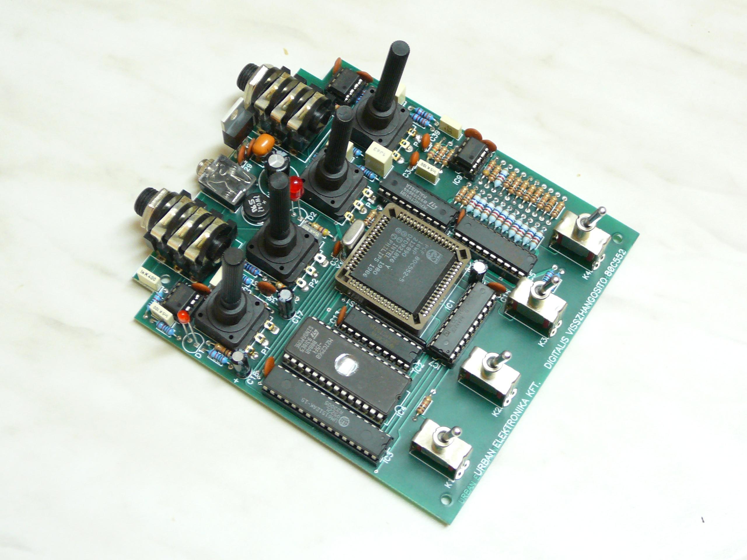

Van nekem egy digitális visszhangosítóm Urbán elektronika féle és nagyon zajos.
Ráadom a tápot ( a keverőbe van beépítve! ) Mindent potit lehúzok hangos búgás.
Normál előerősítésnél méghangosabb búgás.
Visszhangosításnál nagyon hangos és erős sercegés és búgás és még minden zaj amit el tudtok képzelni.
Azt tudom hogy vmi. eprom vagy mi meg egy asszem 80c552-es proci van benne.
( kész IC temető az egész )
Tudtok ebbe segíteni? A rajzát majd beszkenneltetem vkivel.
Köszi minden segítséget: Müszi

(#) Müszi válasza Müszi hozzászólására (») Dec 16, 2006 /
Itt a rajz is

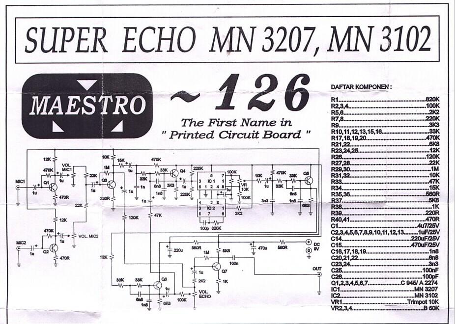

(#) Scott hozzászólása Márc 18, 2007 /
Szevasztok véleményeteket szeretném kérni !! Abba hogy van nekem 2db MN3101 és MN3007-es icém és elvileg ebből egy kisseb echót lehet építeni ! Nekem van egy rajzom csak más tipusúak rajta az icék szerintetek ezekel lehet helyetesíteni ?

(#) gabo007 válasza JimBeam hozzászólására (») Feb 21, 2008 /
Hali mindenkinek!
Csak azt szeretném veletek megosztani, hogy 4 fajta áramkört készítettem el de ebből csak egy használható ami jó is valamire.
Az urbán elektronikába meg lehet venni egységcsomagba nyákkal eggyütt 7900Ft,-
Ez elég jó már igen megközelíti a gyári cucokat és ráadásul paraméterezhető.
Nekem kettő van mert élő zenével foglalkozom és kelett.Az egyiket eladnám mert nem sokáig volt rá szügségem tehát ha valakit érdekel 5000Ft,- ért megkapja itt a kép róla.
