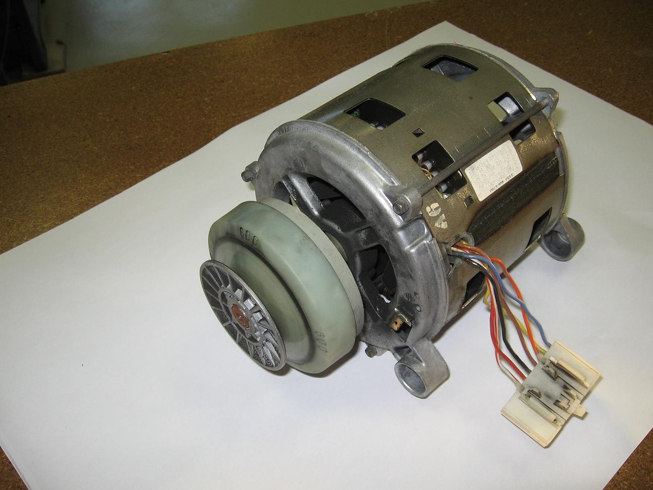

(#) Pogpetike hozzászólása Júl 30, 2007 /
Nekem egy Zanussi FL622C -vel akadt egy kis problémám.
Mosás közben megállt a motor, vizet leszivattyúztam és a ruhák eltávolitása után probáltam a gépet.
A dob abszolut nem forog se mosási ciklusban sem centrifugában. A programkapcsoló megy, a szivattyú is müködik ellenöriztem a szintkapcsolot hogy nincs e dugulás az is negativ .Feltételezésem hogy a motor adta meg magát. Ha valaki tud egy bekötési rajzot a motorhoz hogy kitudjam mérni akkor hálás lennék.
A motor tipusa olasz Sole.
Üdv Pogpetike
(#) zoz11 válasza Pogpetike hozzászólására (») Júl 30, 2007 /
Univerzális(szénkefés) motor van rajta?
(#) Pogpetike válasza zoz11 hozzászólására (») Júl 30, 2007 /
Nem, véleményem szerint aszinkron motor .
Hét kivezetése van.
Üdv Pogpetike
Ilyesmi kinézete van?
Hát nem, sajna. Ez még henger formájú állórészes.
De holnap küldök egy fotot is . Előre is köszi a segítséget.
Üdv Pogpetike

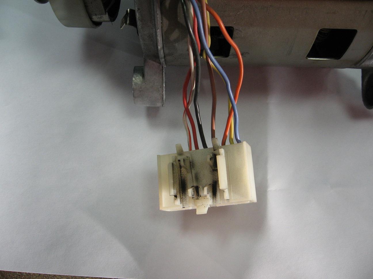

(#) Pogpetike válasza Pogpetike hozzászólására (») Júl 31, 2007 /
Szia ZOZ11
Sikerült lefotóznom a motort . Itt küldöm
Üdv Pogpetike

(#) zoz11 válasza Pogpetike hozzászólására (») Júl 31, 2007 /
Először is mérd meg hogy kap-e feszültséget a motor. Azt nem tudom hogy melyik szál melyik mert konkrétan nem ismerem ezt a motort, tekerd a programkapcsolót centrifugához ott meg tudod mérni hogy egyáltalán van e ott feszültség, ha van akkor az motor hiba. Meg nézd meg a kondiját is hogy nincs e eldurranva, meg esetleg mérd meg, mondjuk ha az lenne rossz akkor búgna a motor. Ha mind ez ok akkor a motort kell kimérni az már nehezebb ügy, de ezeknél a motoroknál elszokott durranni a tekercs fejbe a bimetál, ezt egyszerűen ki kell belőle kötni aztán utána lehet próbálkozni.
(#) Pogpetike válasza zoz11 hozzászólására (») Aug 5, 2007 /
Szia Zoly15
Na meg oldodott a zannussi mosógép motorhibája, volt itthon egy 16mikro kondim azzal probáltam a motort és szépen duruzsol valoszinű hogy a kondi viccelt meg .Köszi az ötleteket, ha bármiben tudok segiteni csak irj .
