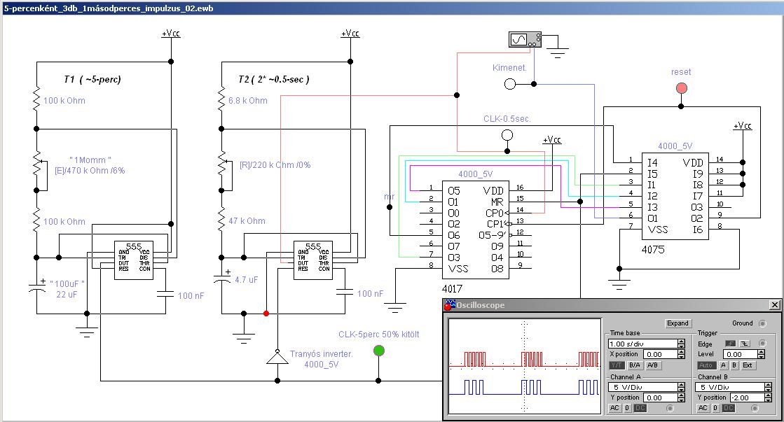

Én erre a megoládra jutottam... (lásd mellék)
Persze még nincs teljesen kidolgozva, de ez már (szerintem) egy használható kapcsolás. ![]()

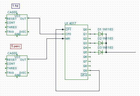

Úgy gondolom ha a 4017 kimeneteit össze diódázod (ez a kimenet) és az amelyikkel egyébként az órajelet engedélyezed eleve az eng lábra kötöd az utolsó ic elhagyható.
Arra a vezetékszakaszra gondolsz, amit az oszcilloszkóp kitakatr!? Ha megtévesztő akkor javítom.
![]() A diódás részben tudom, hogy igazad van! DE Más célra van fenntartva a 4075-ös megmaradt kapuja, s ezért nem diódáztam... Amúgy 5db diódával valóban kiváltható a funkció! ![]() A kapcsolás müködne az inverter nélkül is! (A T2 folyamatosam mülödik.) De ekkor az első inpulzus pontos időzíténe nem garantált. S ezért lett vezérelhető oszcillátor kialakítva... ( Viszont igy egy kicsit szélesebb lehet az első jel. De közel egyforma!!! ) ![]()
Én valami hasonló módon gondoltam.
REset utáni 9. órajellel a 4017 leállítja saját magát Q9 clken-en van amikor ez magasra vált több orajel nem jut be a következő resetig (ez a kimenet magasan marad) (szerintem) a reset megszűnése után viszont a következő biztosan teljes ciklussal kezdi ismét az inpulzus leadást( gondolom én).
Az EWB-s szimuláció egy kicsit kikészült tőle. :bummafejbe:
De úgynéz ki, hogy megspóroltál két diódát ![]() ![]() [off] + egy kicsit elkötöttem az áramköröd első szimulációját ![]() ![]()

Már itt is vagyok

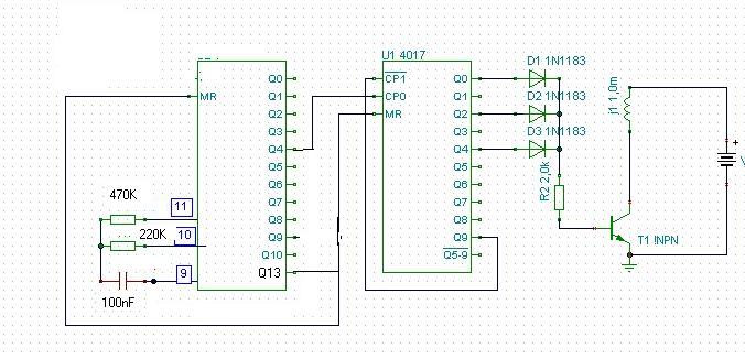

![]() Szóval megépítettem a proba által kreált kapcsolást, de nem működik sajnos. Viszont most néztem, h az ellenállás és a kondi értékek változtak. Próbáltam megfejteni, h most akkor mi micsoda,de hirtelen nem sikerült. Leírnád kérlek, h mit mire cseréljek ki, h működjön? Sajnos nemigazán értettem a hsz-t ![]()
A kondi 4.7mF ,a 10 lábra 100k ,a 11 lábra 220k
értékekkel szerintem működik. Vagy ha nem akarsz elkót akkor így.Ha véletlen az 5perc a duplája /fele mint amit szerettél volna a kimenetet egyel arréb rakod. Az időt a 10 lábra csatlakozó ellenállással vagy a kondival tudod befolyásolni.
Szóval úgy néz ki, h működik a kapcsolás, azonban van még egy kis bibi. Az a gond, h csak 2-őt kapcsol vmiért. Legalább is a rákötött relé, csak 2-szer húz. Egyelőre többet nem foglalkoztam vele, de gondoltam szólok, h hol tart a dolog. Esetleg vmi egyszerű megoldás kapásból?
Elrontottam az elsőt diódát a Q1 re 2. a Q3 a harmadik meg Q5.
Lehet az a baj hogy a kimeneti jelfogó alapban húz(sőt szinte biztos)
