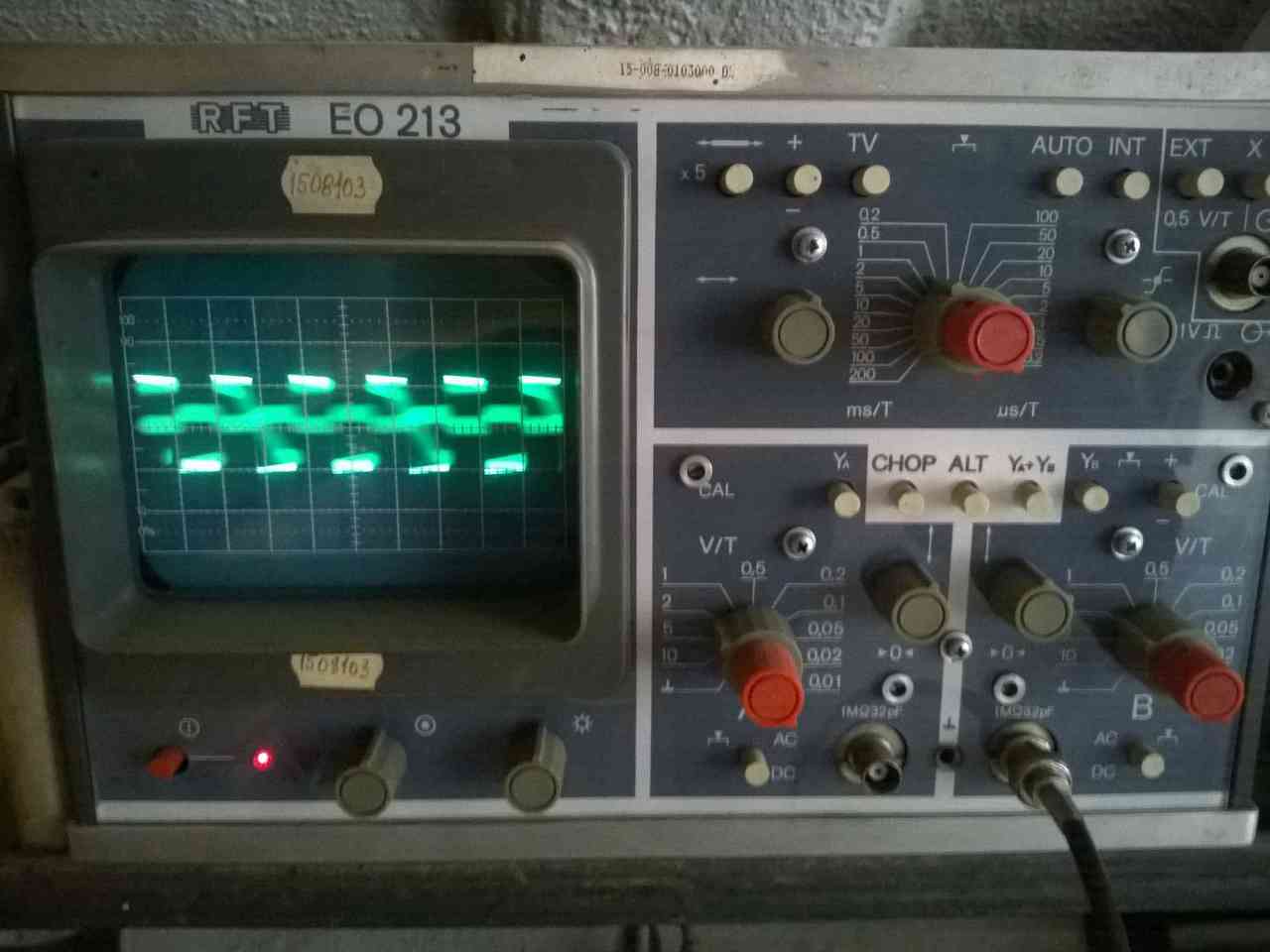

Van egy RFT EO-213 típusú szkópom, viszont lenne vele egy kis baj. A mellékelt képeken látható, hogy a mért jel mellett megjelennek halvány, futkosó árnyak is. A képeken egy 3kHz-es négyszögjelet mértem vele. Az amplitudó mérése nagyjából stimmel, de azt majd pontosítom.Ha valakinek van bármilyen ötlete a javításra, szívesen venném.

(#) pucuka válasza Erick hozzászólására (») Ápr 19, 2015 /
Visszafutás kioltással van némi gond. Javítható is, de ha nem használod teljes fényerőn, (amúgy sem ildomos) nem, vagy alig fog látszani.
(#) Erick válasza pucuka hozzászólására (») Ápr 19, 2015 /
Most sem volt teljes fényerőn, nem szoktam azon használni, de elég zavaró... Mit lehet vele csinálni, illetve van valami tanács kimondottan ehhez a szkóphoz, a megbízhatóság növelésére, beállításra?
(#) mateatek válasza Erick hozzászólására (») Ápr 21, 2015 /
Nem írtad le, hogy mindkét csatornánál ugyanezt a jelenséget csinálja? Illetve ha egyszerre mindkét csatornára rákötöd a mérőjelet, akkor hogyan viselkedik.
Ezekből talán kikövetkeztethető, hogy a hiba hol keletkezik. Elektronkapcsoló előtt, vagy után, stb. Nem gondolnám, hogy a sugár visszafutásának a hibája, mert a szellemkép is ugyanolyan gyors, mint a jó jel, és szinkronban is van vele.

(#) Ge Lee válasza Erick hozzászólására (») Ápr 21, 2015 /
Biztos hogy nem visszafutás kioltás hiba, mert az nem így néz ki. Nem tudom hogy ebben hogy van megoldva a nagyfesz, de ha nagyfrekis inverterrel mint általában a legtöbb szkópnál, akkor lehet annak a szűrtelensége, mert az elkója már csak dísznek van ott.

(#) kadarist válasza Erick hozzászólására (») Ápr 21, 2015 /
Szórd ki az elkókat a kivilágosító áramkör körül. Ha kiszárad a csatolókondi, akkor az elégtelen jelszint miatt állandóan működik a világosítás.
A KS cső alatt találod meg a transzvertert, egy bádogdobozban. 15 voltról jár. A nagyfesz -1620v és +1620v a testhez képest. Ekkora feszt kell elbírniuk a kondiknak. Vegyesen vannak benne elkók és fóliák is. Az elkók sorosan vannak kötve, hogy bírják a feszt. 2 darab.
(#) pucuka válasza mateatek hozzászólására (») Ápr 21, 2015 / 1
Ha a transzverternek baja lenne, az fényerő problémaként jelentkezne. Az meg láthatóan nincs. Ráadásul a transzverter frekvenciájának semmi köze a mért jelhez. Ez nem TV. Keresgéljen csak a visszafutás kioltó, vagy kivilágosító áramkörben, a visszafutás abszolút szinkronban van a megjelenített képpel.
(#) papus51 válasza Erick hozzászólására (») Ápr 21, 2015 /
Én is a visszafutás kioltásra szavazok.
Látszik az ernyőn a gyorsan visszafutó sugár által kirajzolt, széthúzott négyszög, azonos amplitúdóval
(#) mateatek válasza pucuka hozzászólására (») Ápr 21, 2015 /
Ha a kioltó erősítő lenne a hibás, akkor látni kellene a chopper-üzemmódban rajzolt négyszögjelek közötti fátylat, illetve a visszafutó jelnek is élesnek kellene lennie. Persze ez csak az én gondolatmenetem.
(#) nagym6 válasza Erick hozzászólására (») Ápr 21, 2015 /
Lassú eltérítésnél már látni, hogy a sugár normál "oda" szakaszában rajzol valami gerjedést, ha nem, akkor visszafutáskor rajzol, amit nem kellene látni a visszafutás kioltás miatt, mint többen is írták.
Bemenet GND-re kötve mit csinál, tehát jel nélkül.
Mint mateatek írja, nézd meg chopper üzemben a kioltás jó-e.
A kétsugarasító kapcsolónak sincs köze hozzá, és az sincs a bemenőjelle szinkronban, éilletve csak a függőleges eltérítésre van hatással, nem a vízszintesre. A kioltó áramkör, az eltérítő generátor visszafutása (a fűrészjel lefutása) alatt zárja a csövet. Azért látszik csak kevesebb periódus, mert a lefutás gyorsabb.
Ha a choppernél látszik a kapcsolás, át kell váltani Alt üzemmódra.

(#) pucuka válasza Erick hozzászólására (») Ápr 21, 2015 /
Reméltem, hogy a beszélgetésekből, leszűrtél, tanultál valamit. A visszafutás kioltó áramkört ellenőrizd. A visszafutás ideje alatt meg van-e a ks rácsán, a katódhoz képesti negatív feszültség. Legjobb lenne egy másik szkóppal.
(#) mateatek válasza pucuka hozzászólására (») Ápr 22, 2015 /
Az előző oldalon, a harmadik képnél GND-n van a bemenet. Itt, ha nem lenne kioltás, akkor is csak egy vonalnak kellene lennie. De nem csak az van. Én a negatív nagyfeszre szavaznék. Az miatt változhat a fókusz, és a katód feszültsége is változik. Ez a negatív nagyfesz változás kihathat a kioltásra is.
(#) pucuka válasza mateatek hozzászólására (») Ápr 22, 2015 /
Természetesen az alap dolog, hogy először a ks cső feszültségeit kell ellenőrizni.
De ha a kioltó áramkör rendesen működik, akkor csökkent, vagy akár nem létező negatív tápfesz esetén is lezárja a csövet, ill akkor pláne.
Lehet, hogy ennek az áramkörnek nincsenek rendben a tápfeszültségei, vagy a tranzisztor távozott. Nincs előttem a kapcs rajz, majd, ha a kérdés feltevője nyilatkozik, esetleg rajzos melléklettel, hogy hol, mit mért, lehet továbblépni.
