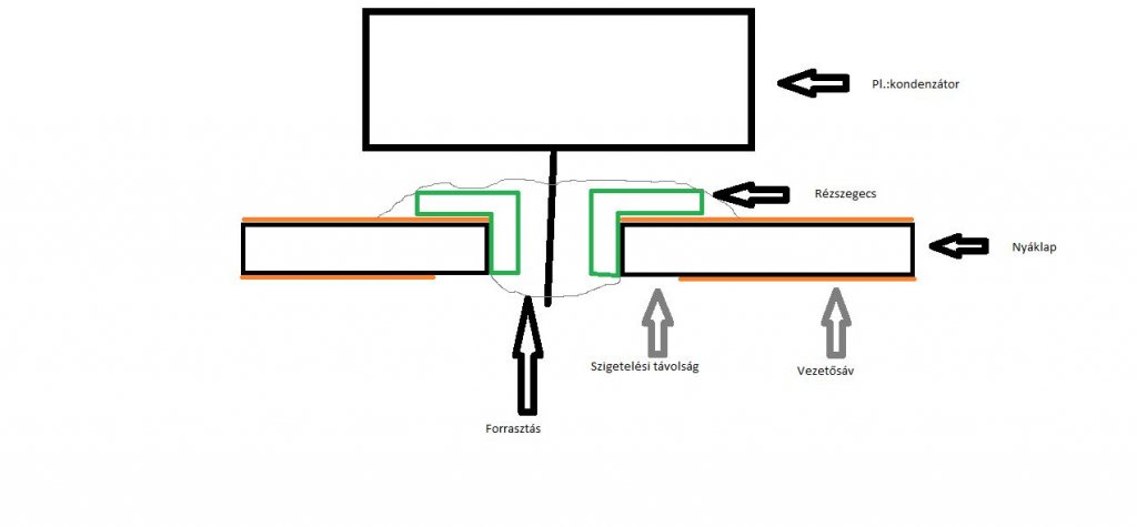

(#) Peter65 válasza rozsda hozzászólására (») Okt 6, 2011 /
Csőszegecs is kapható csavarboltokban, talán könnyebb vele dolgozni, és a szegecselés miatt (El kell verni az átlógó fejét. Pontosabban; zömítés után tompa hegyű pontozóval szétnyitni a szegecsvéget és végül elverni.) mechanikusan is viszonylag jól tart. Ha megszorulok. és nincs megfelelő méretű csőszegecs, én érvéghüvelyből szoktam csinálni (leszedem a műanyag szoknyát, és méretre vágom).
Villamos szempontból biztos ez a legkorrektebb megoldás, de valószínűleg a többi is megteszi. Ha csak emiatt kétoldalas, akkor nem biztos hogy érdemes.
(#) rozsda válasza Peter65 hozzászólására (») Okt 6, 2011 /
Csinálltam egy mórickát hogyan is képzelem.Igy próbáltam ki ma.
Vegyük a kondik negytiv lábát amik a nyák felső oldalán vannak huzalozva.Alul pedig a pozitiv huzalozás.A negativ lábat alulrol kell forrasztani ami felül megy tovább.Fentröl bedugom a szegecset amit a feje alatt tudok forrasztani a felső fóliához.Beldugom a szegecsbe a kondi lábát és alulrol megforrasztom a szegecs falvastagságán és a cin bele is folyik a szegecs közepébe.Alul a pozitiv fólián pedig a negativ láb alatt kihagyok egy szegecs átmárőnyit plussz szigetelési távolságot.Tehát mechanikailag a szegecs feje a felső fóliához van forrasztva,abban pedig az alkatrészláb.
Namost ehez rajzolgatom a kétoldalas nyákot.Ami alul (pozitiv) felül (negativ fólia) teleföldes lessz.Csak a furatok vannak kihagyva.A fázis kimenetet pedig alul is és felül is vezetném a nagyobb felület miatt.
Vélemény?

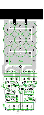

(#) rozsda hozzászólása Okt 7, 2011 /
Ősszedobtam egy elképzelést a szegecselt panelrol.
A felső képen kis piros pöttyeket raktam azokba a furatokba ahová szegecs menne.A fázis kimenet mindkét oldalt be van kötve a nagyobb felület miatt.A fetek gate lábát kihajlitanám előre mert igy nagyobb felülettel tudok dolgozni a tápbekötéseknél.
Van még benne hiba is és lehet még finomitani rajta.Ha pozitiv visszajelzéseket adtok akkor kétoldalasitom a meghajtó IC-k környékét is.
Vélemények?

(#) gulyi88 válasza rozsda hozzászólására (») Okt 7, 2011 /
Jól néz ki, kérdés miért csíkos?
Nem hiszem, hogy direkt csíkosra tervezted.
A felső oldali csőves lyukaknál nem kell semmi termopad vagy szigetelési távolság, csak egy 0,4m- es központlyuk a fúráshoz (az összes furatnál elég egy központlyukmaratás, jobban középre találsz a fúróval (kivéve ahol szigetelési távolság kell.)).
Kritikus a két oldal fedésbe hozása, de megoldható.
Én az egyik papírt 1cm-el szűkebbre vágtam mindkét oldalán, ablakon összepozícionáltam a lehető legjobban és a négy sarkán összeragasztottam szigszalaggal, utána bele csúsztattam a nyákot és ment a vasaló alá. Elég pontosan jöttek át a furatok.
(#) rozsda válasza gulyi88 hozzászólására (») Okt 7, 2011 /
Csikos?Nálam nem csikos.Azért remélem a lényeget kivetted belőle.
Ezt akkor pozitiv értékelésnek vettem.Mármint előrelépés az egyoldalas nyákhoz képest.(kevesebb induktivitás,zavar,ellenállás,stb...)
Akkor finomitgatok még rajta.
Kétoldalas nyákot még nem készitettem de első elképzelésnek érdemes volna előre kifúrni vagy két pozicionáló furatot a nyákon és a két oldali rajzolaton is amit előre rárajzolok.De majd utánnaolvasok praktikáknak a megfelelő topikban.

(#) Peter65 válasza rozsda hozzászólására (») Okt 8, 2011 /
Nem néztem át részletesen, de egy hibát találtam a rajzolatban. A felső fet source nincs összekötve a bemeneti védő zénerrel. Lehet hogy át kellene nézni, mielőtt maratod.
(#) rozsda válasza Peter65 hozzászólására (») Okt 8, 2011 /
Köszönöm hogy ennyire átnézted de van ott még más hiba is.Igazábol csak a nagyáramú rész geometriáját akartam szemléltetni.A finomitások és ellenörzések még odébb vannak.Maratni is csak akkor fogom ha összeszedtem minden alkatrészt.
