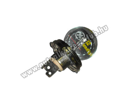

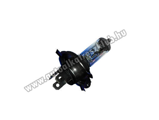

Kérdésem lenne, hogy egy olcsó (teszkó szint) H4-es jelölésű halogén izzót be lehet-e rakni régi kocsiba, szóval bármilyen meghajtó elektronika nélkül? Feltételezem igen, mert így elolvasva a témát, valamint az izzót megnézve a wolfram ott is benne van, csak halogén gáz tölti ki a burát. Megéri egyáltalán a régi hagyományos izzót ilyenre cserélni élettartam illetve fényerő szempontjából?

A H4 -es égőt csak olyan fényszóróba szabad belerakni, amin a H4 jelölés szerepel.
(#) punkkazy válasza llaci56 hozzászólására (») Márc 27, 2010 /
Szóval, az utóbbi két hozzászólás ellentmondásnak is tűnhet. llaci56 megmagyarázod mi a különbség egy H4 és egy nem H4-es foglalat között? Vagy az UV sugárzásra gondoltál?

(#) llaci56 válasza punkkazy hozzászólására (») Márc 28, 2010 /
Mellékeltem két képet. A beillesztő darabjuk (tányér és három körmű foglalat) sem azonos, ez is jól látszik a képen.
A halogen égők bevezetésekor ('70 -es évek) lehetett kapni (csak nyugaton és piszok drágán!) olyan halogen égőt, ami beszerelhető volt a hagyományos égő helyére, de ezek használata tilos volt.
Csekélyke ösztöndíjamat ilyen égők előállításával egészítettem ki.
Ne vegyél rá mérget! Ha három körmös, akkor halogen, ha körtányéros, akkor nem. De erre mérget vehetsz!
