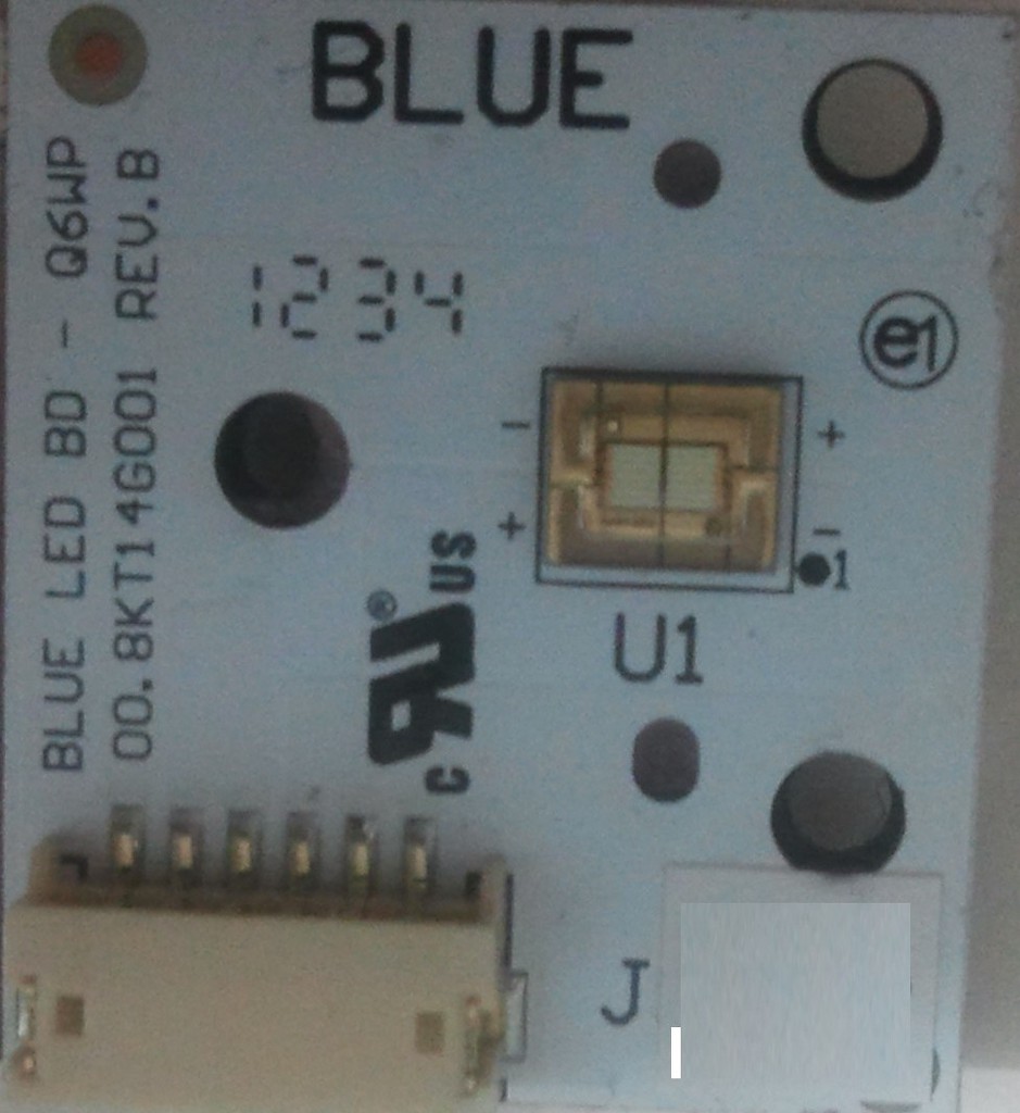

Volt egy projectorom, meghalt benne a dlp elem. A ledek azonban jók benne, és őrületes fényük van ha kinyitom a házukat. Az lenne a kérdésem, hogy ha kiveszem őket a házból akkor hogyan tudnám, milyen feszültséggel bekötni őket pl egyenáramú trafóra, hogy dekor világításként használhassam őket? Egy vörös egy kék és egy zöld színű van. Mindegyik lednek 6 kivezetése van. Típusuk: 1. sor szín led BD - Q6WP 2.sor 00. 8KT14G001 rev. b Vagy egyáltalán lehet e rájuk áramot adni a projector elektronikája nélkül? Válaszokat előre is köszönöm. Ha kell kép róla, akkor teszek fel azt is kérésre.

Ha van ra lehetoseged, kimerheted eppen milyen beallitasban dolgoznak. Eloszor is miden szin nyitofeszultseget kellene megmerned egyenkent es feljegyezned. A kovetkezo lepest pedig nehezebb megoldani, mert egy soros ellenallast kellene beepiteni minden egyes (R-G-B) agba ideiglenesen a meres idejere. Az erteke nem tul kritikus, de alacsony hiba turesunek kell(ene) lennie (0.5 vagy 1%), hasznalhatsz pl 0.5 esetleg 1 ohm maximum. Az ezen eso feszulteseget kellene megmerned, ebbol vissaszamolhato az atfolyo aram (U/R). Ezek utan megvan minden adatod a 3 darab led meghajto szamara, mert ne feledd, a ledeket allando arammal kell meghajtani, nem csak siman egy feszultsegforrasra kotni!
Gondolom errol lenne szo, most talaltam eppen, ez a kek csatorna:
Igen erről.

![]() Led chipek égésfeszültsége színfüggő! Infra (1...1,2)V Kék (fehér) ledeké (2,8...3,5)V; pirosé (1,5...2,0)V; hagyományos zöldé (1,8...2,2)V; 'gerjesztett' zöldé =kék, fehér. (áram, és hőfüggő) "3833.blue.jpg" kép alapján ez 2db chipnek tűnik egymás mellett, nyákon feltüntetve az egyes chipek polaritása! /1 chipként homogénebb fényű felületet lehet létrehozni, mint több kisebbel/ A ledeket kimérheted egy magasabb feszültségről, egy nagy értékű soros ellenállást beiktatva >>> mikor világítani kezd, akkor megméred a leden a nyitófeszültséget (névleges áramnál kicsit nagyobbra fog beállni rajta)... A hozzászólás módosítva: Nov 30, 2016

Megoldódott, igaz még csak, feszkót kapott de viágított, ha nem is még az elvárásaimnak megfelelően. Egyenlőre csak kis időre, mert vissza kell szerelnem rájuk a hűtő bordákat, meg a ventillátorokat se fog ártani. Nos a megoldás a következő volt. A panelra rámásztam egy piszok erős nagyítóval. Aztán így láttam a nyák huzalozást, még ha nagyon haloványan is, mert azért a lakkot csak úgy huzták rá, hogy a huzalozás szabad szemmel ne látszódjon. Így kiderűlt, hogy az egy led az kettő. és sorba vagyon kötve. Így meglett a + és a - bemenet is. Kapott próbaként 5V-ot egy pillanatra az egyik led. És fel is villant. Ekkor még előtét ellenállás nélkül. Aztán kapott előtét ellenállást is. Kb 230OHmt. Így már világítanak. Igaz a vörös az majd kisüti a szemem. Bevilágitja a szobát. Ugyanakkora fesz, ugyanaz az előtét ellenállás és a zöld és a kék szinte fele akkora fényerővel világít. De nem tudok rájönni miért. Azok nem is igazán melegszenek. De a vörös. Na az igen az melegszik is.
