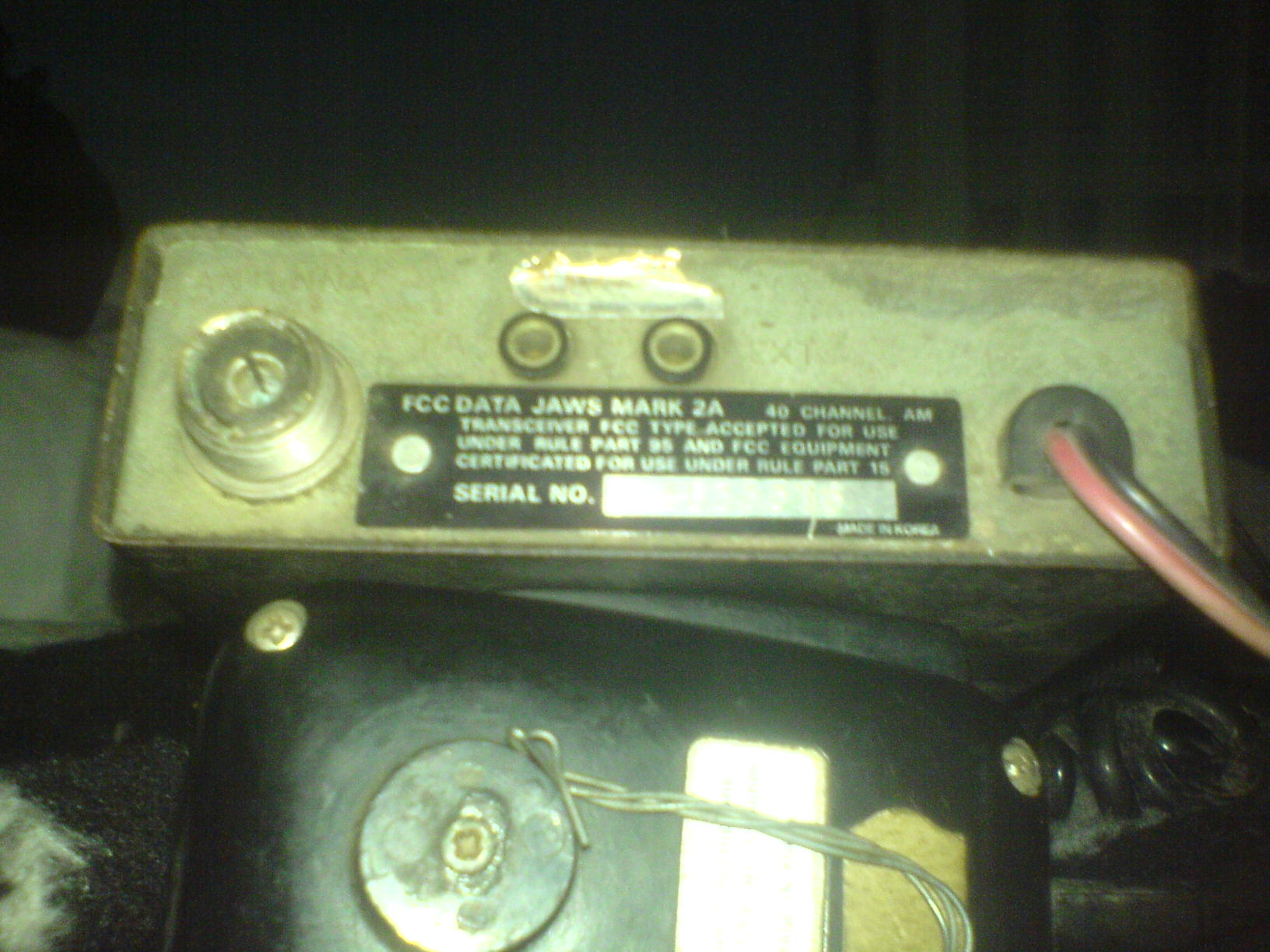

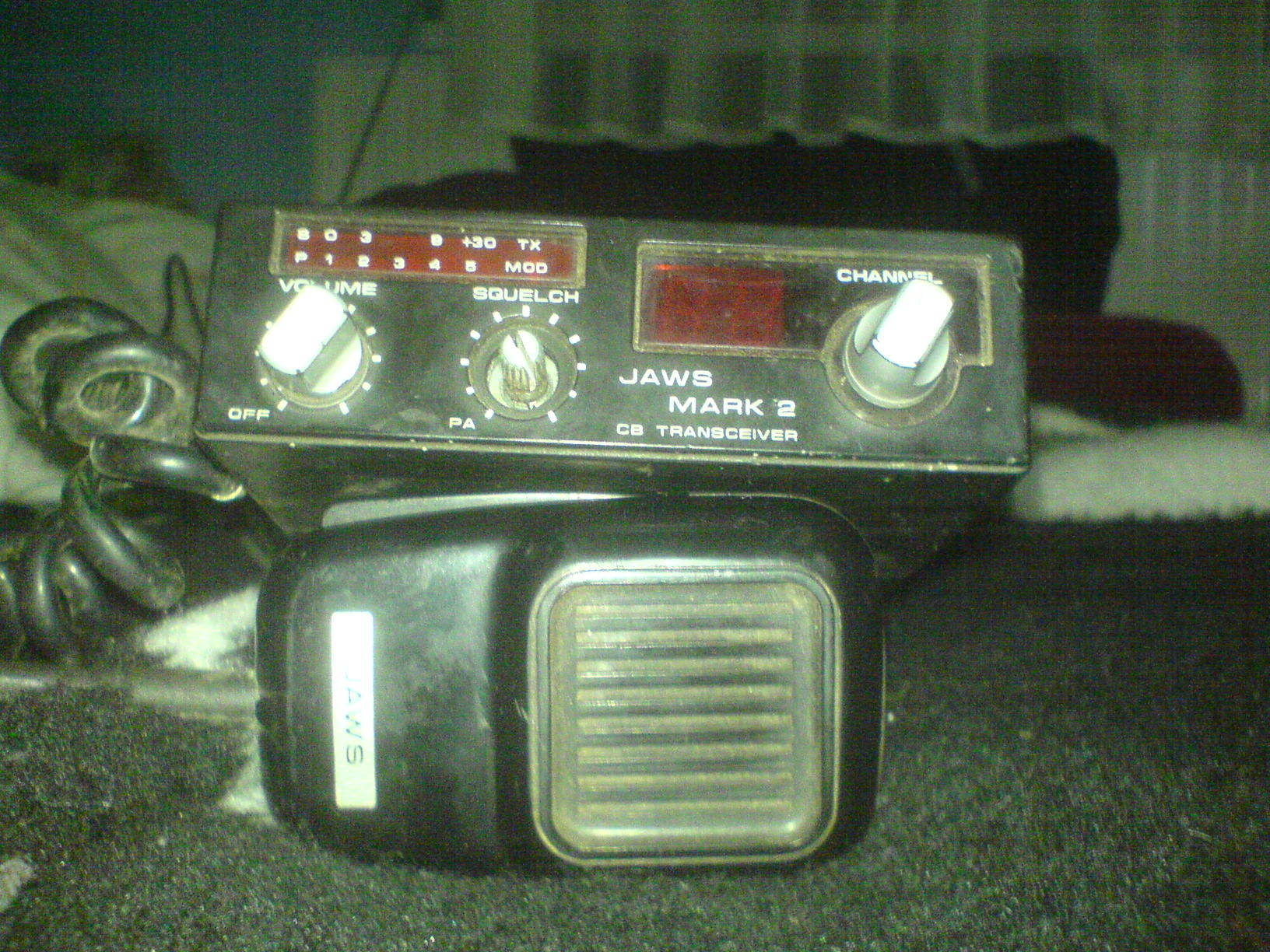

Hali! van egy Jaws Mark 2 tipusú cb rádiób és üzembe szeretném hozni a kérdéesm az lenne hogy hogy nem nagyon értek a cb rádiokhoz, még az lenne a kérdés hogy van két kimenet a hátulján egy PA és egy EXT ezek mit jelentenek???
Amúgy működik

(#) tucsok válasza Cross100 hozzászólására (») Feb 1, 2011 /
Szia! Az EXT.SP (external speaker) külső hangszóró.Ide csatlakoztatva egy hangszórót a belső lekapcsolódik.
A PA (public adress) egy hangerősítő kimenet. Ha a zajzár (SQUELCH) PA állásban van,balra tekerve kattanásig,a kijelzőről eltűnik a csatorna száma,a rádió nem kapcsol adásra hanem mint erősítő működik.Ilyenkor ide egy hangszórót kell csatlakoztatni.Üdv Laci

(#) picitomi válasza Cross100 hozzászólására (») Feb 2, 2011 /
A rádió, megafonként is használható, ha PA üzemmódba kapcsolod(squelch potival lehet), ilyenkor egyszerű erősítőként funkcionál és egy külső hangszórón keresztül ki tudsz szólni az autóból(ha abba van beépítve). Ezt a külső hangszórót kell a PA aljzatba dugni egy mono kis jack csatlakozóval. Az EXT aljzatba is egy hangszóró csatlakoztatható(8 Ohm). Ez kiváltja a rádió beépített hangszóróját és akkor azon keresztül hallod amit forgalmaznak. Értelemszerűen ez NEM a PA üzemódban van. Szintén mono kis jack csatlakozó kell hozzá. Ha bedugod az EXT csatlakozóba a kiegészítő hangszórót akkor a rádió beépített hangszórója elhallgat.
