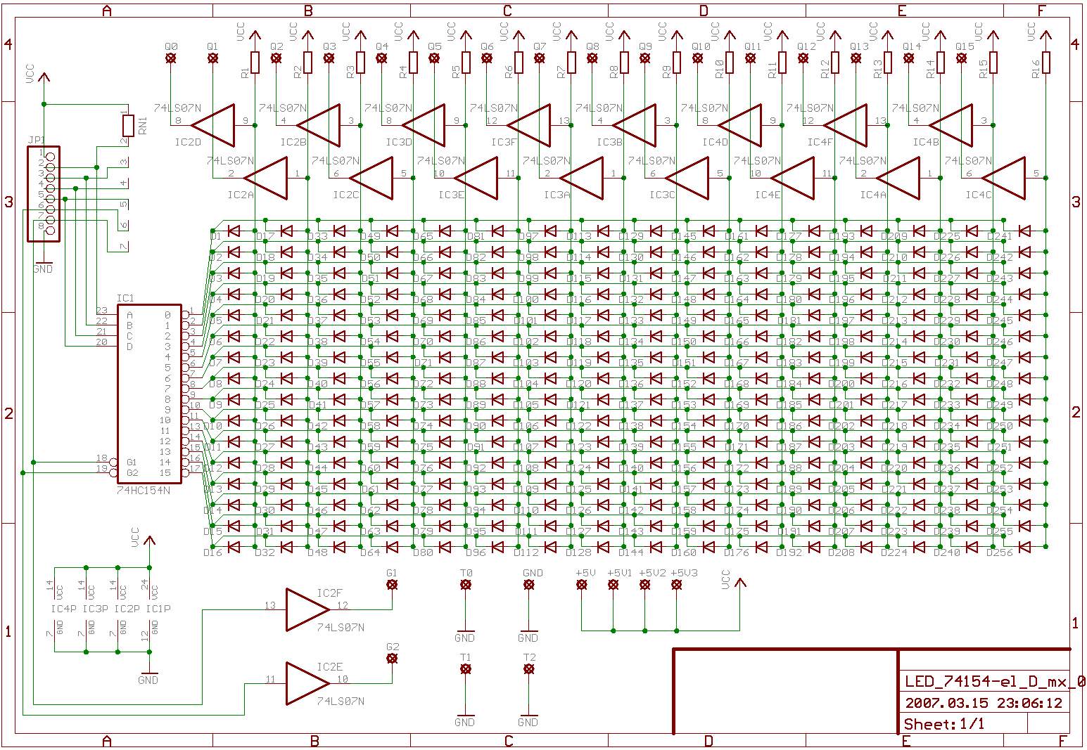

(#) _JANI_ válasza fazksg hozzászólására (») Feb 14, 2008 / 1
Ha van kedved, épitsd meg ezt a kapcsolást.
Ezzel kellően gyakorolhatod a diódamártix "borzalmati"!
S ha tényleg megépíted, akkor a diódáknak forrassz be egysoros IC foglalatokat! :yes:
Természetesen csak anyi diódát kell beültetni a 74154 egy - egy kimenetére, amenyi az adott szám vagy karakter megjelenitéséhez kell...
