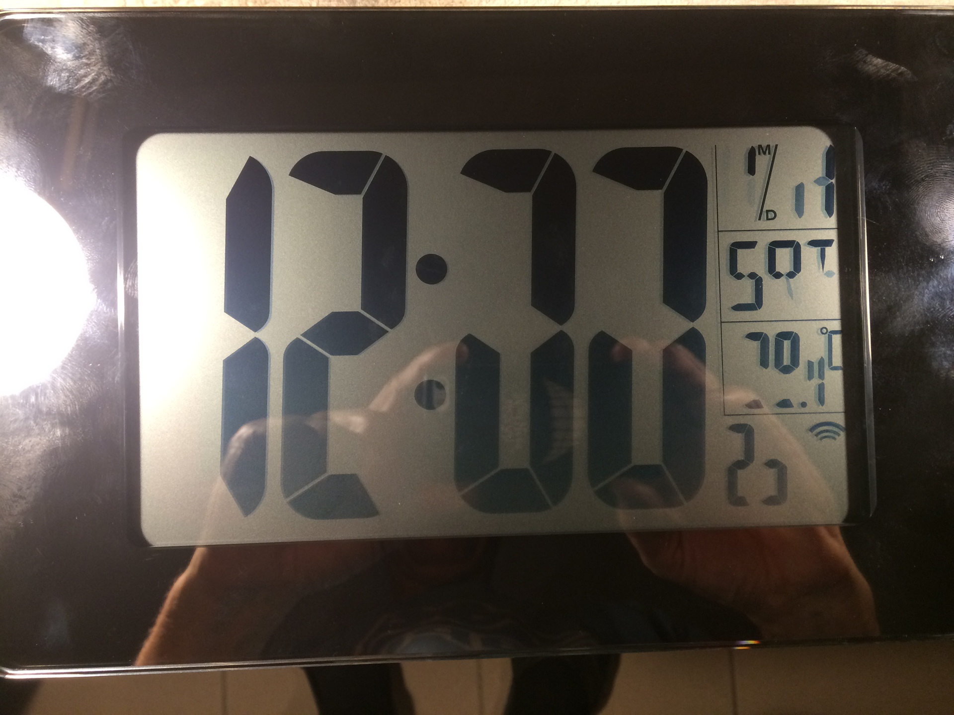

(#) andrÁSZ hozzászólása Okt 22, 2022 /
Üdv mindenkinek!
10 év után a képen látható hiba jelent meg az órán.
Szétszedtem át pucoltam, elemet cseréltem egyéb dolgokat megcsináltam, de nem változott semmi!
Mi lehet a probléma? Vagy letelt az ideje ?
(#) Massawa válasza andrÁSZ hozzászólására (») Okt 22, 2022 /
Valoszinü igen, probáld ovatosan megnyomkodni, ha nem gyullad be a 2 szegmens akkor kuka. Ha begyullad, akkor a gumikontaktus rossz. Probáld meg megpucolni, de ritkán segit.
(#) andrÁSZ válasza Massawa hozzászólására (») Okt 23, 2022 /
Szia, köszi a segítséget sajnos nem gyújtja be, sem tisztítás, sem nyomkodás!
Megy a kukába!
