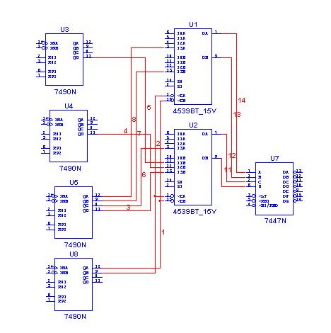

![]() Két megjegyzésem lenne a rajzhoz: 1. a 7490-ek 9-be állító bemeneteit (R91 és R92) földre kell kötni, hogy számolni tudjon az IC, ezek a bemenetek egyáltalán nincsenek jelölve a rajzon. 2. a 7447-ek környékén azok a 3-3 tranzisztorok és a köréjük épített ellenállások, diódák a kijelzett számjegyek alakján javítanak(*), simán elhagyhatók, lényegi funkciójuk nincs. (*) Nem tudom, annak idején ki volt az a kretén, aki olyan számjegykijelzést tervezett ezekbe a kijelzőmeghajtókba, amiben a 6-os és a 9-es szára egyenes, nem "hajlik be". Emiatt az idióta kijelzési mód miatt voltak már a saját idejükben is annyira népszerűtlenek ezek a kijelzőmeghajtók.
Igen, így van, ahogy mondod. (nem akartam ennyit gépelni. Tied a pont) Kép: Hivatkozás

Nagyon sokat segítet a számlálók működési elvéről, "lelki világáról" szóló leírásod. Ennek birtokában felbátorodtam, és nekikezdtem a konkrét áramkör megtervezéséhez (ha lesz már egy kész 'bétaverzió', akkor azt beviszem a gépbe, és felrakom, hogy véleményezzétek, de most még csak papíron van meg). Azt sikerült megértenem, hogy a 9-hez nem kell reset, ha 7490-t használok, és azt hiszem, az is tiszta, hogy hogy resetel a 7492 5-ről 6-ra váltás esetén. Az adatlap szerint a QD kimeneten 0-5 között L szint van, 6-től pedig H, tehát szerintem, ha egyszerűen ezt rákötöm az R0(1) bemenetre, az R2(2)-t pedig stabil H szintre kötöm (az adatlap szerint ha H van az R0(1)-en és R0(2)-n is, akkor lesz minden kimeneten L, ez jelenti a '0'-t). jó ez így? Vagy kössem mindkettőt a QD-re? Egyébként megint előkerült az egyik előző kérdés (bár az előbb rosszul tettem fel a kérdést). Mert 59-ig már tudok számolni, csak az után jön egy homályos pont. Ha H-ra vált a másodperc tízesének QD-je, akkor ez a H szint reseteli a számlálót. kérdés számomra, hogy még mielőtt resetel, felfut-e annyira magas jelszintre, hogy ennek a lefutása kiváltsa a következő (perc egyes helyiérték) számláló ic lépését (persze a CKA lábra kötném az előző számláló QD-jét)? Ha ezt megtudom, akkor elkezdek agyalni a 23-ról való nullázáson (órák), és onnan már látszik az alagút vége.
Na, készülget a kapcsolás
Ha jól gondolom a reset lábakkal nem kell foglalkoznod (+ut hogy számoljon) ezt az IC-k saját maguk belül elintézik csak a 7492 nél a Q4 kimenetet nem szabad a bekóder bemenetére rákötni (az üresen maradt bemenetet földre kell kötni) A számláló ugyan 12 ig számol de az alsó bitek neked teljesen elegendőek és jók .Az órajelek pedig mint a rajzon is látszik teljesen jó hosszúságúak
Bocs nem a kérdésedre válaszoltam . Ahogyan a régebben beidézett rajzon van működik .(szerintem a resetet okozó jel min 2 kapukésleltetésig fent áll egész számlálósorokat szoktak igy biztonságosan törölni.)
Ha jobban utánanézel, akkor kiderül, hogy a két nullázó bemenet pont olyan logikai kapcsolatban van, hogy akár külső kapu nélkül is megoldható a megfelelő helyen nullázás, ha 2 bit egyes értéke elég a nullázási feltételhez.

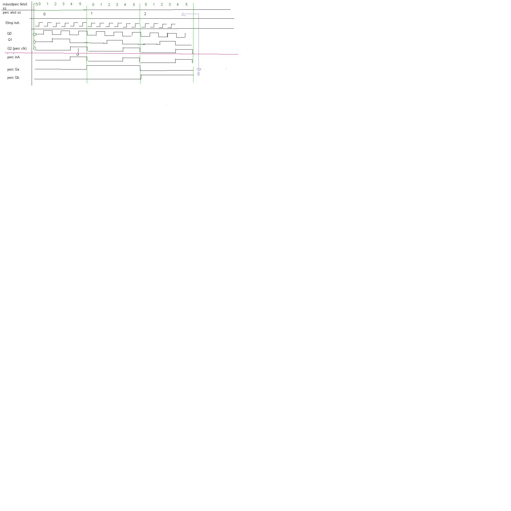

Ahogy proba is elmondta, hosszabb számláncoknál nem a nullázójellel szokták a kövtkező digitet számoltatni, hanem általában az előző digit legfelső bitjével. Épp ezért jók ezek a H->L átmenetre számoló IC-k, mert a 9->0 vagy az 5->0 átmenetnél a legfelső értékes biten (első esetben a 8-as, második esetben a 4-es helyi értékű) pont 1->0 átmenetet fog történni a nullára átforduláskor. Előtte sokáig magas állapotú, tehát nincs gond az impulzusszélességgel. A 7492-nél a 12-ig számolás 4 biten úgy történik, hogy 6-4-2-1 súlyozásúak a bitek, az alsó három biten 0-5 számol, majd a legfelső bit vált. így az alsó három bitet felhasználva, a legfelsőt figyelmen kívül hagyva máris kész a 0-5 között számoló egység. Oszcillátorra az egy kiváló megoldás, amit itt lentebb a rajzon látni: egy gyári mutatós kvarcóra 1Hz-es ütemadója az időalap. Ha nem ezt választanád, akkor érdemes talán egy CD4060-nal és egy 32768Hz órakvarccal építeni 1Hz-es alapot. 555 és hasonlók nagyon pontatlanok lennének.

![]() Tessék szépen 1MHz-es kavicsot berezegtetni és 10db 7490-nel leosztani! Nemdebár? ![]() Idézet: „Ha jól gondolom a reset lábakkal nem kell foglalkoznod (+ut hogy számoljon)” Ha a reset lábakat nem használjuk, akkor GND-re kellene kötni őket, hogy számlálhasson az IC.
Ha kicsit tanulmányozod vicsys csatolt rajzát láthatod, hogy egy kis trükkel simán megoldnató, minden féle restelés nélkül a számláló lánc.
szilva leírta a számláló láncokat és a számlálást! Én csak ismételten összefoglalom: Az első 7490-es (másodperc egyese) számlálót a CK bemenetére érkező 1 HZ-es jelek léptetik. Itt meg kell jegyezni a késöbbiek megértéséhez, hogy a számlálót H-L átmenet lépteti, vagyis ha a bementen lévő H szint L-re vált. Fordított helyzetben nem léptet a számláló. Mivel a 7490-es két ( egy 2-es és egy 5-ös) számlálóból áll a 2-es számláló kimenetét (QA vagy A) össze kell kötni a z 5-ös számláló bemenetével, így lesz a számlálás 0-tól 9-ig. Az első 7490-es számláló D kimenetét a következő 7492-es (12-es számláló, ami itt a másodperc tizeseit számolja ) CK számláló bemenetére kell kötni. A 7490-es működését ismerve tudjuk, hogy a D kimeneten H szint a 8-as számnál jelenki meg. A kimenete a 9-nél is H szintem van, de a következő 0-nál L szintre vált, ez az átmenet fogja adni a 7492-nek a léptető jelet. Most jön a trükk, vagyis inkább a 7492-es számló működésének kihasználása. A számláló ugyanis nem normál bináris számláló. Nézed meg a működési táblázatát. Abban láthatod, hogy míg 0-tól 5-ig szépen lépegetnek a bitek, 6-nál egy érdeksség történik. Az 5 így néz ki: LHLH, a 6 már így: HLLL, a 7 meg így HLLH... vagyis QA-QC kimeneteken mindig 0-5-ig megy a számlálás folyamatosan. Ezért a QD kimenetet nem kell használni. A következő 7490-es számláló (perc egyese) a másodperc tizeseinek számlálójának QC kimenetéről kapja a léptető jelet, ami 4-nál már H szinten van, de 5 után vált L-re. A probléma az órák kijelzésénél a maximális "23" utáni nullázás. Ezt is láthatod a rajzon. A R bemenetekre (mindkettőre) adott H szint nulláz, illetve a 7490-nél 6-os, 7-es lábra adott H szint 9-et ír a számlálóba, de ezeket itt GND-re kell kötni. A 7490-es számlálónál a 4-es számnál jelenki meg H szint a QC kimeneten ezért ezt a kimenetet kell kötni a saját és az órák tizesének 7492-es számlálójának egyik nullázó bemenetére. A 7492-esnél csak az alsó QA-QB kimenetek vannak használva. A QB van mind két számláló másik nullázó R bemenetére kötve. Ezen a QB kimeneten már a 2-es számnál H szint van, de csak akkor lesz hatásos, akkor történik törlés, ha a 7490-esnél a QC kimenten is H (4-es szám) jelenki meg. Tehát plusz kapuk nélkül így van ezen a kapcsoláson megoldva. Kicsit hosszú lett! ![]() Na, közben több hozzászólás is született és ez is szóbakerült.
