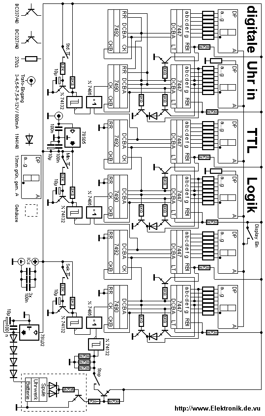

(#) vicsys válasza fazksg hozzászólására (») Feb 15, 2008 /
Ha mindenáron programozható eszköz nélkül akarsz órát készíteni, mondjuk sok-sok TTl ic-vel, itt van egy szép klasszikus. Tanulmányozd át, sokminden kiderül...
(#) szilva válasza vicsys hozzászólására (») Feb 15, 2008 /
Hú, ez nagyon szép, de komolyan
Két megjegyzésem lenne a rajzhoz:
1. a 7490-ek 9-be állító bemeneteit (R91 és R92) földre kell kötni, hogy számolni tudjon az IC, ezek a bemenetek egyáltalán nincsenek jelölve a rajzon.
2. a 7447-ek környékén azok a 3-3 tranzisztorok és a köréjük épített ellenállások, diódák a kijelzett számjegyek alakján javítanak(*), simán elhagyhatók, lényegi funkciójuk nincs.
(*) Nem tudom, annak idején ki volt az a kretén, aki olyan számjegykijelzést tervezett ezekbe a kijelzőmeghajtókba, amiben a 6-os és a 9-es szára egyenes, nem "hajlik be". Emiatt az idióta kijelzési mód miatt voltak már a saját idejükben is annyira népszerűtlenek ezek a kijelzőmeghajtók.
(#) vicsys válasza szilva hozzászólására (») Feb 15, 2008 /
Igen, így van, ahogy mondod. (nem akartam ennyit gépelni. Tied a pont) Kép: Hivatkozás

(#) MPi-c válasza fazksg hozzászólására (») Feb 17, 2008 /
Ha kicsit tanulmányozod vicsys csatolt rajzát láthatod, hogy egy kis trükkel simán megoldnató, minden féle restelés nélkül a számláló lánc.
szilva leírta a számláló láncokat és a számlálást! Én csak ismételten összefoglalom:
Az első 7490-es (másodperc egyese) számlálót a CK bemenetére érkező 1 HZ-es jelek léptetik. Itt meg kell jegyezni a késöbbiek megértéséhez, hogy a számlálót H-L átmenet lépteti, vagyis ha a bementen lévő H szint L-re vált. Fordított helyzetben nem léptet a számláló. Mivel a 7490-es két ( egy 2-es és egy 5-ös) számlálóból áll a 2-es számláló kimenetét (QA vagy A) össze kell kötni a z 5-ös számláló bemenetével, így lesz a számlálás 0-tól 9-ig.
Az első 7490-es számláló D kimenetét a következő 7492-es (12-es számláló, ami itt a másodperc tizeseit számolja ) CK számláló bemenetére kell kötni. A 7490-es működését ismerve tudjuk, hogy a D kimeneten H szint a 8-as számnál jelenki meg. A kimenete a 9-nél is H szintem van, de a következő 0-nál L szintre vált, ez az átmenet fogja adni a 7492-nek a léptető jelet.
Most jön a trükk, vagyis inkább a 7492-es számló működésének kihasználása. A számláló ugyanis nem normál bináris számláló. Nézed meg a működési táblázatát. Abban láthatod, hogy míg 0-tól 5-ig szépen lépegetnek a bitek, 6-nál egy érdeksség történik. Az 5 így néz ki: LHLH, a 6 már így: HLLL, a 7 meg így HLLH... vagyis QA-QC kimeneteken mindig 0-5-ig megy a számlálás folyamatosan. Ezért a QD kimenetet nem kell használni.
A következő 7490-es számláló (perc egyese) a másodperc tizeseinek számlálójának QC kimenetéről kapja a léptető jelet, ami 4-nál már H szinten van, de 5 után vált L-re.
A probléma az órák kijelzésénél a maximális "23" utáni nullázás. Ezt is láthatod a rajzon. A R bemenetekre (mindkettőre) adott H szint nulláz, illetve a 7490-nél 6-os, 7-es lábra adott H szint 9-et ír a számlálóba, de ezeket itt GND-re kell kötni.
A 7490-es számlálónál a 4-es számnál jelenki meg H szint a QC kimeneten ezért ezt a kimenetet kell kötni a saját és az órák tizesének 7492-es számlálójának egyik nullázó bemenetére. A 7492-esnél csak az alsó QA-QB kimenetek vannak használva. A QB van mind két számláló másik nullázó R bemenetére kötve. Ezen a QB kimeneten már a 2-es számnál H szint van, de csak akkor lesz hatásos, akkor történik törlés, ha a 7490-esnél a QC kimenten is H (4-es szám) jelenki meg. Tehát plusz kapuk nélkül így van ezen a kapcsoláson megoldva.
Kicsit hosszú lett!
Na, közben több hozzászólás is született és ez is szóbakerült.
